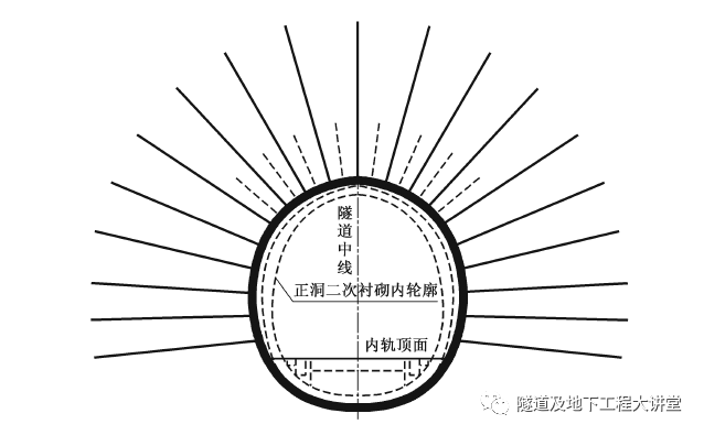

隧道拱部组合中空锚杆安装存在安装和注浆期间锚杆下坠的潜在安全风险,垫板及螺母安装等待时间较长的问题,现场可采用“先锚后注式”组合中空锚杆的方法来解决这个问题, 见图 3。
图 3 拱部锚杆采用“先锚后注式”方法施工

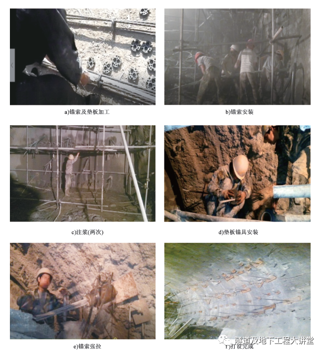

(2)长锚索施工工艺
长锚索施作时间长,不利于及时控制围岩变形,因此短、长锚杆等支护应及时施作,待变形趋缓时再进行长锚索的施作。预应力锚索分两层进行施工,首层锚索张拉锚索强度的 50% ,第二层长锚索张拉强度增加。长锚索施工流程为:锚索及垫板加工→预埋 I16 工字钢→锚杆钻机定位→钻孔→清孔→锚索安装→封孔→注浆(两次)→垫板锚具安装→锚索张拉,其主要工艺流程如图 4 所示。
图 4 长锚索施工工艺流程

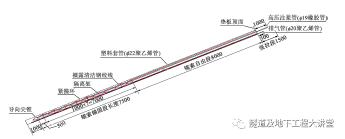

②锚索加工:锚索编束作业场地应尽量靠近安装现场。钢绞线用砂轮机切割,下料长度按锚固段长度 + 张拉长度 + 外锚头长度 + 外留长度(1m)计算。锚索锚固段按照设计要求设置对中支架,然后将钢绞线绑扎在对中支架上,2个对中支架中间须将锚索加以捆绑(待锚索入锚孔时再同安放的注浆管一起捆绑)。锚索张拉段外套塑料套管,锚索编束完成后,应妥善保管。长锚索结构如图 5 所示。

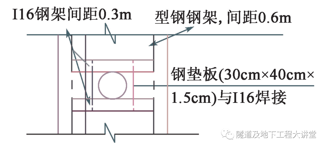

③预埋工字钢,见图 6。
图 6 锚索预埋I16 工字钢示意图
第一层初期支护施作时,按锚索设计要求预埋 I16 工字钢,并在喷浆结束后,及时将工字钢表层混凝土铲除,为后期锚索施工定位及配合钢垫板承压。

⑤锚索安装及封孔:锚孔成孔后要尽快安装锚索。锚索穿入锚孔前先注浆安装套管,并逐根将注浆管连同锚索一起插入孔内。锚索安装后及时用C20 砂浆封堵孔口。
⑥锚索注浆:第一次注浆采用常压注浆,注浆压力为 0. 5 ~ 0. 8MPa,采用孔底返浆法,当孔口出现溢浆且持续时间不低于 5min 后(或排气管停止排气),方可停止注浆,砂浆必须饱满密实,注浆 0. 5h 后再补浆;第二次注浆为高压劈裂注浆,待第一次注浆 4 ~ 5h,形成的水泥结石体强度达到 5MPa 后进行,对锚固段进行劈裂注浆,注浆压力不小于 2. 5MPa。
⑦张拉锁定:首层锚索张拉锚索强度的 50% ,给围岩足够的应力释放空间,让锚索随着围岩变形,钢绞线被拉伸,锚索强度逐渐达到设计值;第二层锚索张拉强度增加,对围岩变形进行控制。具体操作如下。
a. 施工准备:对千斤顶及油压泵进行标定,得出千斤顶拉力和油压表压强的张拉方程。根据相关参数计算锚索张拉荷载及伸长量,并计算出 50% 荷载对应的张拉油表读数。
b. 搭建操作平台:搭设张拉操作平台,采用成型的高架安放稳定,并由专人进行支扶放置千斤顶,人员站立稳定后方可进行施工。
c. 锚具安装:安装工作锚具、夹片,并将夹片轻轻敲实,然后安装千斤顶,安装时使千斤顶与锚具垫片垂直。
d. 张拉:开动油泵,给千斤顶张拉液压缸缓慢供油,直至油压设计值,并稳定 10min。
e. 锚固:轻轻松开油泵截止阀,使油压缓慢降至零,油泵向回程液压缸供油,活塞慢慢回程到底,卸下工具锚,千斤顶等机具。
f. 封锚:用砂轮切割机切割多余钢绞线,待支护变形稳定后支模,用混凝土及时封闭锚头。

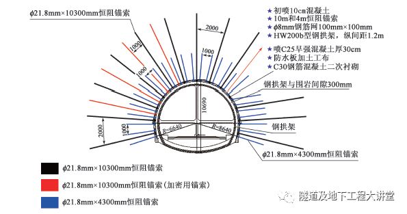

NPR 锚杆(索)作为一种新型的主动支护技术,已在渭武高速公路木寨岭公路隧道开展工程试验。隧道支护断面如图 9 所示。其设计参数为:NPR 恒阻锚索 ?21. 8mm,梅花形布 置,间距为 1000mm × 1200mm,规格 L-5. 3m 和 L-10. 3m 两种类型锚索,间隔布置即一个循环 5. 3m,下一个循环 10. 3m。施工时采用液压锚杆钻机钻孔,端部采用树脂锚固剂进行锚固,孔口部位安装恒阻器,钢垫板下设置 W 形钢带,张拉控制力为 350kN。
图 9 木寨岭公路隧道支护断面示意图(尺寸单位:mm)
从木寨岭公路隧道试验效果来看:NPR 锚索体系能够有效地控制围岩、支护的大变形,变形量值和速率较传统方法都有明显的降低,已施工段落只有个别部位出现了初期支护混凝土剥落现象,未出现拱架扭曲情况,未再发生支护侵限和拆换的情况。

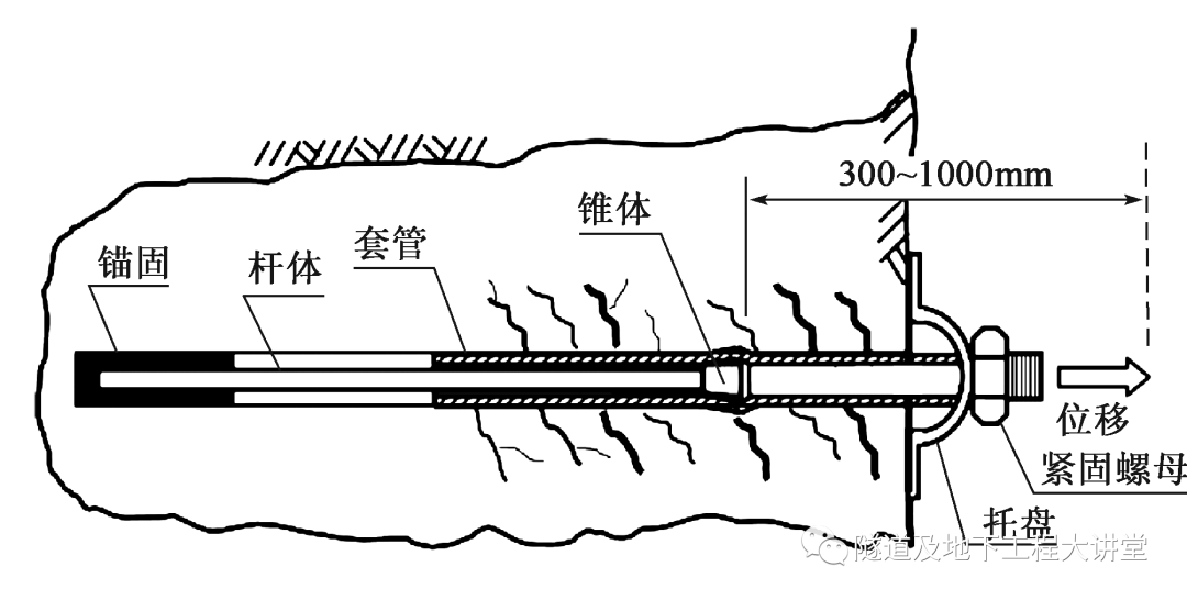

让压锚杆(索)是另一种新型主动控制变形技术。其工作原理是:在锚杆中安装一种特定的让压装置,当支护结构发生大变形,锚杆承受的拉力超过其设计的让压力时,设计的让压装置将使锚杆体产生与岩土体相适应的变形。此时,拉力值则维持固定不变,直到为锚杆设定的让压量耗尽。此举是避免锚杆体拉断失效,保持支护作用。让压锚杆原理示意如图 10 所示。
图 10 让压锚杆原理示意图

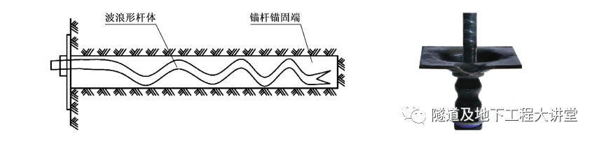

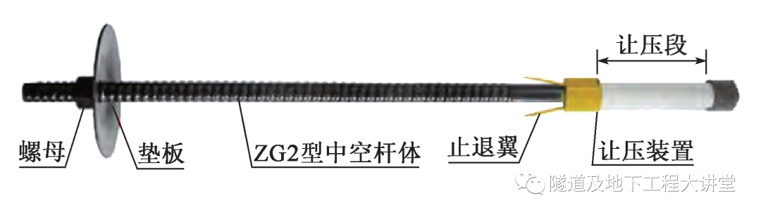

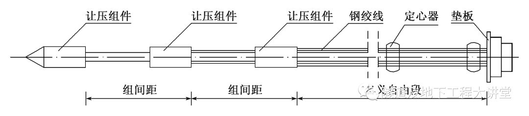

传统的让压锚杆根据工作原理可分为杆体可延伸式锚杆和结构元件滑动可延伸式锚杆两种。杆体可延伸式锚杆以波浪形、蛇形锚杆为代表。波浪形锚杆锚固在围岩中,围岩变形时,波浪段杆体受拉变直,提供一定的工作抗力和伸长量。结构元件滑动式锚杆以预应力让压锚杆为代表,如图 11 所示。通过在锚杆托盘与螺母之间安装让压管,利用让压管适应围岩变形,增强锚杆适应围岩变形能力。
图 11 让压锚杆和预应力让压管杆体

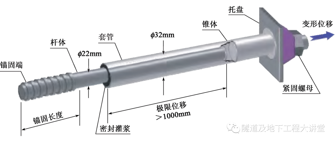

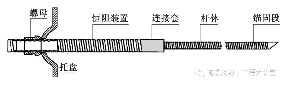

基于恒阻让压原理,研发适用于隧道大变形的新型锚杆有恒阻大变形锚杆、恒阻挤压滑移让压锚杆等,这些锚杆的让压量更大。恒阻大变形锚杆:当杆体轴力超过恒阻装置与杆体静止摩擦力时,恒阻装置沿杆体发生摩擦滑移,适应围岩变形,并保持恒定阻力,如图12 所示;当杆体轴力小于两者之间摩擦阻力时,恒阻装置停止滑移,保持静止状态。恒阻挤压滑移让压锚杆:通过设置挤压套径向挤压、拉伸锚杆杆体,实现恒阻让压,如图 13 所示。

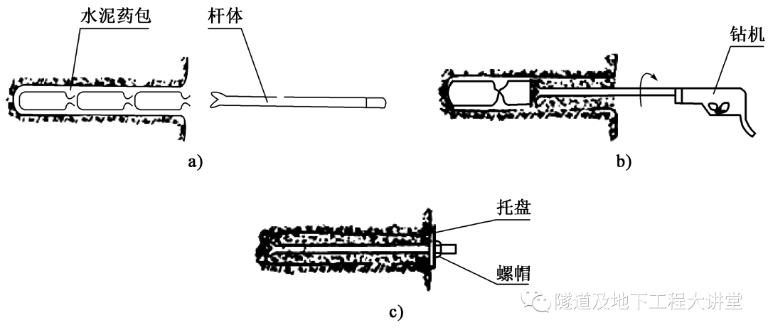

(3)快硬水泥锚杆
快硬水泥锚杆是一种新型黏结式锚杆,有利于主动控制围岩变形。近年来国外快硬水泥锚杆研究发展很快,如瑞典、法国、美国等已批量生产。我国煤矿也在研究各种快硬水泥锚杆,取得了一定的成果,如煤炭科学研究总院、中国矿业学院(现指“中国矿业大学”)、西安矿业学院(现指“西安科技大学”)等均已研制成功,并已少量试生产。锚杆安装示意如图 14 所示。
图 14 快硬水泥锚杆安装示意图
快硬水泥锚杆是由快硬水泥药包、杆体和托板组成的黏结式锚杆,除锚固剂不同之外,它和水泥锚杆、树脂锚杆的结构相同。与普通的黏结型锚杆相比,它具有以下特点。
①凝结时间较短(3h),比树脂锚杆凝结时间长(15min ),但成本较低。
②强度高,适应性强,安装方便,且不会产生粉层危害。
③取材容易,使用寿命长,无老化问题。
④价格低廉,且能达到树脂锚杆的锚固强度。
成兰铁路部分高地应力隧道软岩大变形地段采用了快硬水泥锚杆,在提高锚杆施工效率, 锚固力发挥的及时性上,具有比较明显的效果。
