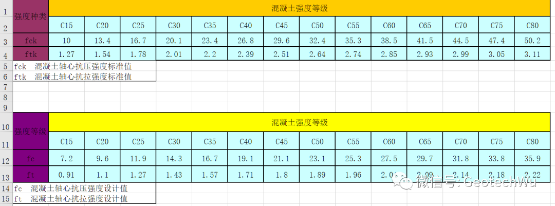

混凝土的强度等级按照立方体抗压强度标准值确定,混凝土立方体抗压强度标准值表示为f_cu,k,我国《混凝土结构设计规范》规定,立方体抗压强度标准值系指按上述标准方法测得的具有95%保证率的立方体抗压强度,根据立方体抗压强度标准值划分为C15、C20、 C25、C30、C35、C40、C45、C50、 C55、 C60、C65、 C70、 C75、 C80十四个等级。
4 混凝土轴心抗压强度标准值

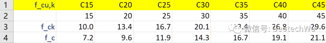

《普通混凝土力学性能试验方法标准》(GB/T50081-2002) 采用150mm×150mm×300mm 棱柱体作为混凝土轴心抗压强度试验的标准试件,混凝土试件轴心抗压强度标准值表示为f_ck. 把立方体抗压强度转换为轴心抗压强度的关系式如下:
f_ck=0.88*αc1*αc2*f_cu,k
其中:
αc1为棱柱体强度与立方体强度之比. C50及以下:αc1=0.76; C80:αc1=0.82; 两者之间插值处理.
αc2为高强度混凝土的脆性折减系数. C40及以下:αc2=1.00; C80及以下:αc2=0.87;  两者之间插值处理.

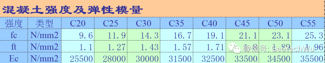

5 混凝土轴心抗压强度设计值
混凝土试件轴心抗压强度设计值=上述计算出来的轴心抗压强度标准值/分项系数. 目前规范中设置的这个分项系数为1.4. 规范中给出的表就是按照这个过程计算出来的.
可以使用EXCEL实现上述计算过程,如下表所示. 不过, 由于大于C40的混凝土需要进行条件判断和插值处理, 使用EXCEL不太方便, 作为教学用途, 正着手使用Python进行这一自动化处理, 以便与后面的应力计算实现无缝衔接.
