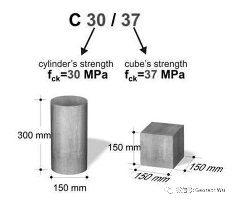

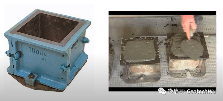

如前所述(混凝土抗压强度---立方体 vs. 圆柱体),混凝土试件的抗压强度试件制作有两种:一种是立方体,另一种是圆柱体。我国遵循的是英国及欧洲的建筑标准,使用立方体试件,北美使用圆柱体试件。C30/37是混凝土的特征强度值,30代表的是圆柱体试件的强度30MPa,37代表的是立方体试件的强度37MPa, 圆柱体试件的抗压强度比立方体试件的抗压强度低,其折减系数大约为0.8到0.85. 普通混凝土(Ordinary concrete)的强度小于20MPa; 标准混凝土(Standard concrete)的强度在25MPa到55MPa之间;高强度混凝土(High strength concrete)的强度在60MPa到80MPa之间。普通的土木工程使用的大多是标准混凝土,在我经手的数千方用于各式各样土木工程的混凝土中,我至今还没有遇到过大于50MPa的混凝土。

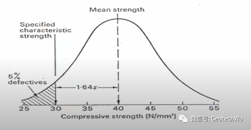

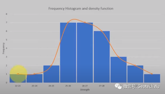

由于组成材料和试验的差异性,混凝土强度的试验值不可能是一个恒定的值,特征强度(Characteristic Strength)指在所有有效试验结果中大于规定比例的强度水平。当我们进行一组试验时,试验结果的统计分布可能如下图所示。
不过,这种不规则的分布形式很难计算,通常假定统计分布为正态分布,通过概率密度函数可以计算出10%的失效概率为1.28; 5%的失效概率是1.64;2.5%的失效概率是1.96;1%的失效概率是2.33. 对于混凝土试件来说,我们通常假定5%失效,也就是95%的试验结果的强度比特征强度高。

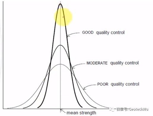

因此特性强度值f_ck=f_m-1.64s, 其中f_m的所有试件强度的平均值,s为正态分布的标准差。标准差越小,特征值越接近平均值,表明混凝土的质量控制越好,如下图所示。
一般来说,对于C10-C15的混凝土,s=3.5MPa;对于C20-C25的混凝土, s=4.0MPa; 对于大于C30的混凝土,s=5MPa。

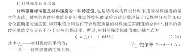

我国的部分规范使用了变异系数而不是使用标准方差来求特征值,不能说不对,但由于变异系数也是由标准方差计算而来,因此这种变化形式既没有意义,也不太符合公式的书写标准。
