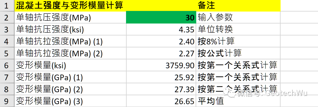

由于涉及到英制单位的换算, 我们使用了一个简单的EXCEL表格进行计算.
例如一个混凝土桩的单轴抗压强度为30MPa, 从而可以估算出其变形模量大约为26.65GPa.
