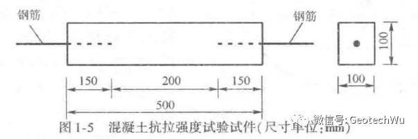

2 直接测量方法
直接测量方法的原理是混凝土试件制作时在两端加入钢筋, 通过拉伸钢筋来测定混凝土的抗拉强度, 如下图所示, 这种方法受许多人工因素的影响, 因此在工程中很少使用.

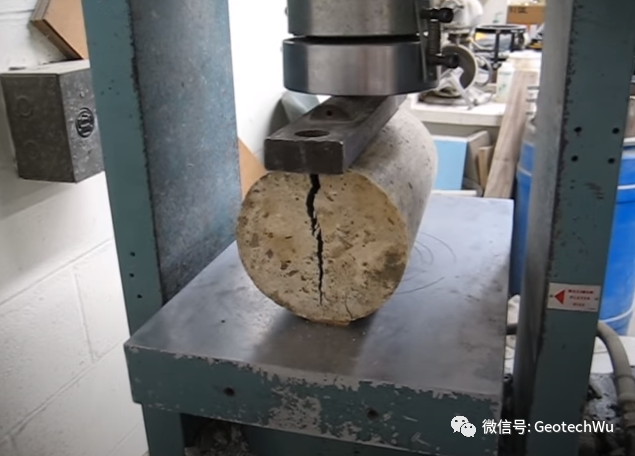

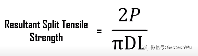

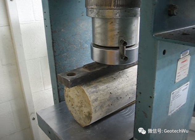

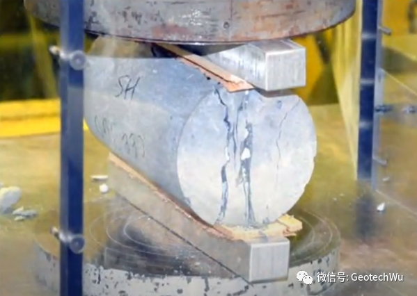

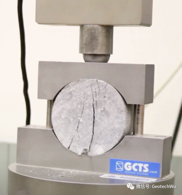

间接测量方法与岩石抗拉试验的方法一样, 在岩石力学中我们称之为巴西抗拉强度试验 (Brazilian Tensile Strength Test), 试验方法如下图所示, 以1.2-2.4MPa/min的速度给试验施加压力, 记录试件破坏时的压力P,
然后通过下面的算式计算混凝土的抗拉强度, 其中D为试件直径, L为试件长度.
下面的图片显示了在不同压力设备条件下进行的抗拉强度试验.

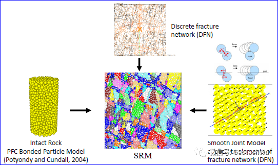

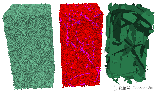

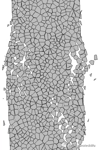

随着数值模拟技术的发展, 现在可以使用数值模拟技术来做混凝土力学试验, 特别是近年在岩石力学中流行的合成岩体(Synthetic Rock Mass, SRM)技术能够帮助工程师更真实地了解混凝土的力学特性. SRM是Bonded Particle Model 与 Smooth-Joints的结合, 使用线性平行粘结模型(linear parallel bond model: contact cmat default model linearpbond ) 创建粘结颗粒模型,使用平滑节理模型(smooth joint model: fracture contact-model model 'smoothjoint' install) 模拟混凝土的裂隙。由于PFC模型本质上是离散的,因此破坏可能在完整的BPM区域和沿断裂面发生。
建立SRM的思路可以扩展到3DEC中, 使用Voronoi块体表示混凝土,与DFN相结合能够模拟混凝土真实的破坏行为. 不过这种计算代价太大,需要性能非常高的计算机才能在短时间内得出结果。
