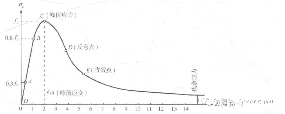

1-3 混凝土轴心受压的应力-应变曲线有何特点?影响混凝土轴心受压应力-应变曲线有哪几个因素?
完整的混凝土轴心受压应力-应变曲线由上升段OC、下降段CD和收敛段DE三个阶段组成。(P13-14)
(1) 上升段:当压应力左右时,应力-应变关系接近直线变化(OA段),混凝土处于弹性阶段工作。在压应力后,随着压应力的增大,应力-应变关系愈来愈偏离直线,任一点的应变可分为弹性应变和塑性应变两部分,原有的混凝土内部微裂缝发展,并在孔隙等薄弱处产生新的个别裂缝。当应力达到0.8(B点)左右后,混凝土塑性变形显著增大,内部裂缝不断延伸拓展,并有几条贯通,应力-应变曲线斜率急剧减小,如果不继续加载,裂缝也会发展,即内部裂缝处于非稳定发展阶段。当应力达到最大应力时(C点),应力-应变曲线的斜率已接近于水平,试件表面出现不连续的可见裂缝。
(2) 下降段:到达峰值应力点C后,混凝土的强度并不完全消失,随着应力的减小(卸载),应变仍然增加,曲线下降坡度较陡,混凝土表面裂缝逐渐贯通。
(3) 收敛段:在反弯点D点之后,应力下降的速率减慢,趋于残余应力。表面纵缝把混凝土棱柱体分为若干个小柱,外载力由裂缝处的摩擦咬合力及小柱体的残余强度所承受。
影响混凝土轴心受压应力应变曲线的主要因素:混凝土强度、应变速率、测试技术和试验条件。

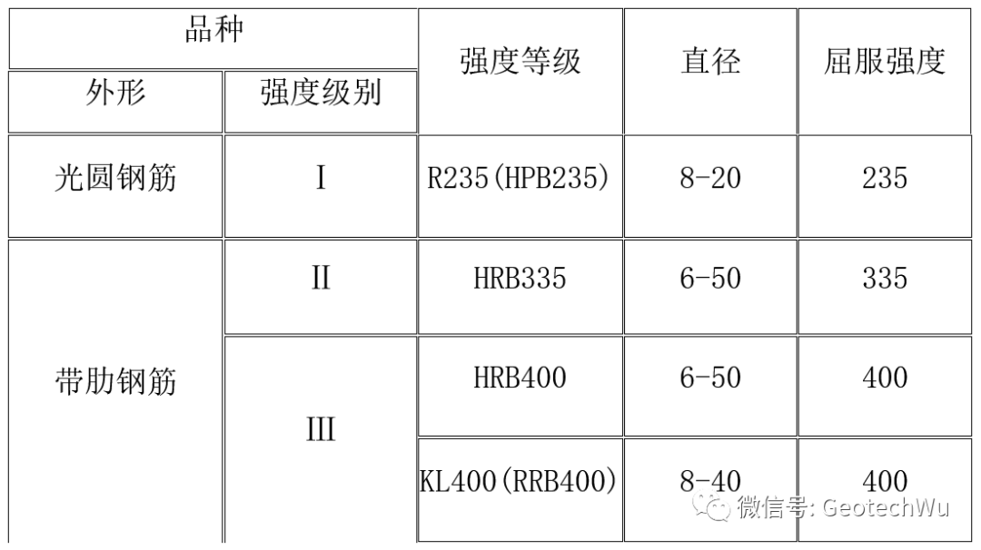

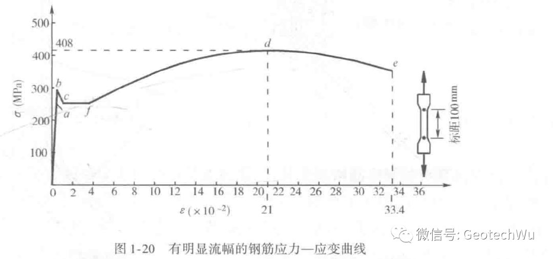

1-6 公路桥梁钢筋混凝土结构采用普通热轧钢筋,普通热轧钢筋的拉伸应力-应变关系曲线有什么特点?《公路桥规》规定使用的普通热轧钢筋有哪些强度级别?强度等级代号分别是什么?
热轧钢筋从试验加载到拉断,共经历了4个阶段。从开始加载到钢筋应力达到比例极限a点之前,钢筋拉伸的应力-应变曲线呈直线,钢筋的应力与应变比例为常数,钢筋处于弹性阶段;钢筋受拉的应力超过比例极限之后,应变的增长快于应力增长,到达b点后,钢筋的应力基本不增加而应变持续增加,应力-应变曲线接近水平线,钢筋处于屈服阶段。一般以屈服下限为依据,称为屈服强度。钢筋的拉伸应力超过f点之后,材料恢复了部分弹性性能,应力-应变曲线表现为上升曲线,到达曲线最高点d。d点的钢筋应力称为钢筋的极限强度,fd段称为钢筋的强化阶段。过了d点后,钢筋试件薄弱处的截面发生局部颈缩,变形迅速增加,应力随之下降,达到e点时,钢筋被拉断。de段称为钢筋的破坏阶段。(P21)
《公路桥规》规定使用的普通热轧钢筋强度级别与强度等级代号如下表所示.
特别注意: 在2020年12月11日完成的 <混凝土结构设计规范(局部修订条文征求意见稿)> 中, 删除了HRB335级钢筋, 因此在本课程中尽量不提及HRB335.
