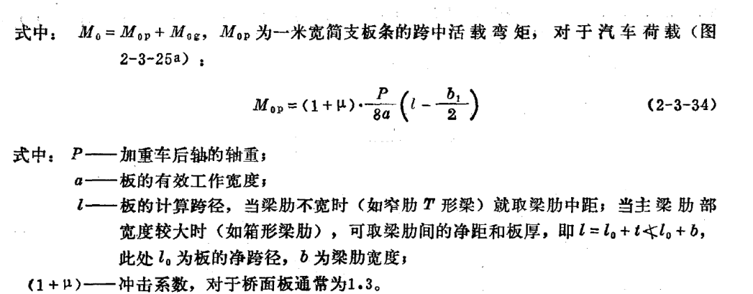

       书中“桥面板内力的计算”有描述“对于梁式单向板或悬臂板,只要借助板的有效工作宽度,就不难得到作用在每米宽板条上的荷载和其引起的弯矩。”

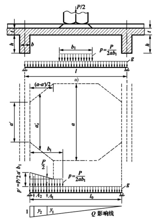

       书中直接给出了M0p的计算公式,这个公式是如何得到的呢?书中的布置图示如下,可以看出是把桥面板当做简支结构,下面就用影响线来求跨中弯矩。

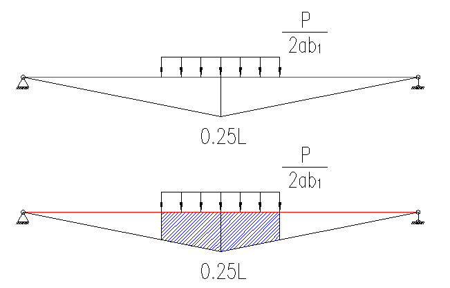

        跨径为L的简支梁,跨中弯矩影响线如下所示,跨中影响线数值为0.25L,车轮横向分布宽度为b1(该值为车轮宽度经铺装层扩散后的值),a为板的有效工作宽度,P为轴重,考虑轮重除以2,就得到每米宽板条的荷载集度。
       影响线面积为上图阴影部分,其面积为:
图片,量纲为图片
        荷载集度为:
图片,因为是每米宽板条,量纲为图片,
        则内力弯矩为:
         ,化简后为:
          ,考虑冲击系数,就和书本上的公式一样
