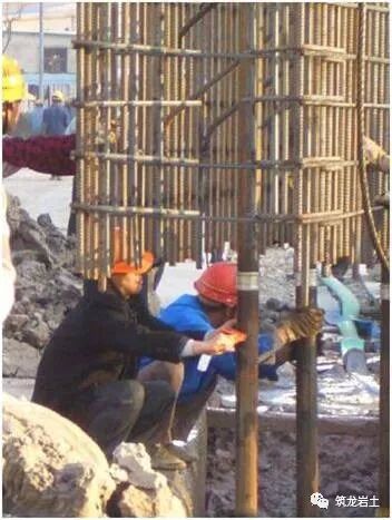

a) 钢筋砼人工挖孔桩
施工工艺流程:
场地整平→放线、定桩位→挖第一节桩孔土方→支模浇筑第一节混凝土护壁→在护壁上二次投测标高及桩位十字轴线→安装活动井盖、垂直运输架、起重电动葫芦或卷扬机、活底吊土桶、排水、通风照明设施等→第二节桩身挖土→清理桩孔四壁、校核桩孔和垂直度和直径→拆上节模板、支第二节模板,浇筑第二节混泥土护壁→重复第二节挖土、支模、浇筑第二节混凝土护壁工序,循环作业直至设计深度→检查持力层后进行扩底→清理虚土、排除积水、检查尺寸和持力层→吊放钢筋笼就位→浇筑桩身混凝土。当桩孔不设支护和不扩底时,则无此两道工序。

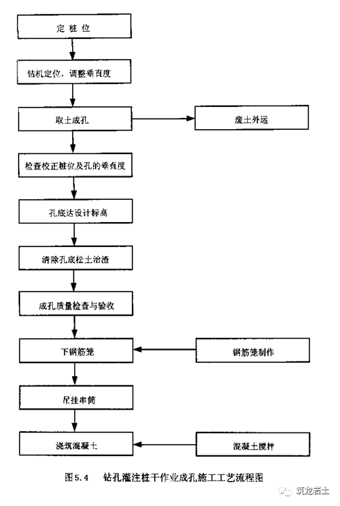

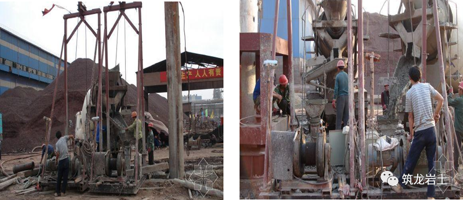

b) 钻孔灌注桩
施工工艺流程:

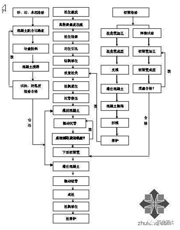

c) 沉管灌注桩
施工工艺流程:

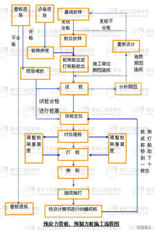

d) 打入预应力管桩
施工工艺流程:

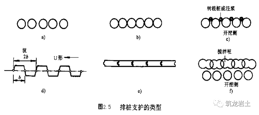

4)、排桩支护的各种形式
(1)以其结构形式分为:

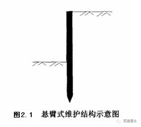

a、悬臂式排桩支护结构:(技术关键之一是严格控制支护深度)根据深圳地区的经验,悬臂式支护结构适用于开挖深度不超过l0m 的粘土层,不超过5m的砂性土层,以及不超过4-5m的淤泥质土层。

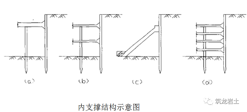

b、内撑式排桩支护结构:
支护结构体系:钢筋混凝土桩排桩墙、SMW工法、钢筋混凝土咬合桩等型式;
内撑体系:水平支撑和斜支撑。

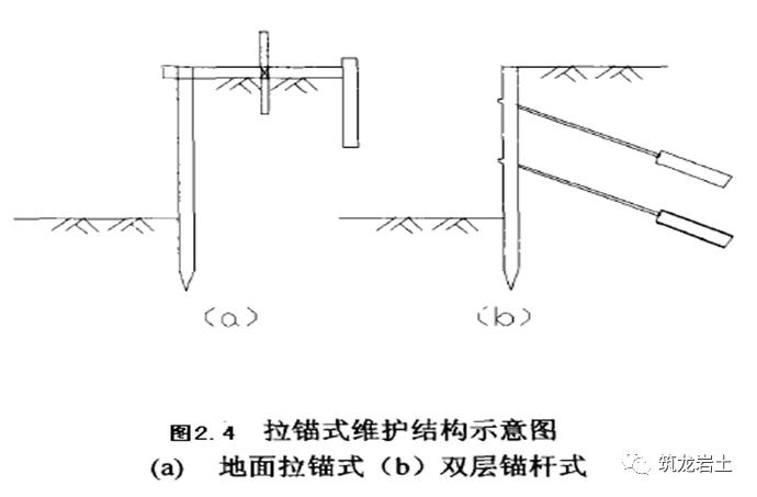

c、拉锚式排桩支护结构:
支护结构体系:常用钢筋混凝土排桩墙、地下连续墙
锚固体系:锚杆式(常用)、地面拉锚式
(2)以支撑结构的不同排桩支护结构分为:
a、拄列式排桩支护(图2.5a)
b、连续排桩支护(图2.5b、c、d、e)
c、组合式排桩支护(图2.5f)

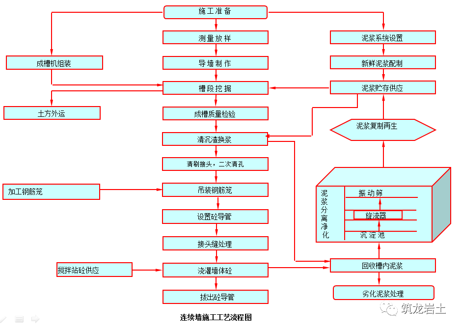

3)连续墙的施工工艺
4)地下连续墙施工要点

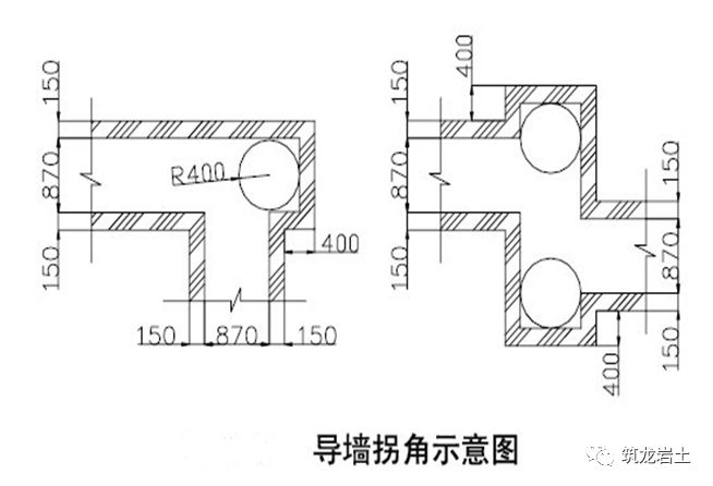

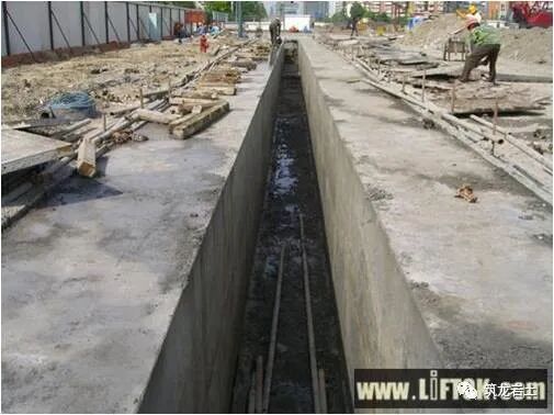

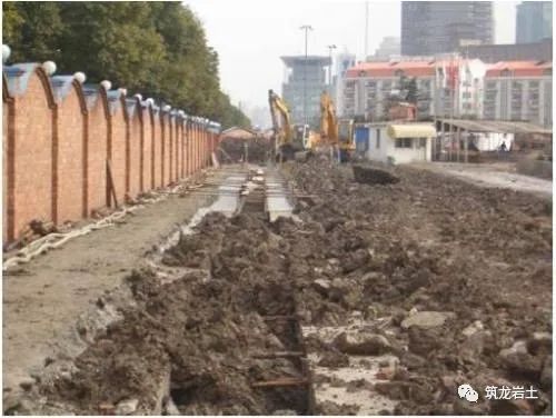

a、地下连续墙导墙施工
(1)导墙放线、开挖
(2)导墙钢筋绑扎及砼浇筑
(3)导墙支撑
(4)导墙回填土
(5)施工后导墙图片

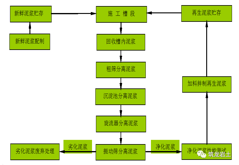

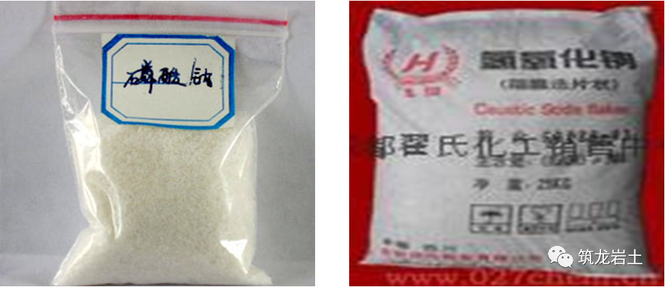

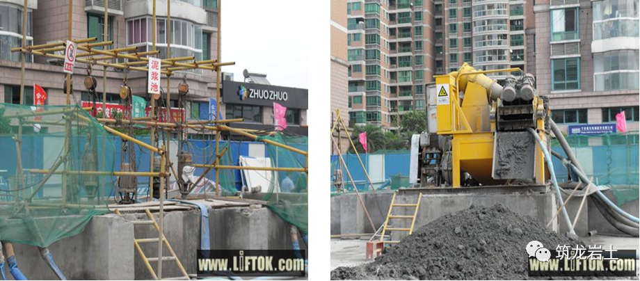

b、泥浆系统
(1)泥浆工艺流程图
(2)泥浆池及泥浆分离系统

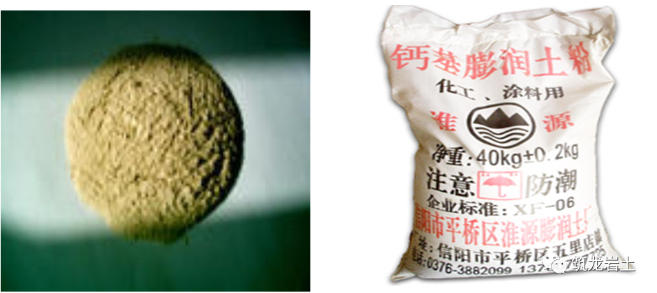

(3)膨润土
(4)分散剂:纯碱(Na2CO3)
c、成槽开挖
(1)槽段划分  槽段划分就是确定单元槽段的长度。槽段划分时采用设计图纸的划分方式。但在各转角处需向外延伸,以满足槽段断面尺寸及钻孔入岩需要。
(2)槽段开挖 地下连续墙应遵循“先转角槽段、后标准槽段”的顺序安排槽段开挖施工。如下图连续墙分期施工底部硬岩冲击成孔示意图
(3)成槽设备:成槽机及冲孔桩机

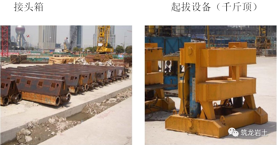

(4)接头形式

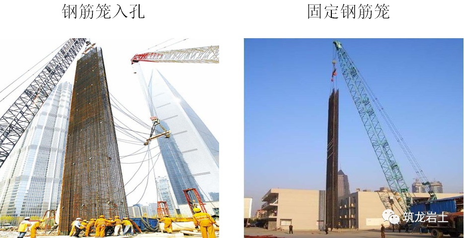

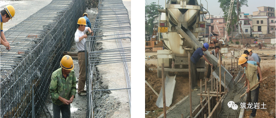

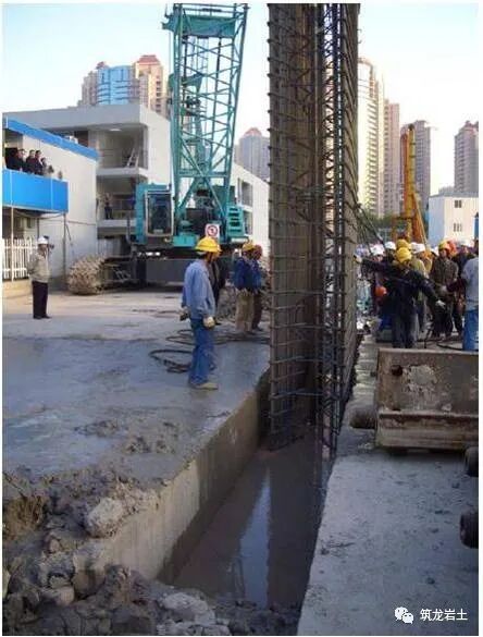

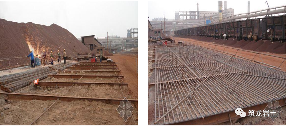

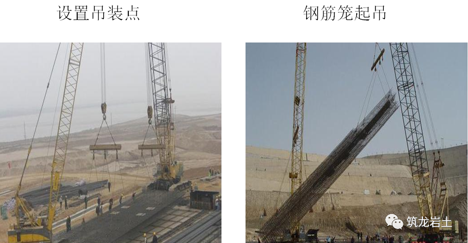

d、钢筋笼制作及吊装
(1)钢筋笼制作场平台及钢筋笼制作
(2)钢筋笼起吊
(3)注浆管
(4)钢筋笼下放
e、砼浇筑

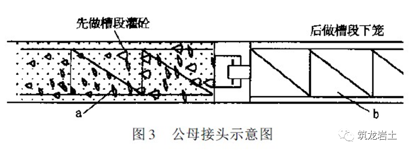

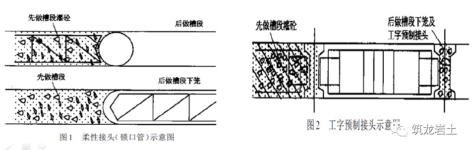

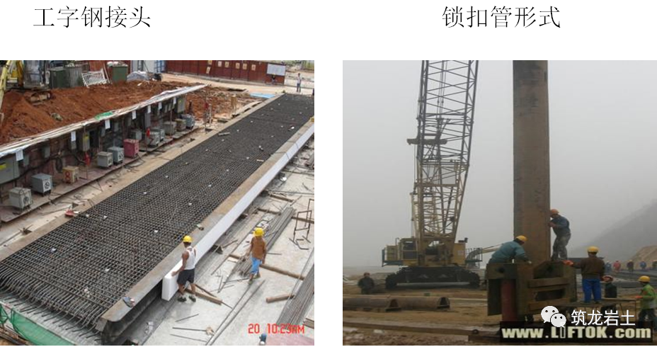

f、地下连续墙曹端接头
a、接头形式
1)柔性接头。槽段下笼后在槽端下入直径或宽度与槽宽相等(或略小)的管体或箱体;或下入与槽宽相等( 或略小)的事前预制好的比槽深深度高20 cm 的不同形状的接头,灌注后留下不同形状与下一单元槽段相联接的接头。模具接头宜用于深度16 ~ 18m 以内的地下连续墙;预制接头可适用于深度40 m左右的连续墙。
2)刚性接头。利用钢板、工字钢或钢筋按一定的形状与钢筋笼焊成一体,入槽外填石子(或箱体)灌砼后,清理外侧石子与另一种事先设计的形状(与钢筋笼焊成一体)交叉重叠灌砼后的衔接形式。其是目前国内外最常用的结构墙接头形式,该接头适用于所有深度的地下连续墙。
b、施工注意事项
1)地下连续墙施工过程,当后做单元槽段挖掘时,不得碰损先做单元槽段的壁体或构件;
2)能符合设计要求,结构合理,除止水效果外,尚能传递应力;
3)接头须能承受因填灌混凝土时可能产生的侧压力,不可因受压而导致变形;
4)对于附着在施工接头上的泥浆或粘土,要能以简易方式清除或减至最低;
5)施工费用要经济,其所构成的构件力求简化;
6)任何接头的施工,原则上要能够阻挡新鲜混凝土漏出接缝端点之外(即所谓漏浆),万一发生漏浆,要能迅速妥善处理;
7)接头施工应不受连续墙深度影响;
8)接头的构造要能使混凝土容易流动并密实填满接头的每一个角落。
任何形式槽段接头都具有止水、挡砼、传递应力、抗剪切等功能。

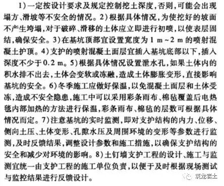

3)土钉墙(喷锚支护)的施工工艺
施工工艺:
4)土钉墙施工要点

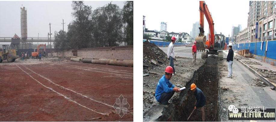

a.按设计要求每一层土钉施工工作面的高度,预降水至每层工作面以下0.5m。
b.开挖土钉施工工作面,边壁宜采用小型机具或铁锹进行切削清坡,以保证边坡平整并符合设计规定的坡度。
c.在修整好的坡壁上埋设喷射混凝土厚度的控制标志。
d.清除坡面虚土,喷射第一层面层混凝土护坡,喷射时,应自下而上,喷头与受喷面应保持垂直距离宜为0.6-1.0m,喷射厚度不小于40mm。
e.喷射混凝土终凝2小时后,应喷水养护,养护时间根据气温确定,宜为3-7天。
f.待面层混凝土终凝后,开始设置土钉。
g.按要求定出土钉孔并作出标记和编号。
h.钢筋应先作除油污,除锈处理,如有设计要求,可在钢筋外加环状塑料保护层或涂多层防腐涂料。
i.按照土钉打入的设计斜度制作一只操作平台,紧靠土钉墙墙面安放。
j.将螺旋钻机垂直于操作平台上开始钻孔,成孔后钻杆退出孔洞。
k.用压缩空气将孔内残留及扰动的废土清除干净,将钢筋放入孔中,钢筋上每隔2-3m焊置一个定位架。
l.在孔口处设置止浆塞及排气管,旋紧止浆塞使其与孔壁紧密贴合。
m.通过止浆塞上将注浆管插入注浆口,深入到孔底250-500mm处,注浆管连接注浆泵,边注浆边向孔口方向拔管,直至注满或排气管停止排气为止。放松止浆塞,将注浆管、排气管与止浆塞拔出,用粘性土或水泥浆充填孔口。
n.施工过程应作好相应的施工记录。
o.铺设、绑扎面层钢筋网,在土钉端部两侧沿土钉长度方向焊上短段钢筋,并与面层内连接相邻土钉端部的通长加强筋互相焊接。
p.喷射第二层面层混凝土。
q.待上层土钉注浆体及喷射混凝土面层达到设计强度的70%后,再开挖下层土方及进行的土钉施工。
5)土钉墙构造要求
a、土钉墙的墙面坡度不宜大于1:0.2。(2012版基坑支护技术规程)
b、土钉外露端部和层面有效连接在一起,设承压板和加强筋。
c、土钉长度宜为开挖深度0.5~1.2倍,土钉的间距宜为0.6~1.2m,土钉与水平夹角为10°~20°。
d、土钉宜选用Ⅱ、Ⅲ级锣纹钢筋,直径16~32,钻孔直径70~120。
e、面层喷射砼强度等级不宜低于C20。
f、喷射砼面层厚度宜为80~200,通常采用100。
g、喷射砼面层中配钢筋网,采用I级钢筋、直径6~10,间距150~300,钢筋网搭接长度大于300。
h、注浆材料水泥净浆或水泥砂浆,其强度不低于M10。
i、当地下水位高于基坑底面时,应采取降水或截水措施;土钉墙墙顶应采用砂浆或混凝土护面,坡顶和坡脚应设排水措施,坡面上可根据具体情况设置泄水孔。
5)土钉墙施工注意事项

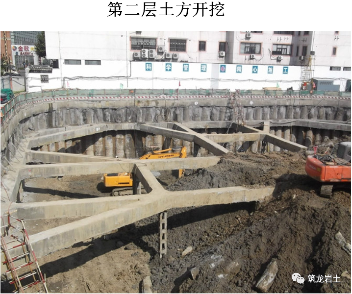

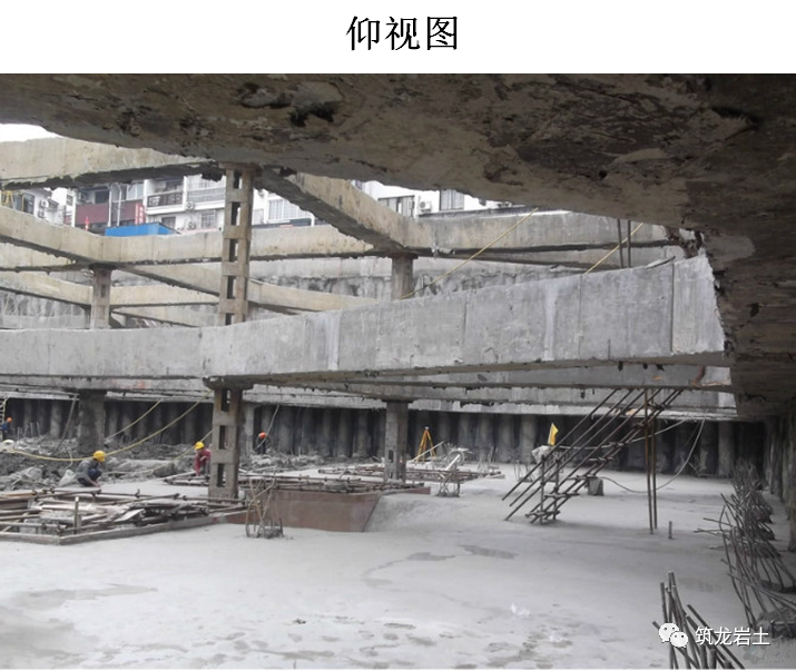

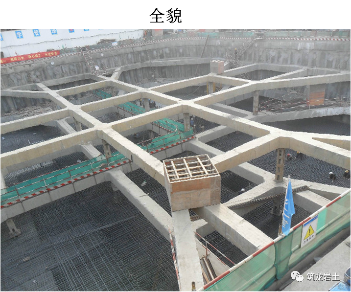

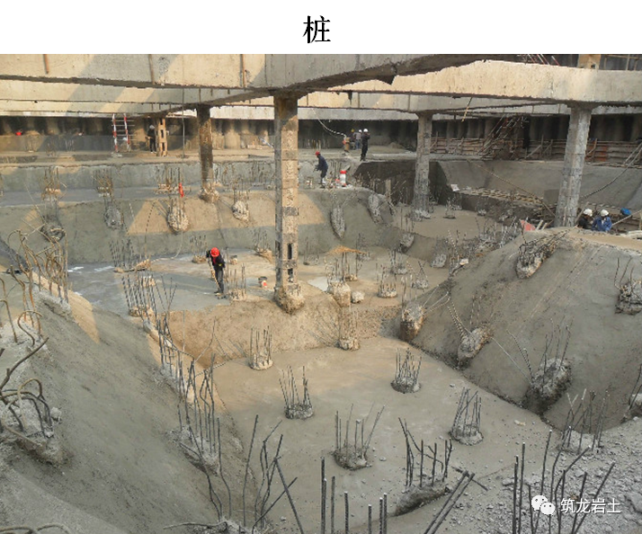

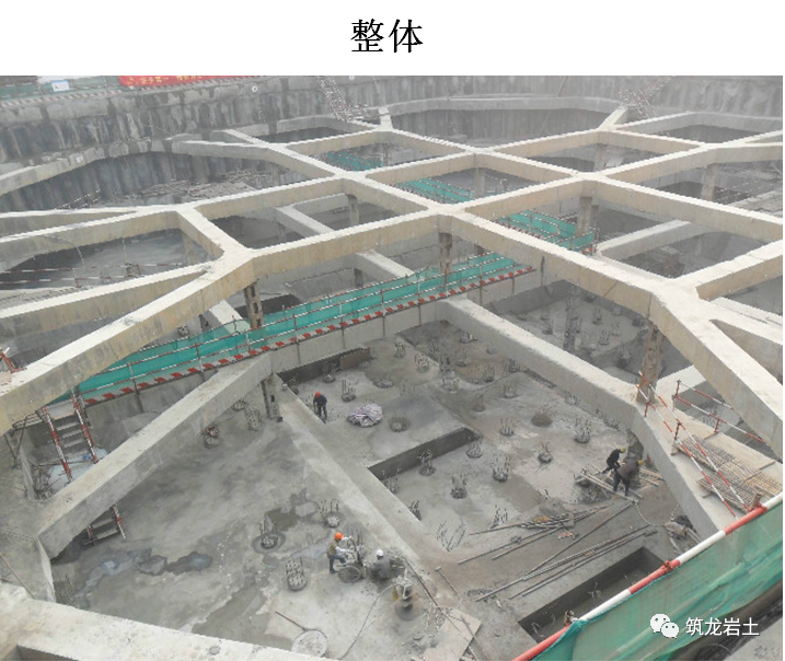

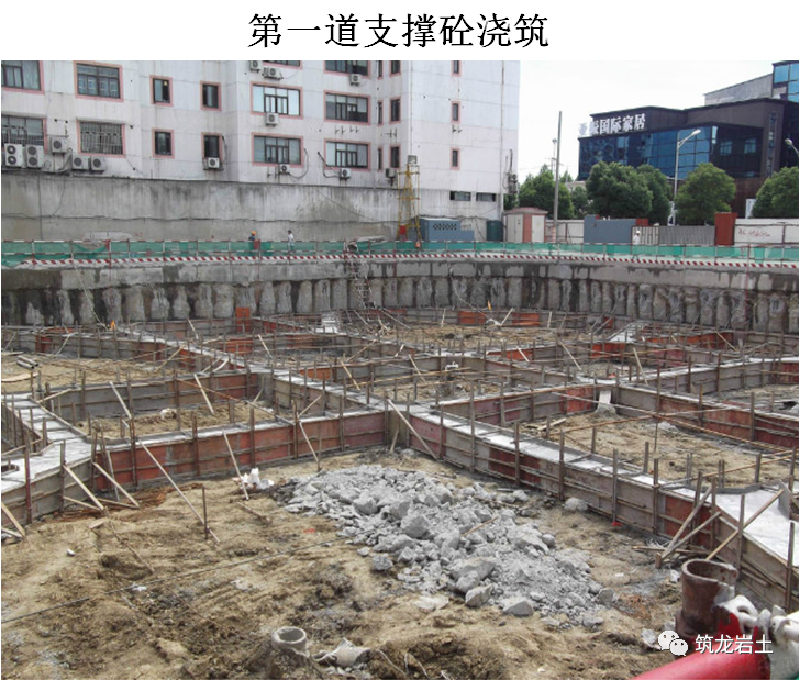

4、基坑内支撑
1)什么是基坑内支撑?
在无放坡和拉锚等比较狭小的基坑作业面时,用内部对撑,斜撑等方式给基坑支护材料加强的方法。

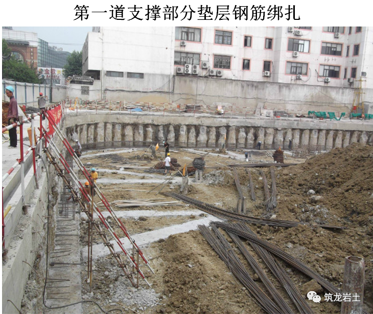

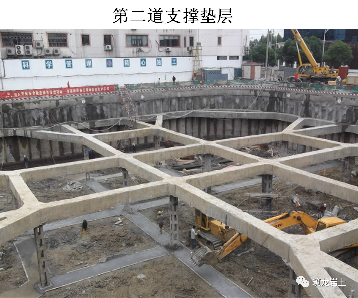

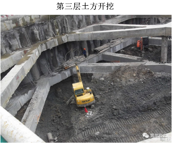

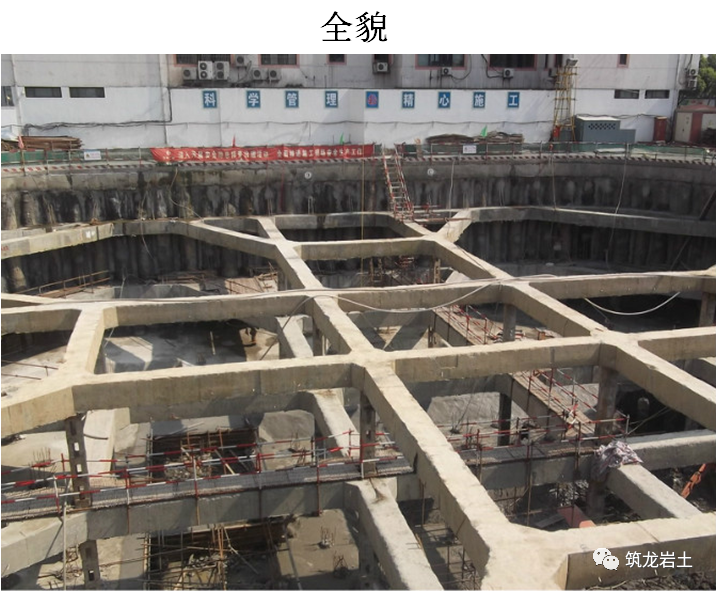

2)基坑内支撑施工一般工艺流程:

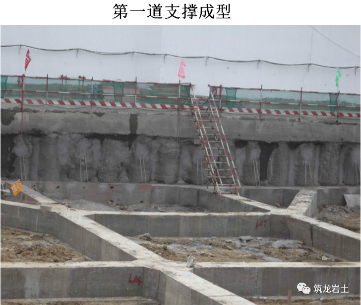

在地面上施工围护桩、格构立柱(含立柱桩)、工程桩、止水帷幕------坑内土方开挖至内支撑底标高------施工内支撑构件------开挖至坑底------浇筑底板(将底板沿槽浇筑至支护桩形成换撑传力带)------继续施工地下室至内支撑以下楼层(将楼层楼板按一定间距延伸至支护桩形成换撑传力带)------拆除支撑。多层支撑一次类推,总之形成换撑传力带后才可拆除支撑。

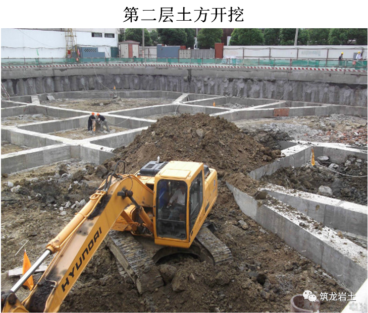

3)着重介绍深基坑内支撑基坑开挖顺序(图例)
4)深基坑内支撑基坑开挖顺序图
5)深基坑内支撑施工注意事项
a.内支撑及压顶梁的施工按钢筋混凝土施工规范施工。
b.应注意钻孔桩锚固钢筋应与压顶梁钢筋采用焊接,其余内支撑主筋也进行焊接斜梁 及支撑与压顶冠梁的位置加密箍。
c.由于部分跨度大,支撑梁中设支承柱,在浇筑底板时应留出后浇部分并加止水钢板 。
d.加强淋水养护,支撑梁应达到80%强度后方可进行土方开挖。

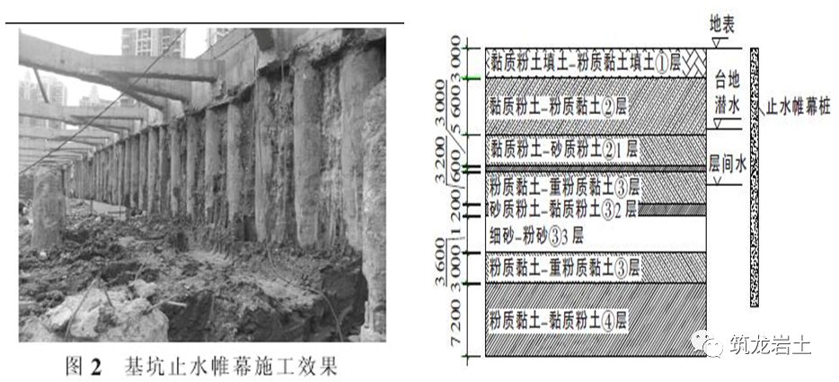

6、止水桩
1)什么是止水桩?
答:止水桩又称深层水泥搅拌桩,是利用水泥作为固化剂,通过深层搅拌机械在地基将软土或沙等和固化剂强制拌和,使软基硬结而提高地基强度。
2)止水桩适用范围及注意事项
a、止水桩的成型方法适用于软基处理,效果显著,处理后可成桩、墙等;
b、深层水泥搅拌桩适用于处理淤泥、砂土、淤泥质土、泥炭土和粉土。当用于处理泥炭土或地下水具有侵蚀性时,应通过试验确定其适用性。冬季施工时应注意低温对处理效果的影响;
 c、目前还有采用地下连续墙来作为止水帷幕,以达到以阻止基坑外的地下水流到基坑内的效果。

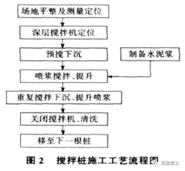

3)止水桩(搅拌桩)施工工艺流程
4)止水桩(搅拌桩)施工工艺注意事项
a、障碍物清理,保证能够连续施工;
b、测量放线,按图放出桩位控制线,设立临时控制桩,做好建(构)筑物工程测量复核单,提请甲方及监理验收;
c、开挖沟槽土体应及时处理,以保证水泥搅拌桩正常施工;
d、搅拌桩施工:
①由当班班长统一指挥桩机就位,桩机下铺设钢板,移动前看清上、下、左、右各方面的情况,发现有障碍物应及时清除,移动结束后检查定位情况并及时纠正;桩机应平稳、平正,并用经纬仪或线锤进行观测以确保钻机的垂直度。
②就位对中:移动深层搅拌机到达指定桩位、对中,对中误差不大于2cm,搅拌轴达到设计深度后,再将深层搅拌机边搅拌边提升,垂直度偏差不大于0.5%L。
③预搅下沉:待深层搅拌机的冷却水循环正常后,启动深层搅拌机,使深层搅拌机沿导向架搅拌下沉,下沉速度由电气控制装置的电流监测表控制,工作电流不大于额定电流,如果下沉速度太慢,可从输浆系统补给清水以利钻进。
④制备水泥浆:深层搅拌机预搅下沉的同时,后台按设计确定配合比拌制水泥浆液,每次投料后拌合时间不得少于3min,待压浆前将浆液倒入集料斗中。
⑤制备水泥浆液及浆液注入:水泥浆配制好后,停滞时间不得超过2小时,搭接施工的相邻搅拌桩施工间隔如果超过12小时需在原始记录中注明,间隔如果超过24小时需在围护墙体外侧增加素桩一幅以确保搭接质量。注浆时通过2台注浆泵2条管路混合注入。
备注:每天要求做一组试块,试块制作好后进行编号、记录、养护,到龄期后由监理单位随机抽取几组送实验室做抗压强度试验,28天龄期无侧限抗压强度要求大于1.0MPa。

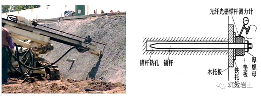

a、锚杆施工工艺流程:土方开挖→修整边壁→测量、放线→钻机就位→接钻杆→校正孔位→调整角度→钻孔(接钻杆)→钻至设计深度→插锚杆→压力灌浆养护→裸露主筋除锈→上横梁
b、喷射混凝土面层施工工艺流程:立面子整→焊接钢筋网片→干配混凝土料→依次打开电、风、水开关→进行喷射混凝土作业→混凝土面层养护。

①钻孔时要保证位置正确(上下左右及角度),防止高低参差不齐和相互交错;
②钻进时要比设计深度多钻进100~200mm,以防止孔深不够;
③锚杆应由专人制作,接长应采用直螺纹对接,为使锚杆置于钻孔的中心,应在锚杆上每隔1500mm 设置定位器一个;钻孔完毕后应立即安插锚杆以防塌孔

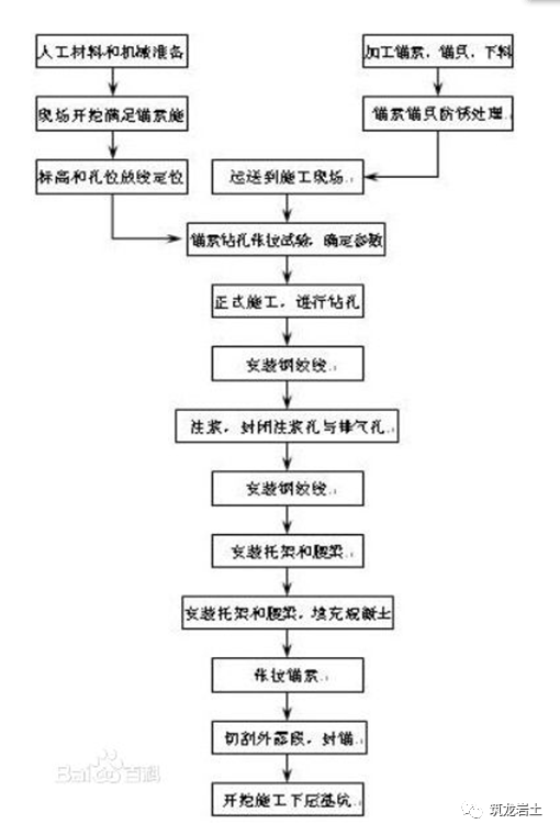

2)锚索施工工艺
钻孔→制作→安装→锚固段注浆→立锚墩→张拉→封孔注浆→外部保护
3)锚索施工工艺注意事项:
a、钻孔:钻孔是锚索施工中控制工期的关键工序,钻孔深度要超出锚索设计长度0.5m左右;若发生塌孔,不管钻进深度如何,都要立即停止钻进,拔出钻具,进行固壁注浆,注浆压力采用0.4 MPa,浆液为水泥砂浆和水玻璃的混合液,24小时后重新钻孔;
b、锚索孔注浆采用注浆机,注浆压力保持在0.3--0.6 MPa。
c、锚索的张拉:若锚索是由少数钢纹线组成,可采用整体分级张拉的程序,每级稳定时间2~3min;若锚索是由多根钢纹线组成,组装长度不会完全相同,为了提高锚索各钢绞线受力的均匀度,采用先单根张拉,3天后再整体补偿张拉的程序。
d、封孔注浆:对于下倾锚索,注浆管从预留孔插入,直至管口进到锚固段顶面约50cm;
e、施工重要的环节:
①是锚孔成孔, 锚孔成孔的技术关键是如何防止孔壁坍塌、卡钻;
②是锚孔注浆,注浆的技术关键是如 何将孔底的空气、岩(土)沉 渣和地下水体排出孔外,保证注浆饱满密实。
4)锚索施工工艺流程图
