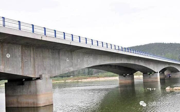

桥梁结构主要由三部分组成
上部结构、下部结构和支座
图1
一、上部结构
包括桥跨结构和桥面构造
桥跨结构
指桥梁中直接承受桥上交通荷载
架空的主体结构部分
例如图1所示的空心板
具有梁高小、易制作、质量轻等优点

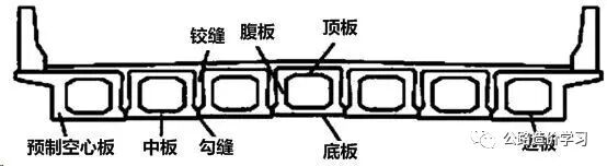

下面是空心板梁桥的典型横断面图
梁桥的桥跨结构
除了空心板
还有T梁、箱梁等多种类型

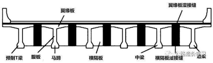

T梁桥由多片预制T形截面梁拼装组成

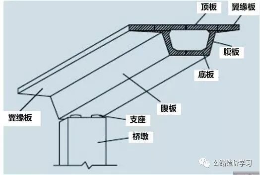

箱梁桥由多片预制箱形截面梁拼装组成
具有结构简单、受力明确、安装方便等优点
T梁如下
这是箱梁

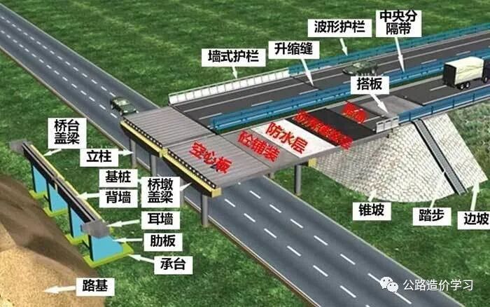

桥面构造
指为保证桥跨结构能正常使用
而需要建造的桥上各种附属结构或设施
例如图1所示的
砼铺装、防水层、沥青铺装层、搭板
伸缩缝、墙式护栏和波形护栏等
砼铺装和沥青铺装层都属于桥面铺装
也称为行车道铺装
是车轮直接作用的部分
主要的作用包括
防止车轮或履带直接磨耗行车道板
保护主梁免受雨水的侵蚀
分散车轮荷载

桥墩
支承相邻的两孔桥跨
位于桥梁的中间部位
例如图1所示的柱式墩
由立柱和柱顶的盖梁组成

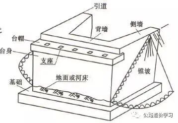

桥台
居于全桥的两端
前端支承桥跨
后端与路基衔接
支挡台后路基填土并把桥跨与路基连接起来
图1采用的是埋置式耳墙桥台
台身埋在锥形护坡中
只露出台帽
仅由台帽两端的耳墙与路基衔接
桥台也可以做成重力式的
例如,U形桥台
T形桥台

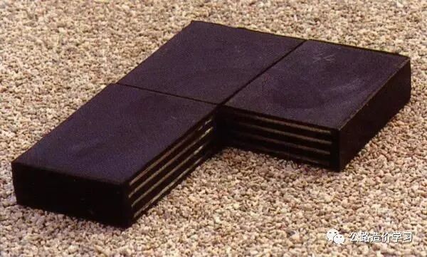

板式橡胶支座
由若干层橡胶片和薄钢板组合而成
适用于中、小跨度桥梁

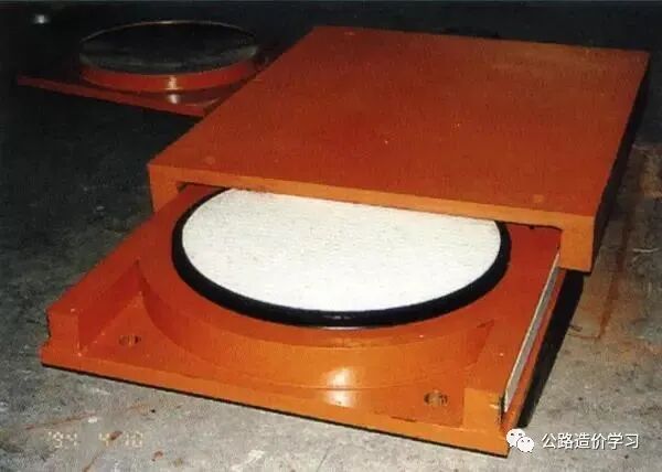

盆式橡胶支座
由钢构件与橡胶组合而成
优点是
承载能力大、水平位移量大、转动灵活
适用于大跨径桥梁
