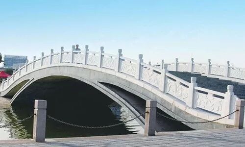

  拱式桥最大的受力特点是桥梁在竖向荷载作用下会产生水平推力,其是属于有推力结构。拱桥的这个受力特点是对简单的拱式结构桥梁,对于一些组合式的梁、拱组合体桥不一定适用。如钢管混凝土系杆拱桥是通过系杆内部的拉力拉抵抗拱式结构产生的水平推力,整个桥梁结构体系属于超静定结构,而对外部没有水平推力。拱式桥主要的承重结构为拱肋、拱板或拱箱,其主要承重结构以受压为主,在设计时考虑其合理拱轴线。桥梁在实际运营状态时,拱肋、拱板(或拱箱)在荷载作用下也会有较小的弯矩。拱式桥按结构体系可以划分为无铰拱、双铰拱和三铰拱,最常见的结构体系为无铰拱。

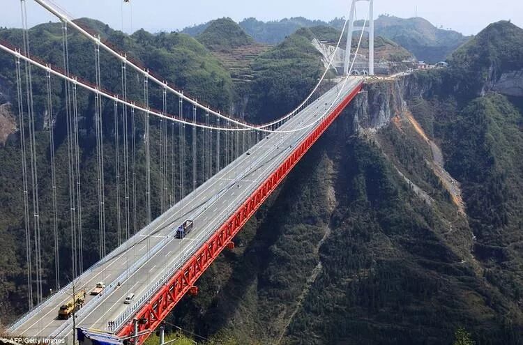

  悬索桥以悬索为主要承重结构的桥型,悬索桥的受力特点荷载由吊索/吊杆传至柱缆,再传至锚墩,传力途径简捷、明确。该桥型是大跨径桥梁采用的主要结构形式,桥梁主要承重构件包括主缆、吊索/吊杆、加劲主梁、索塔以及锚碇等几部分组成。

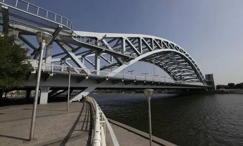

  梁拱组合体系桥是将梁和拱两种基本结构组合起来,共同承受荷载,充分发挥梁受弯、拱受压的结构特性及其组合作用,达到节省材料的目的。根据拱肋和行车道梁的联结方式不同,拱式组合体系桥一般可划分为有推力的和无推力两种类型。梁拱组合体系桥梁最典型代表是系杆拱桥,系杆拱桥基本构成包括拱肋、系杆和吊杆(或立柱)几部分组成。系杆拱的受力特点:它是一种集拱与梁的优点于一身的桥型,它将拱与梁两种基本结构形式组合在一起,共同承受荷载,充分发挥梁受弯、拱受压的结构性能和组合作用,拱端的水平推力用拉杆承受,使拱端支座不产生水平推力。
  系杆拱桥根据拱肋刚度和系杆刚度的相对关系可以分为刚性系杆柔性拱、柔性系杆刚性拱和刚性系杆刚性拱三类。系杆拱桥按照其结构形式可以分为简支梁拱组合体系桥、连续梁拱组合体系桥、单悬臂组合式桥梁。

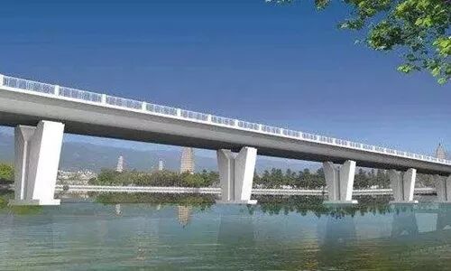

3.连续刚构桥
  连续刚构桥是实质上指墩梁固结的连续梁桥,桥梁具有T形刚构桥和连续梁桥的优点。在受力特点上连续刚构体系上部结构同连续梁一样,而桥墩底部所承受的弯矩、梁体内的轴力随着墩高的增加而减小。在跨径大而墩高小的连续列刚构桥中,由于体系的温度变化,混凝土的收缩将在墩底产生较大的弯矩。为减小水平位移在墩上产生的弯距值,连续刚构桥通常采用水平抗推刚度较小的双薄壁墩。

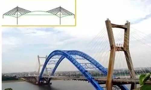

4.1斜拉钢管拱桥
  斜拉钢管拱桥为几年来才出现的一种新的桥型,它是由钢管混凝土拱桥和斜拉桥的组合体系,桥梁主要由拱肋、桥塔、拉索、吊杆、桥面系等部分组成。莲城大桥(也称湘江四桥)(见图1)是世界上首座斜拉钢管拱桥,桥型为双飞燕斜拉钢管拱混凝土桥,主跨400米,桥宽27米。受力特点为以拱结构受力为主,辅以斜拉索受力的组合结构体系。

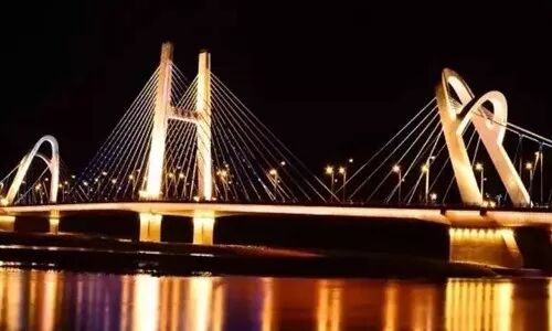

4.2斜拉、悬索组合体系桥
  有斜拉和悬索体系组合形成的结构体系,这种结构体系的桥梁较少。汉中龙岗大桥(见图2)集斜拉桥、悬索桥、钢混叠合梁桥、混凝土连续梁桥四种桥型于一身,为亚洲首座三塔斜拉一自锚式悬索组合体系桥,呈现“鱼跃龙门”的生动造型。
