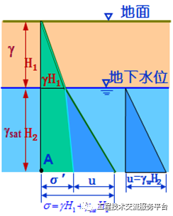

5. 饱和土有效应力的计算
1)自重应力情况
总应力:单位土柱和水柱的总重量
σ = yH1+ysatH2
孔隙水压力:静水压强
u = ywH2
有效应力:
σ' = σ-u
= yH1+(ysat-yw)H2
= yH1+y'H2
图3-18 自重应力情况
