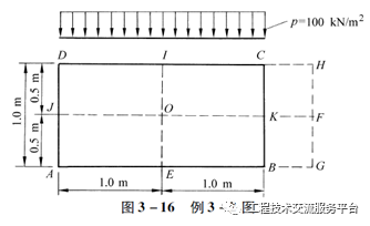

如图所示,矩形面积受竖直均布荷载,求荷载面积上角点A、边点E、中心点O以及荷载面积外G点等各点深度z=1m处的附加应力。
【解】:
(1) A点下的应力。因为A点是矩形ABCD的角点,并且m=L/B=2/1=2;n=Z/B=1/1=1,查表3-3得Ks=0.1999,故
(2) E点下的应力。通过E点将矩形荷载面积分成两个相等矩形AEID和EBCI,且两个矩形在E点下的应力相等,E点下的应力是这两个矩形对E点应力的叠加。对AEID,m=L/B=1,n=Z/B=1,查表3-3得Ks=0.1732,故
(3) O点下的应力
通过O点将原矩形分割成四个相等的矩形AEOJ、JOID、EBKO和OKCI,且四个矩形在O点下的应力相等,O点下的应力是四个矩形在O点的叠加。对AEOJ,m=L/B=1/0.3=2,n=Z/B=1/0.3=2,查表3-3得Ks=0.1202,故
(4) G点下的应力通过G点作矩形AGHD和BGHC,角点应力形AGHD和BGHC,角点应力系数分别设为Ks1和Ks2。
对AGHD,m=L/B=2.3/1=2.3,n=Z/B=1/1=1,查表得Ks1=0.2013。
对BGHC,m>=L/B=1/0.3=2,n=Z/B=1/0.3=2,查表得Ks2=0.1202。
故
