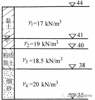

典型例题
如图所示,给出地基中多层土中各土层的厚度、容重。
绘制地基中的自重应力随深度的分布曲线图。
图3-3 土层分布图

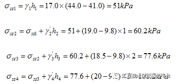

【解】:
由图给出的资料,根据式图片可分别计算出各土层分界面上的应力:

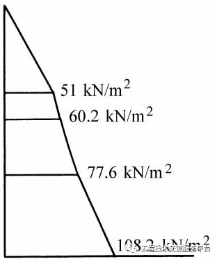

上述自重应力随深度的变化关系结果见下图。
图3-4 解析图
