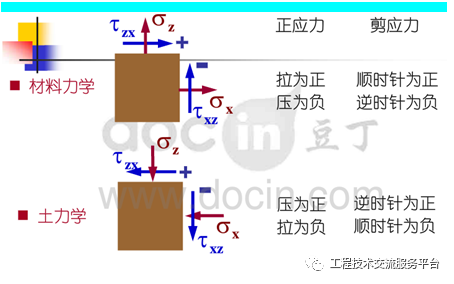

●注意:土力学中应力符号和材料力学中的应力符号不同。
土力学中应力符号的规定
