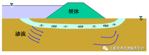

2)管涌
在渗流作用下,土体中的细颗粒在粗颗粒形成的孔隙中流失的现象称为管涌。主要发生在内部结构下稳定的砂砾石层中。

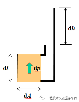

地下水在松散介质的孔隙中流动,土粒与水流相互包围。由于水流流线间及水流与土粒间的摩阻力作用而产生一定的水头损失,水头降低,故每一土粒在水头差作用下,承受来自水流的作用力——渗透力,也称动水压力。渗透力为体积力 。
取微单元体分析,设渗透水由下往上流经的长度和断面面积分别为dl和dω,上下界面的水头差为dh,则单元土体承受的总渗透压力dp为
dp=ywdhdw
将渗透力作用分解在土体的单位体积上,称为动水压力D
2)临界水力梯度
动水压力的作用方向与渗流流向一致。一般取γw为10kN/m3,单元土体的浮重度为γ’,则其水下重量dQ为
dQ=ywdldw
当dp=dQ时,单元土体发生流土,此时的水力坡度称为流土型临界水力坡度,用Icr表示。其计算公式为

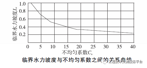

③土的颗粒级配
当Cu<10时,渗透变形的主要形式为流土;
当Cu>20时,主要形式为管涌;当Cu在10~20之间时,流土和管涌均可能发生。

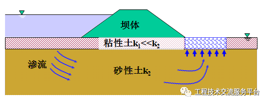

①地层分布特征
地层分布特征对渗透变形的影响主要表现在坝基下。单一的砂砾石层,以管涌型渗透变形为主。对于双层及多层结构的土层,渗透变形取决于表层粘性土的性质、厚度和分布范围。若黏性土层厚且分布范围大,尽管下卧砂砾石层的水力梯度大,也不易发生渗透变形。
