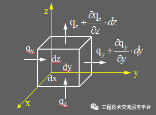

1. 渗流连续性方程
在渗流过程中,dt时间内,微元体在x、y、z三个方向流入总流量和流出总流量应保持不变,则
简化得
图片(渗流连续方程)
土中的渗流满足Darcy定律时,则
图2-5 通过单元体的流量

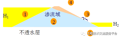

2. 渗流边界条件
图2-6 渗流边界条件
图2-7 流网及其特征
1)水头边界条件:在边界Ω1上给定水头
2)流速边界条件:在边界Ω2上给定法向流速
3)渗出面:在边界Ω3上H=z,vn0
4)自由水面:在边界Ω4上H=z,vn=0

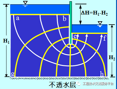

4. 流网及其特征
在流场中,等势线和流线交织在一起形成的网格叫流网。
流网具有下列特征:
1)流线与等势线彼此正交
2)每个网格的长度比为常数,为了方便常取1,这时的网络就为正方形或曲边正方形
3)相邻等势线间的水头损失相等
4)各流槽的渗流量相等
流网的绘制:
1)确定边界条件:边界流线和首尾等势线
2)研究水流的方向:流线的走向
3)判断网格的疏密大致分布
4)初步绘制流网的雏形:正交性、曲边正方形
5)反复修改和检查

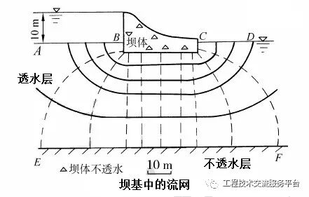

流网的举例:
右图为坝基中的流网,虚线表示等势线,实线表示流线。如图所示愈接近坝底,流线愈密集,表明该处的水力梯度愈大,渗透速度也愈大;而离坝底愈远,流线愈稀疏,则水力梯度愈小。根据流网还可以定量地确定渗流场中的水头,孔隙水应力和水力梯度等。
