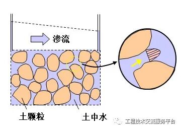

水在岩土体孔隙中的流动过程称为渗透(或渗流)。岩土体具有被渗透的性质称为岩土体的渗透性。孔隙介质主要是指土层、砂层、砂砾石层及具有孔隙性的砂岩层等。裂隙介质主要是指被各种结构面(如节理、裂隙、断层等)切割的岩体 。
发生渗流的原因:土是散碎的多孔介质,其孔隙在空间互相连通。当饱和土中的两点存在能量差时,水就在孔隙中从能量高的点向能量低的点流动。

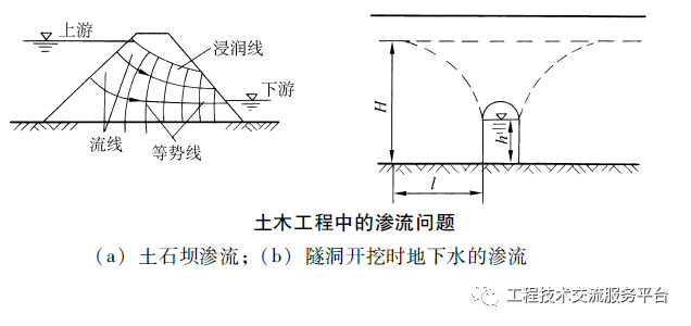

图2-2 土木工程中的渗流问题
工程中岩土体的渗透问题主要有:
1.渗流量问题
2.渗透力和水压力问题
3.渗透稳定问题
4.渗流控制问题
