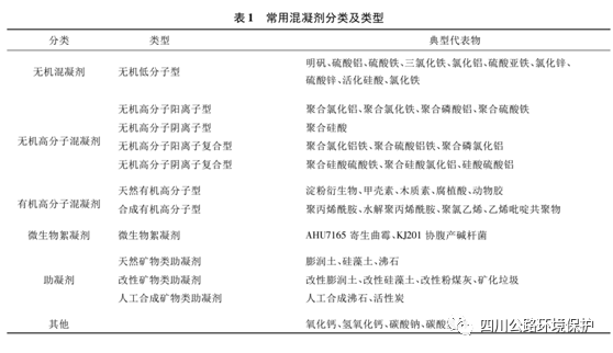

二、混凝及常用混凝剂分类
水中的胶体污染物受等电位的影响,通常不能通过自然沉降的方法去除,需要通过向水中投加部分药剂,使分散在水中的胶体类物质相互碰撞聚集,成为较大的颗粒或絮状物质后将其去除,在现实应用中通常通过2项工艺来实现这一目标,即胶体的脱稳过程及脱稳胶体之间的重新粘结。在废水处理过程中,通常将脱稳这一过程称之为“凝聚”,而将脱稳胶体之间的粘结过程称之为“絮凝”,将凝聚和絮凝2个过程总称为混凝。
目前市面上有很多种类的混凝剂,按照混凝剂的化学成分及其生成环境主要可以分为微生物絮凝剂、矿物类助凝剂、有机高分子混凝剂、无机混凝剂等,其中以各种聚丙烯、聚铵等为主的有机高分子混凝剂,以及以各种聚合氯化铝盐、铁盐等为主的无机混凝剂应用较为广泛。常用混凝剂分类及类型如表1所示。
