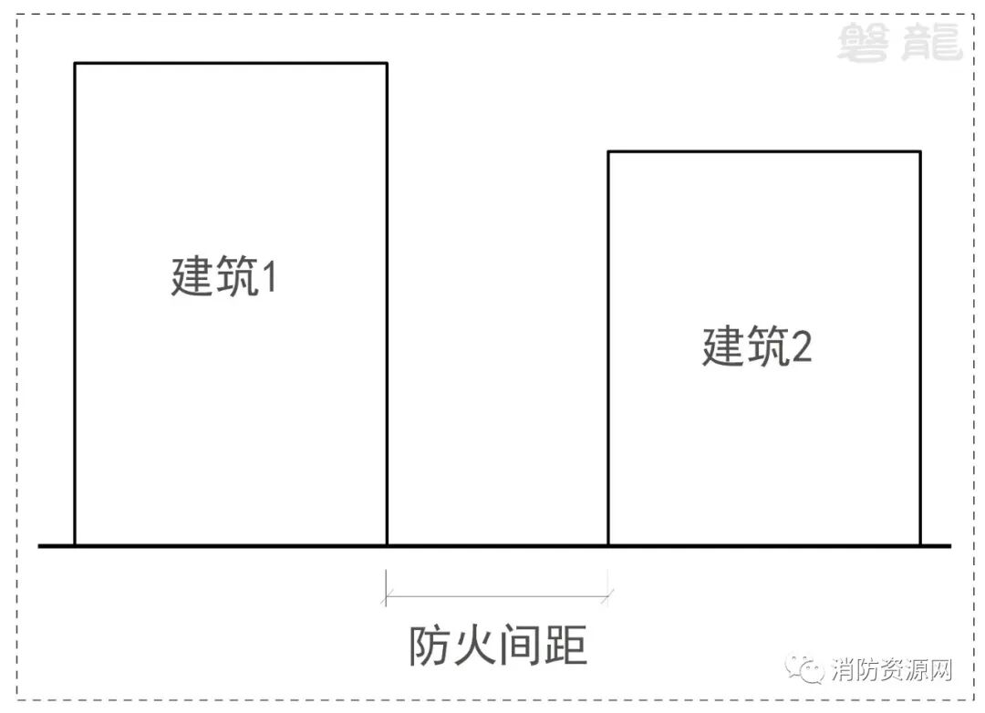

一、独立建造的建筑,与其他建、构筑物之间,应满足防火间距要求。(图示1)
(图示1)

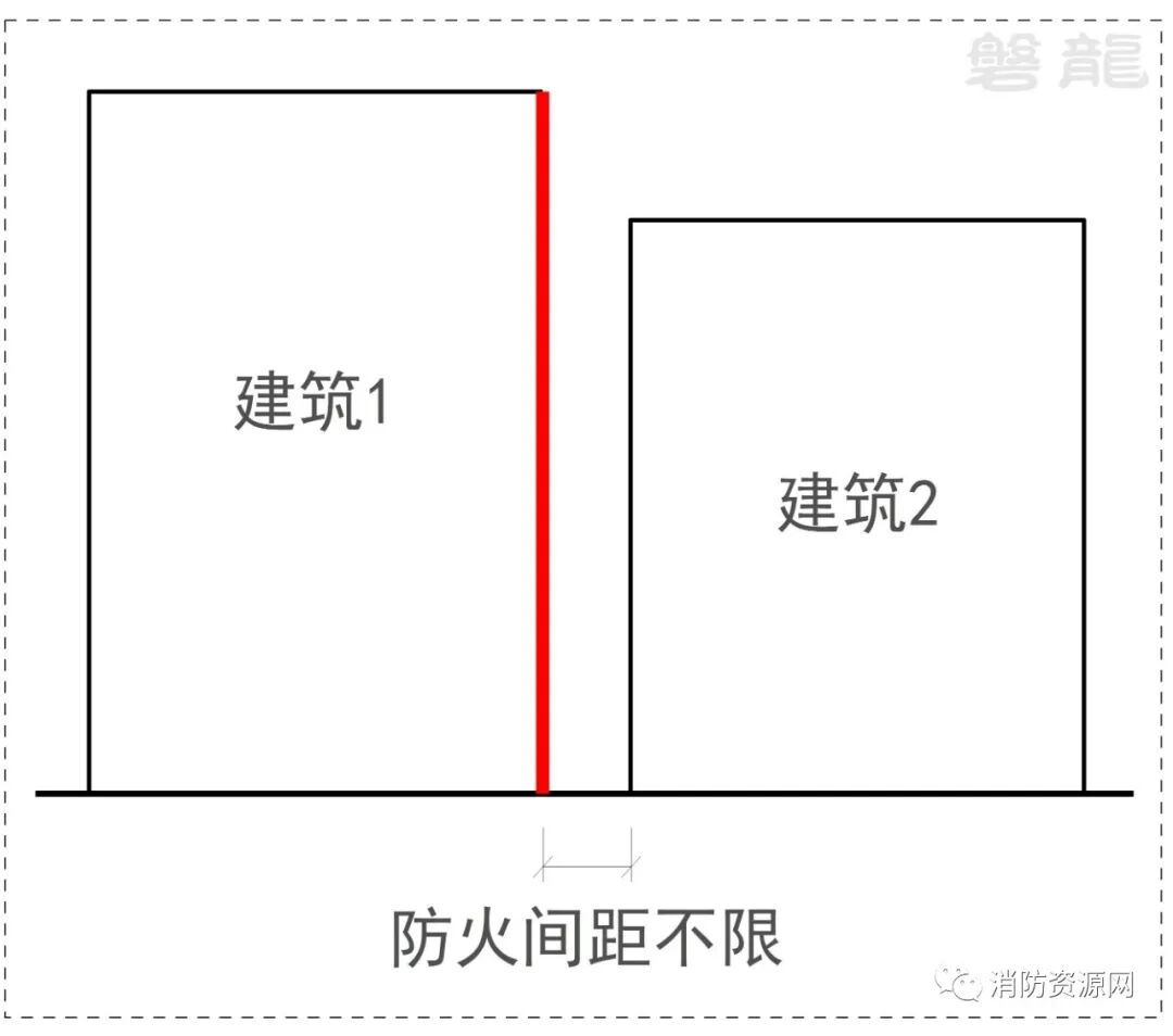

二、当两栋建筑符合“防火间距不限”的规范要求时,可贴邻建造,这时的两栋建筑虽贴邻,但彼此独立,包括建筑外墙、建筑防火及消防设施等,均应彼此独立。(图示2)
(图示2)

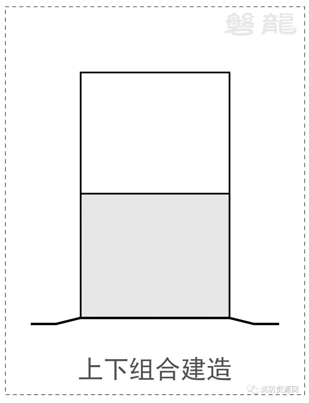

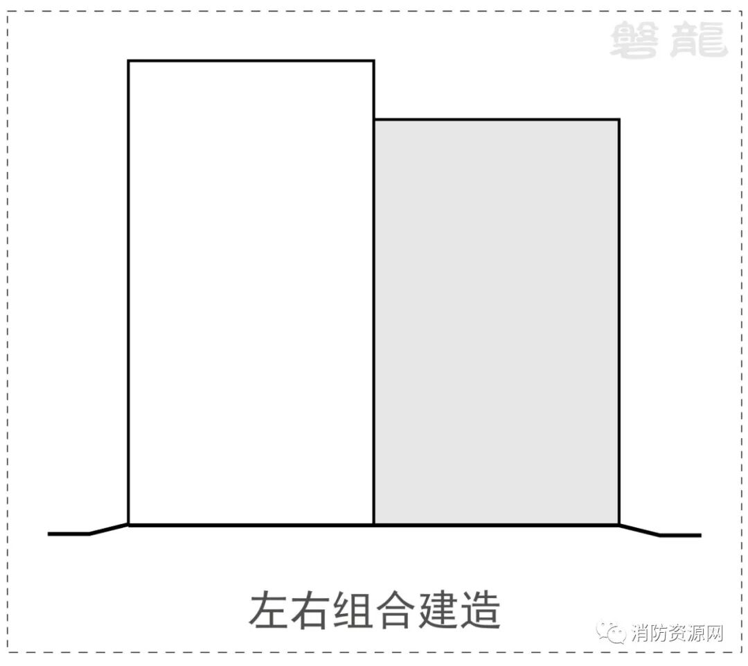

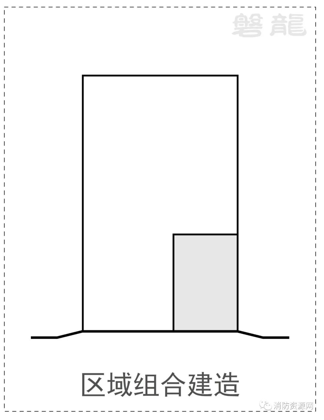

组合建造的形式,主要包括上下组合建造、左右组合建造、区域组合建造等。(图示3)
(图示3)

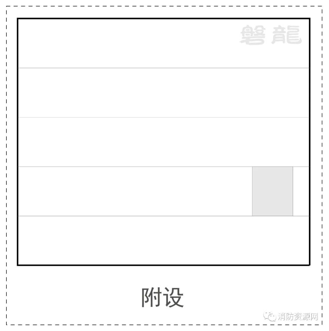

附设,通常是指某些特殊功能的房间或区域附设在某个建筑物中,比如附设在建筑物中的燃油或燃气锅炉、油浸变压器、柴油发电机房,附设在民用建筑中的库房,附设在厂房和仓库中的办公室,等等。(图示4)
“附设”可视为“组合建造”的一种形式,附设有主次之分,附设是指区域较小的功能部分附设在某座建筑中,从建筑防火角度,附设通常不会影响建筑的防火定性。
(图示4)
