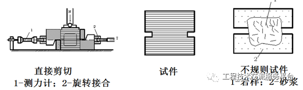

1)直接剪切试验
采用直接剪切仪来进行。仪器主要由上、下两个刚性匣子所组成,《水利水电工程岩石试验规程》规定:试件宜采用边长不小于150mm的立方体或直径不小于150mm的圆柱体 。
图7-6 直接剪切试验及试件设备
每次试验时,先在试样上施加垂直荷载P,然后在水平方向逐渐施加水平剪切力T,直至达到最大值Tmax发生破坏为止。剪切面上的正应力图片和剪应力图片按下列公式计算:

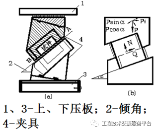

2)楔形剪切试验
楔形剪切试验用楔形剪切仪进行。把装有试件的这种装置放在压力机上进行加压,直至试件沿着AB面发生剪切破坏。实际上也是另一种形式的直接剪切试验。
根据平衡条件,可以列出下列方程式:
式中:P为压力机上施加的总垂直力(kN);
N为作用在试件剪切面上的切向总剪力(kN)
Q为作用在试件剪切面上的切向总剪力(kN);
f为压力机垫板下面的滚珠的摩擦系数,可由摩擦校正试验决定;
a为剪切面与水平面所成的角度。

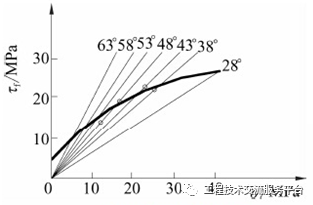

试件 尺寸为10 cm×10 cm×5cm,最大的有达30 cm×30 cm×30cm的。在试验时应当采用多个试件,分别以不同的角进行试验。当破坏时,对应于每一个值可以得出一组和值,由此便可以得到如图所示的曲线。从图中曲线可以看出,铅直压力变化范围较大时,为一曲线关系,但当 小于10MPa时就可视为直线。
图7-9 楔形剪切仪
图7-10 楔形剪切试验结果

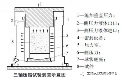

3)三轴压缩试验
这种试验就是利用三轴向压力试验的成果来求出剪切面上的图片 与 的关系。试验的装置与试验的方法和土的三轴压力试验相类似,不过所能施加的侧向压力和垂直压力要比土的三轴试验大得多 。

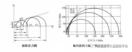

在进行三轴试验时,先将试件施加侧压力,即小主应力图片 ,然后逐渐增加垂直压力,直至破坏,得到破坏时的 ,从而可得出一个破坏时的应力圆。
采用相同的岩样,改变侧压力,即施加垂直压力直至破坏,得 ,从而又得到一个破坏应力圆。
重复上述实验可得数个应力圆,绘这些应力圆的包络线,即可求得岩石的抗剪强度曲线。
曲线绘成后,如果把它看作是一根近似的直线,则可根据该线在纵轴上的截距和该线与水平线的夹角,求得岩石的凝聚力c和内摩擦角 。
图7-11 三轴压缩试验装置示意图
图7-12 三轴压缩试验试验结果

图7-14 角闪岩三轴试验结果

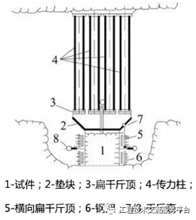

图7-15 岩体三轴强度试验装置
5)现场强度试验——现场岩体三轴强度试验
大型岩体三轴强度试验是采用与直剪试验一样的方法制备试件;垂直荷载是由扁千斤顶通过传力柱传到上部围岩产生的反力来供给;侧向荷载分别由x轴、y轴上的两对扁千斤顶组产生 。
试验时,试验荷载的大小可以根据岩体受力状态来选定。当岩体各向异性明显时,则要求改变水平荷载的方向和大小,做一组或几组试验。无疑每组试验所绘制的莫尔圆包络线将不会相同,各组试验的c值与图片值也将是不同的。由于岩体三轴强度试验能够模拟岩体内的受力情况,所以,它比直接剪切试验求得的指标更接近于实际情况。
