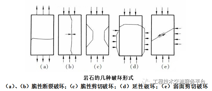

2.岩石的破坏形式
1) 脆性破坏——岩石在荷载作用下没有显著觉察的变形就突然破坏。
2) 塑性破坏——在两向或三向受力情况下,岩石在破坏之前的变形较大,没有明显的破坏荷载,表现出显著的塑性变形、流动或挤出,这种破坏即为塑性破坏。
3) 弱面剪切破坏——由于岩层中存在节理、裂隙、层理、软弱夹层等软弱结构面,岩层的整体性受到破坏。在荷载作用下,这些软弱结构面上的剪应力大于该面上的强度时,岩体就产生沿着弱面的剪切破坏,从而使整个岩体滑动。岩基沿着软弱夹层的滑动、岩坡沿着裂隙和节理面的滑动以及小块试件沿着潜在破坏面的滑动,属于弱面剪切破坏的例子。
图7-2 岩石的几种破坏形式
