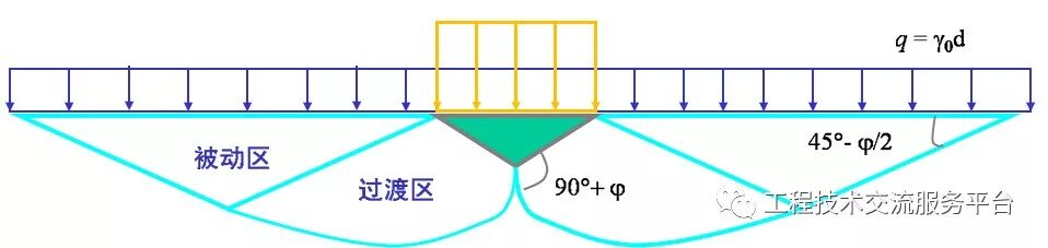

太沙基利用塑性理论推导了条形浅基础(d<b)在竖直中心荷载作用下地基极限荷载的理论公式,该公式属于假定滑动面求极限荷载的方法。
太沙基极限承载力假定:
① 基底面粗糙,Ⅰ区在基底面下的三角形弹性楔体,处于弹性压密状态,它在地基破坏时随基础一同下沉。楔体与基底面的夹角为φ。
② Ⅱ区(辐射受剪区)的下部近似为对数螺旋曲线。Ⅲ区(朗肯被动区)下部为一斜直线,其与水平面夹角为(45°-φ/2 ),塑性区(Ⅱ与Ⅲ)的地基,同时达到极限平衡。
③ 基础两侧的土重视为“边载荷”q=γd,不考虑这部分土的抗剪强度。Ⅲ区的重量抵消了上举作用力,并通过Ⅱ、Ⅰ区阻止基础的下沉。

典型例题1
某条形基础宽度b=2m,基础埋深d=1.5m。地基为粉质黏土,土的天然重度γ=18kN/m3,粘聚力c=6kPa,地下水位埋深6m。试计算当φ=30°和 φ=20°时的地基极限荷载与地基承载力设计值。
【解】:由太沙基公式图片
当φ=30°时,查表6-2得,Nc=37.2,Nq=22.5,Nγ=19.7
则地基极限荷载为
当采用安全系数Fs=3时,地基承载力设计值为
当φ=20°时,查表6-2得,Nc=17.7,Nq=7.4,Nγ=5,则地基极限荷载为
通过计算,可以看出,当其他条件不变,仅φ由30°减小为20°时,地基承载力设计值减小了2/3。可见,地基土的内摩擦角φ值对地基承载力影响极大。
