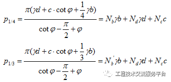

2. 地基的临界荷载
1)定义
大量工程实践表明,用pcr作为地基承载力设计值是比较保守和不经济的。即使地基中出现一定范围的塑性区,也不致危及建筑物的安全和正常使用。工程中允许塑性区发展到一定范围,这个范围的大小是与建筑物的重要性、荷载性质以及土的特征等因素有关的。一般中心受压基础可取zmax=b/4,偏心受压基础可取zmax=b/3,与此相应的地基承载力用p1/3、p1/4表示,称为临界荷载。
2)计算公式
式中:d——基础的宽度,m;
Nb、Nb′、Nd、Nc——承载力系数,可查表6-1 得出。
注意:1.第一项中的γ为基底面以下地基土的重度;
2.第二项中的γ为基础埋置深度范围内土的重度;
3.如果是均质土地基,则重度相同。
4.如地基中存在地下水时,则位于水位以下的地基土取浮重度γ′值计算。其余的符号意义同前。
5.采用此公式确定地基承载力时,还需要对地基变形进行验算,看是否满足地基的变形需求。
上述临塑荷载与临界荷载计算公式均由条形基础均布荷载推导得来。对于矩形、圆形基础可近似采用上述公式进行计算,其结果偏于安全。
