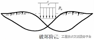

② 剪切阶段(ab段),土体处于弹塑性状态
此阶段p-s 曲线已不再保持线性关系,沉降的增长率△S/△p随荷载的增大而增加。地基土中局部范围内的剪应力达到土的抗剪强度,土体发生剪切破坏,这些区域也称塑性区。随着荷载的继续增加,土中塑性区的范围也逐步扩大,直到土中形成连续的滑动面,由载荷板两侧挤出而破坏。因此,剪切阶段也是地基中塑性区的发生与发展阶段。相应于p-s 曲线上b点的荷载称为极限荷载pu。
③ 破坏阶段(bc段),土体处于塑性破坏状态
当荷载超过极限荷载后,载荷板急剧下沉,即使不增加荷载,沉降也将继续发展,因此,p-s 曲线陡直下降。在这一阶段,由于土中塑性区范围的不断扩展,最后在土中形成连续滑动面,土从载荷板四周挤出隆起,地基土失稳而破坏。
(a)压密阶段
(b)剪切阶段
(c)破坏阶段
图3 地基破坏过程三个阶段
