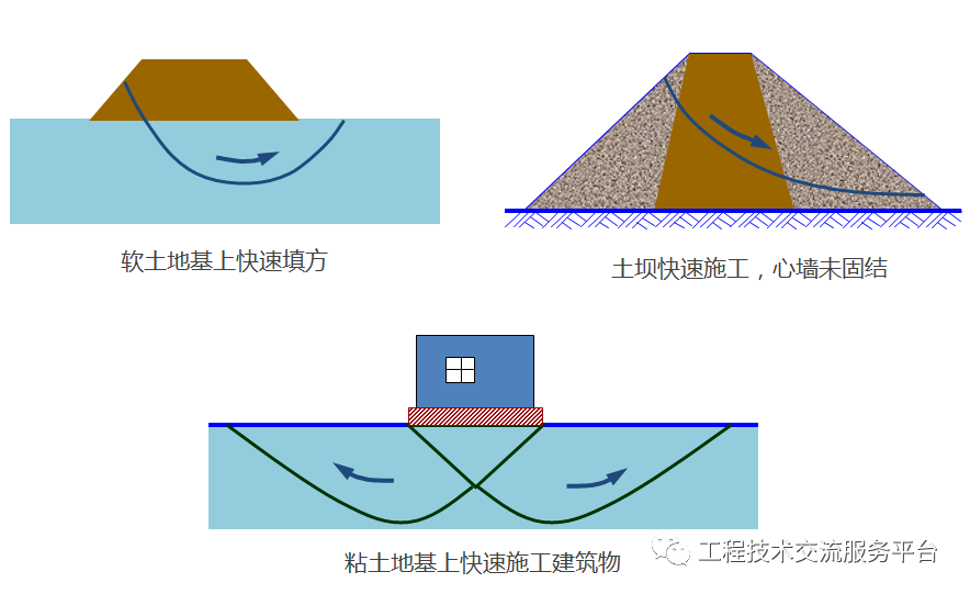

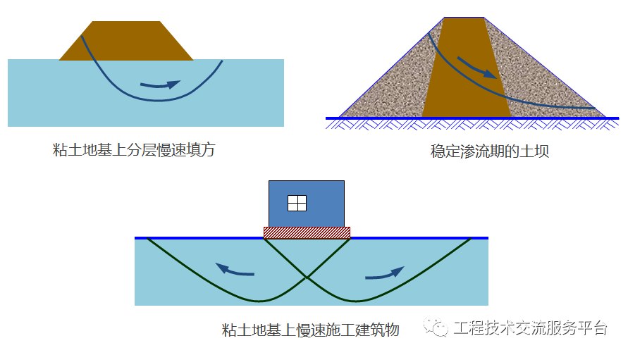

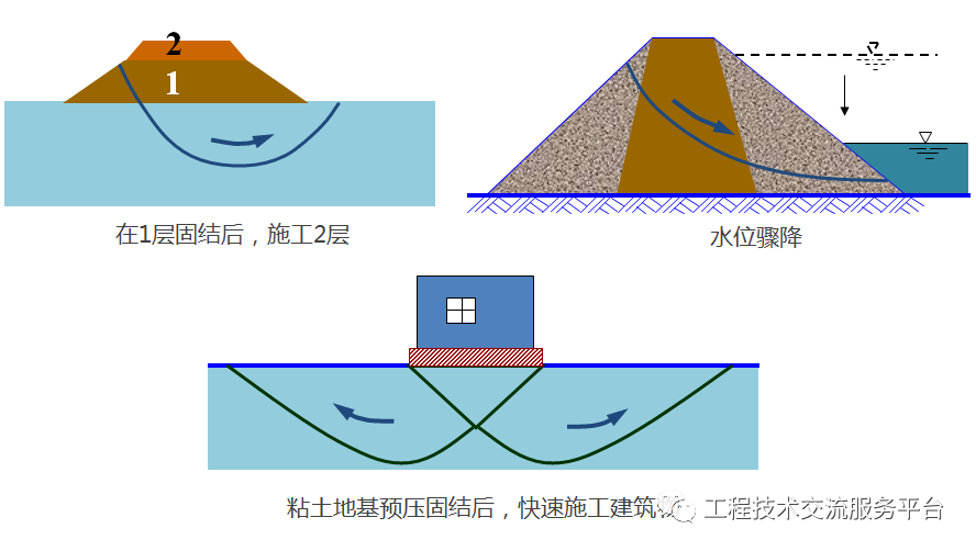

4. 土的抗剪强度指标的选择
抗剪强度指标不仅随剪切条件不同而异,还受许多因素的影响。对同一种土,强度指标与试验方法及试验条件都有关。
若建筑物施工速度较快,地基土的透水性和排水条件不良时,可采用三轴不固结不排水试验或直剪试验的结果;若地基荷载增长速率较慢,地基土的透水性不太小(如低塑性的粘土)以及排水条件较好时(如粘土层中夹砂层),则可以采用固结排水或慢剪试验的结果;介于两者之间,可采用固结不排水或固结快剪试验结果。
表4-1 工程中抗剪强度指标的选用
名称
指标
地基稳定性
坝体稳定性
不排水剪
(快剪)
cu、φu
cq、φq
软土地基上
快速施工
土坝快速施工
心墙未固结
固结不排水剪
(固结快剪)
ccu、φcu
ccq、φcq
固结完成后
受突然荷载
水位骤降
固结排水剪
(慢剪)
cd、φd
cs、φs
地基透水性强
施工缓慢
稳定渗流期
或正常运行期
不固结不排水剪(快剪) cu、φu(cq、φq)
固结不排水剪(固结快剪) ccu、φcu(ccq、φcq)
固结排水剪(慢剪) ccd、φcd(cs、φs)
