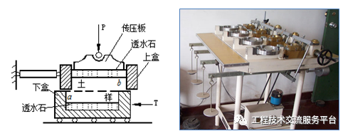

直剪试验是最基本的室内试验方法。直剪试验使用的仪器称直剪仪,如图4-8所示。按加荷方式分为应变式和应力式两类。前者是以等速推动剪切盒使土样受剪,后者则是分级施加水平剪力于剪力盒使土样受剪。
图4-8 直剪仪
试验开始前将金属上盒和下盒的内圆腔对正,把试样置于上下盒之间。通过传压板和滚珠对土样先施加垂直法向应力σ=p/F(F-土样的截面积),然后再施加水平剪力T,使土样沿上下盒水平接触面发生剪切位移直至破坏。在剪切过程中,隔固定时间间隔,测读相应的剪变形,求出施加于试样截面的剪应力值。于是即可绘制在一定法应力条件下,土样剪变形λ与剪应力τ的对应关系,如图4-9所示。
图4-9 直剪试验曲线(a)剪应力-剪切位移关系 (b)抗剪强度-法向应力关系

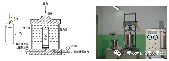

三轴压缩试验使用的仪器为三轴剪力仪(也称三轴压缩仪),其核心部分是三轴压力室,其构造见图4-10。此外,还配备有:
(a)轴压系统, 即三轴剪切仪的主机台,用以对式样施加轴向附加压力,并可控制轴向应变的速率;
(b)侧压系统, 通过液体(通常是水)对试样施加周围压力;
(c)孔隙水压力测读系统,用以测量土样孔隙水压力及其在试验过程中的变化。
图4-10三轴压力室示意图
试验用的土样为正圆柱形,常用的高度与直径之比为2-2.5。土样用薄橡皮膜包裹,以免压力室的水进入。试样上、下两端可根据试样要求放置透水石或不透水板。试验中试样的排水情况由排水阀B控制(图4-10)。试样底部与孔隙水压力量测系统相接,必要时藉以测定试验过程中试样的孔隙水压力变化。

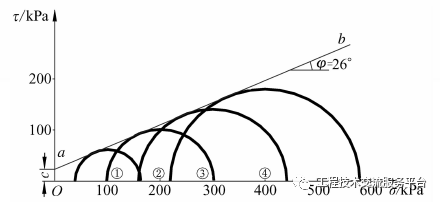

试验时,先打开阀门A,向压力室压入液体,使土样在三个轴向受到相同的周围压力σ3,此时土样中不受剪力。然后再由轴向系统通过活塞对土样施加竖向压力q,此时试样中将产生剪应力。在周围压力σ3不变情况下,不断增大q,直到土样剪坏。其破坏面发生在与大主应力作用面成图片的夹角处。这时作用于土样的轴向应力σ1=σ3+q,为最大主应力,周围压力σ3为最小主应力。用σ1和σ3可绘得土样破坏时的一个极限应力圆。若取同一种土的3-4个试样,在不同周围压力σ3下进行剪切直得到相应的σ1,便可绘出几个极限应力圆。这些极限应力圆的公切线,即为抗剪强度包线。它一般呈直线形状,从而可求得指标σ、图片值(图4-11)。
图4-11 三轴试验的强度包线
若在试验过程中,通过孔隙水测读系统分别测得每一个土样剪切破坏时的孔隙水压力的大小就可以得出土样剪切破坏时有效应力图片,绘制出相应的有效极限应力圆如图4-12,根据有效极限应力圆,即可求得有效强度指标图片。
图4-12 有效极限应力圆

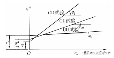

不同试验方法的剪切试验结果
这三种不同的三轴试验方法所得强度、包线性状及其相应的强度指标不相同,其大致形态与关系如图4-13所示。
图4-13不同排水条件下的强度、包线性状与强度指标

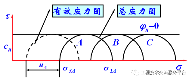

不固结不排水剪(UU):
饱和粘性土在三组σ3下的不排水剪试验得到A、B、C三个不同σ3作用下破坏时的总应力圆
试验表明:三个试样的周围压力σ3不同,但破坏时的主应力差相等,三个极限应力圆的直径相等,因而强度包线是一条水平线
三个试样只能得到一个有效应力圆

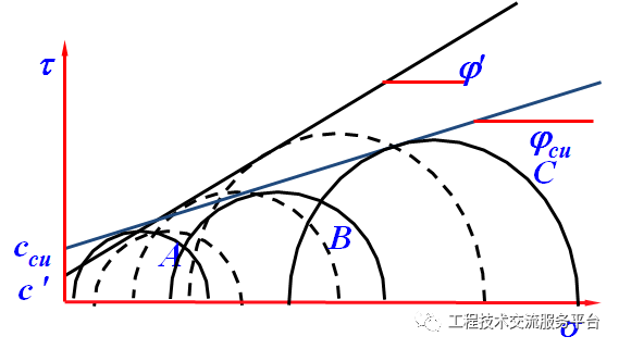

固结不排水剪(CU)试验:
饱和粘性土在三组σ3下进行固结不排水剪试验得到A、B、C三个不同σ3作用下破坏时的总应力圆,由总应力圆强度包线确定固结不排水剪总应力强度指标ccu、φcu
将总应力圆在水平轴上左移uf得到相应的有效应力圆,按有效应力圆强度包线可确定图片

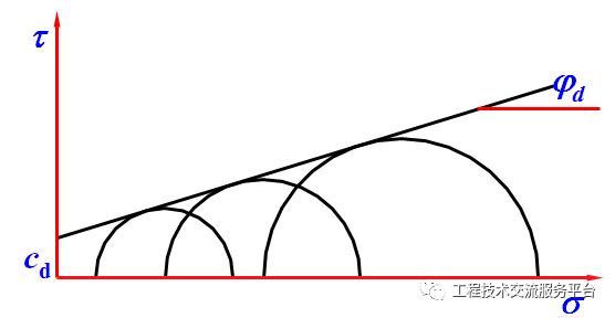

固结排水剪(CD)试验:
在整个排水剪试验过程中, uf =0,总应力全部转化为有效应力,所以总应力圆即是有效应力圆,总应力强度线即是有效应力强度线。强度指标为cd、φd

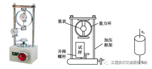

3. 无侧限抗压强度试验
试块在实验中不对试块的侧边加以限制,是一种理论试验值。而对于地基中的岩石来说,实际上是有侧限的抗压强度。
1)试验目的和适用范围——无侧限抗压强度是试件在无侧向压力的条件下,抵抗轴向压力的极限强度;本试验适用于测定饱和软黏土的无侧限抗压强度及灵敏度。
2)试验仪器与试验原理
无侧限抗压强度试验是三轴试验的一个特例,即将土样置于不受侧向限制的条件下进行的压力试验,此时土样所受的小主应力为0, 而大主应力的极限值即为无侧限抗压强度。
图4-14无侧限压缩仪
3)试验方法
①原状土试样制备按三轴压缩试验步骤进行。试样直径为39.1mm ,高度为80mm 。
②将试样两端抹一薄层凡士林,在气候干燥时,试样周围亦需抹一薄层凡士林,防止水分蒸发。
③将样放在底座上,转动手轮,使底座缓慢上升,试样与加压板刚好接触,将测力计读数调整为零。根据试样的软硬程度选用不同量程的测力计。
④轴向应变速度宜为每分钟应变 1 %~ 3 %。转动手柄,使升降设备上升进行试验,轴向应变小于 3 %时,每隔 0.5 %应变 ( 或 0.4mm) 读数一次轴向应变等于、大于 3 %时,每隔 1 %应变 ( 或 0.8mm) 读数一次。试验宜在 8 ~ 10min 内完成。
⑤当测力计读数出现峰值时,继续进行 3 %~ 5 %的应变后停止试验;当读数无峰值时,试验应进行到应变达 20 %为止。
⑥试验结束,取下试样,描述试样破坏后的形状。
⑦当需要测定灵敏度时,应立即将破坏后的试样除去涂有凡士林的表面。加少许余土,包于塑料薄膜内用手搓捏,破坏其结构,重塑成圆柱形,放入重塑筒内,用金属垫板,将试样挤成与原状试样尺寸、密度相等的试样,并按本条1~5款的步骤进行试验。
无侧限抗压强度试验所得的极限应力圆的水平切线就是破坏包络线
图4-15无侧限抗压强度试验

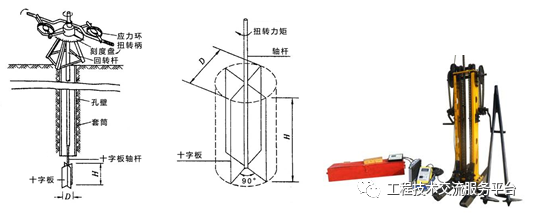

4.十字板剪切试验
十字板剪切试验是一种用十字板测定软粘性土抗剪强度的原位试验。
试验原理:在钻孔中某深度的软粘土中插入规定形状和尺寸的十字板头,施加扭转力矩,将土体剪切破坏,测定土体抵抗扭损的最大力矩,根据力矩平衡条件,从而计算出土的抗剪强度。
图4-16十字板剪切试验仪
试验适用范围 一般适用于测定软粘土的不排水强度指标。
试验优点 1)不用取样,特别是对难以取样的灵敏度高的粘性土,可以在现场对基本上处于天然应力状态下的土层进行扭剪。所求软土抗剪强度指标比其他方法都可靠。
2)野外测试设备轻便,操作容易。
3)测试速度较快,效率高,成果整理简单。
试验缺点 仅适用于江河湖海的沿岸地带的软土,适应范围有限,对硬塑粘性土和含有砾石杂物的土不宜采用,否则会损伤十字板头。
成果的应用范围 1)饱和软粘土的抗剪强度和灵敏度。
2)地基加固效果和强度变化规律。
3)测定地基或边坡滑动位置。
4)可计算地基容许承载力。
