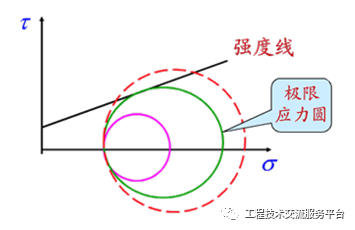

2.土的极限平衡状态
极限平衡状态:当土体中某个方向上的剪应力达到土的抗剪强度时,称该点处于极限平衡状态。有一对面上的应力状态达到 图片α = 图片f
极限平衡条件:达到极限平衡状态时土的应力状态和土的抗剪强度指标之间的关系称为土的极限平衡条件。
土的强度包线:所有达到极限平衡状态的莫尔圆的公切线。
图4-5 莫尔应力圆与库仑强度包络线
强度包线以内:任何一个面上的剪应力图片α都没有达到破坏包线,图片 <图片f ,弹性平衡状态,不破坏;
与强度包线相切:有一个面上的应力达到破坏, 图片 =图片f ,处于极限平衡状态;
与强度包线相交:一些平面上的应力超过强度;不可能发生。

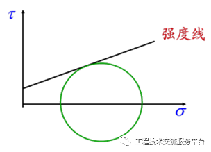

3.土的极限平衡条件:莫尔-库仑破坏准则
莫尔-库仑破坏准则是目前判别土体所处状态的最常用准则。
莫尔应力圆与库仑强度线相切的应力状态作为土的破坏准则。
图4-6莫尔-库仑破坏准则
土中某点处于极限平衡状态时主应力之间的关系式:
可以用来判断土体中一点的应力状态。
土中某点处于极限平衡状态时,剪破面与大主应力σ1作用面间的夹角α,可由图4-6中几何关系得出:
由此可知,剪切面破坏面并不发生在最大剪应力Tmax的作用面(α=45°)上,而是发生在与大主应力平面成图片夹角的斜面上。
图4-7 极限平衡条件时的应力圆

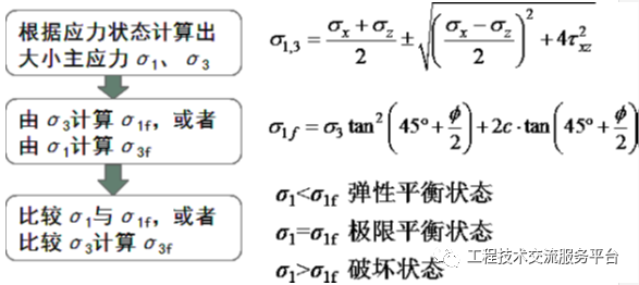

4.土的破坏判别方法
判断土体中一点(微单元体)是否破坏:
破坏面的位置:与大主应力面夹角图片
