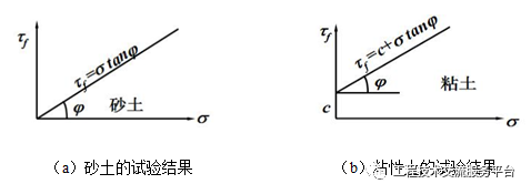

18世纪70年代,法国学者库仑(C.A.Coulomb)根据砂土的试验结果(图4-2),将土的抗剪强度表达为滑动面上法向应力的函数,即
图片无粘性土
图片粘性土
式中,图片 为土的抗剪强度, 图片为剪切滑动面上的法向应力, 图片为土的粘聚力, 图片为土的内摩擦角。
图4-2剪切试验结果
上述土的抗剪强度表达式,也称为库仑定律。它表明在一定的荷载范围内,土的抗剪强度与法向应力之间呈直线关系,其中图片被称为土的抗剪强度指标。这一基本关系式能满足一般工程的精度要求,是目前研究土的抗剪强度的基本定律。
