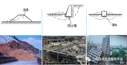

在工程实践中与土的抗剪强度有关的工程问题主要有三类:
1. 土工构筑物的稳定性问题
以土作为建造材料的土工构筑物的稳定问题,如土坝、路堤等填方边坡以及天然土坡等的稳定性问题,如图4-1a;
2 .构筑物环境的安全性问题即土压力问题
土作为工程构筑物环境的安全性问题,即土压力问题,如挡土墙、地下结构等的周围土体,它的强度破坏将造成对墙体过大的侧向土压力,以至可能导致这些工程构筑物发生滑动、倾覆等破坏事故,如图4-1b;
3. 建筑物地基承载力问题
土作为建筑物地基的承载力问题,如果基础下的地基土体产生整体滑动或因局部剪切破坏而导致过大的地基变形,将会造成上部结构的破坏或影响其正常使用功能,如图4-1c。
(a)路堤 (b)挡土墙(c)地基处理
图4-1 工程中的强度问题
