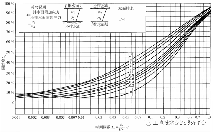

适用于附加应力上下均布的情况,也适用于双面排水附加应力直线分布的情况。对于地基为单面排水且上下面附加应力又不相等的情况,可用比值图片求得,查“时间因子Tv与固结度的关系图”中相应的曲线,得到固结度Ut。
图3-28 时间因数Tv与固结度关系图

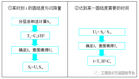

2)计算步骤:
① 用分层总和法计算地基最终沉降量s;
② 根据土层的性质指标,确定土的固结系数cv;
③ 根据时间t、固结系数cv计算时间因数Tv;
④ 根据土层附加应力与排水情况确定比值J;
⑤ 由Tv、J查图3-43确定Ut;
⑥ 根据Ut,最终沉降量s由图片,求st

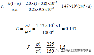

某地基为饱和黏土,厚度为10m,其顶面上分布有一层透水的砂层,底面为一不透水岩层,已知该土层的物理力学性质如下:初始孔隙比e1=0.8,压缩系数αv=0.25(MPa)-1,渗透系数k=2.0cm/a。在荷载p的作用下,在该土层中产生的附加应力如图所示,问:加荷一年后,地基的沉降为多少?加荷后历时多久,地基的固结度才可达0.75?
【解】:
(1)求黏土层的最终沉降量s。该土层所受平均附加应力为
黏土层的最终沉降量为
(2)求黏性土的固结系数。
(3)求加荷一年的沉降量st。从时间因子Tv与固结度的关系图查得,加荷一年后,地基固结度Ut=0.45,再按st=sUt得到
(4)求所需时间,由J=1.5和Ut=0.75,查时间因子Tv与固结度的关系图,得到
故黏土层当固结度达到0.75时,所需的时间为
