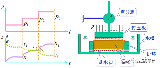

1)侧限压缩试验
在试验室用压缩仪进行压缩试验来研究土的压缩性,图3-21(a)是压缩仪容器的示意图。用环刀切取原状土样,连同环刀一起装入侧限压缩仪刚性护环内,土样上、下面放透水石和滤纸,以便于土中水的排出。由杠杆通过加压板向试样施加压力。由于刚性护环所限,增压或减压时土样只能在铅直方向产生变形,而不能产生侧向变形,故称侧限压缩试验。
图3-20 侧限压缩试验
试验时通过传压板由小到大逐级连续加荷,一般加压顺序是:50kPa、100kPa、200kPa、300kPa、400kPa等,每加一级荷载,待土样变形达到稳定,由量表读得相应的压缩变形量,再施加下一级荷载。由于试样土颗粒本身的压缩量很小,故常忽略不计,则土样的压缩变形便为孔隙体积的减小。因此,试样在各级压力pi作用下的变形,常用孔隙比e的变化来表示。试验成果用e—p曲线或e—lgp曲线表示,如下图所示。

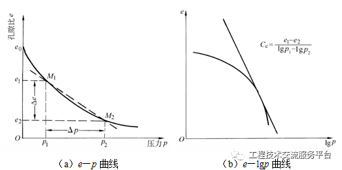

2)压缩性指标
①压缩系数
当压力变化范围不大(如建筑工程的天然地基所受荷载一般约为100~200kPa)时,土的压缩曲线可以近似地用右图中的M1、M2割线表示。该直线的斜率即定义为压缩系数av。
式中:负号表示e随p的增加而减小。
p1、p2——分别为M1、M2两点所对应的压力;
e1、e2——分别为在p1、p2作用下压缩稳定时的孔隙比;
av——压缩系数(kPa)-1。
压缩系数av是表征土压缩性的重要指标之一。e—p曲线越陡,av就越大,土的压缩性越大。但对同一种土,由于压缩曲线不是直线,其压缩系数并不是一个常数,它取决于所取压力间隔(p1-p2)及该压力间隔的起始值p 1的大小。为便于比较,《建筑地基基础设计规范》规定取p1=100kPa,p2=200kPa,所对应的压缩系数a1-2作为评价土的压缩性高低的标准,如右侧表格所示。
表1 土的标准性压缩
土的压缩性
a 1-2(MP a -1)
高压缩性 >0.5
中压缩性 0.1~0.5
低压缩性 <0.1
②压缩指数
在测定出各级压力pi作用下相应的孔隙比e之后,如横坐标p用对数比例表示,即用lgp表示,纵坐标仍用孔隙比e表示,便可给得e-lgp压缩曲线,如图3-21(b)所示,由图可以看出,在较高的压力范围内e-lgp曲线近似地为一直线,该直线的斜率即为压缩指数Cc,由下式确定
压缩指数Cc也是反映e的压缩性高低的一个指标,Cc愈大,压缩曲线愈陡,土的压缩性就高,反之,则压缩性就低。对同一种Cc值在较高的范围内都是常量。

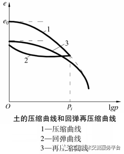

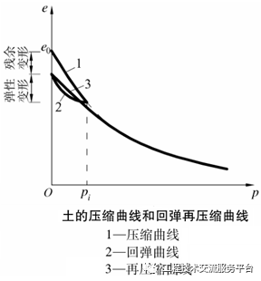

在进行土样的压缩试验时,如加荷至某级荷载pi后,逐级进行卸荷,测记每级荷重时的量表回弹稳定读数,并算出相应的孔隙比ei,便可绘制卸荷后孔隙比与压力的关系曲线,称为回弹曲线。可以看出,土样的压缩曲线与回弹曲线不重合,表明土体卸荷后只有一部分变形可以恢复,称为弹性变形;而另部分变形却不能恢复,称为残余变形。这说明,土是一个弹塑性体,而不是完全的弹性体。
若在卸荷后又重新逐级加荷,并求得土样在各级荷重下再压缩较稳定时的孔隙比,即可绘制再压缩曲线。再压缩曲线较原来的压缩曲线平缓,但当荷载大小超过pi后,再压缩曲线就趋于压缩曲线的延长线。这说明土体在历史上经受过大于现在所受的压力,当再加压时,其压缩性将大为减小。根据这个原理,可对软土地基进行预压加固,以减少沉降量。
(a)e—p曲线
(b)e—lgp曲线
1—压缩曲线;2—回弹曲线;3—再压缩曲线
图3-23土的压缩曲线和回弹再压缩曲线
