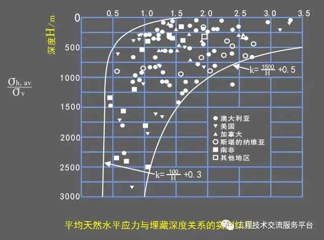

天然岩体中的初始应力是很复杂的,不仅与岩体自重、地质构造运动有关,而且与成岩条件、地形地貌、岩性、地温等许多因素有关。它的大小和方向,常随岩体中的测点位置和测点局部地质因素的不同而变化。但对一定范围内的地质体来说,起控制作用的终究是其自重和经受的地质构造作用,因而大体上仍有规律可循。根据目前所获得的大量实测地应力资料和地质调查结果,通过理论分析和研究,对于3000m以内的浅层地壳来说,地应力的分布规律主要有如下几点:
1) 一般情况下岩体中的初始应力场多数是三向不相等的空间应力场,最大水平主应力普遍大于垂直应力,最小水平主应力的数值则变化较大 。
2) 初始应力的大小、方向与地质构造有着密切关系。显然,位于活动断层的拐弯或交叉处的断裂构造则产生较大的应力集中,其它部位的断裂构造反而引起应力释放,促使岩体应力的重新分布。

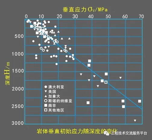

3) 岩体上覆岩层的重量是形成岩体初始应力的基本因素之一。一般认为,岩体垂直初始应力基本上与上覆岩体的重量相等。
澳大利亚学者布朗(Brown)和霍克(Hoek)于1978汇集了世界范围内的原岩应力实测资料后认为,在25~2700m深度范围内,岩体的平均重度为27kN/m3,垂直原岩应力随深度增加呈线性增大 。
4.地形地貌对初始应力有一定的影响,因为地形被切割后必然引起新的重分布应力,这就使得河谷两岸岩壁的最大主应力方向往往与山坡方向一致,而最小主应力方向则是谷坡的法线方向。

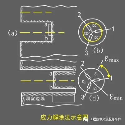

1.应力解除法
应力解除法既可量测洞室周围较浅部分的岩体应力,又可量测岩体深部的应力。
应力解除法基本原理是:当需要测定岩体中某点的应力状态时.人为地将该处的岩体单元与周围岩体分离,此时,岩体单元所受的应力将被解除.同时.该单元体的几何尺寸产生弹性恢复。应用一定的仪器.测定这种弹性恢复的应变值或变形值,于是就可以借助弹性理论计算出原岩应力 。
为了测定距边墙表面深度为Z处的应力-----
1)深度为Z的钻孔;
2)钻头将孔底磨平、磨光;
3)贴上电阻应变片;
4)“套钻”掏槽(槽深约5cm左右);
5)应力解除,岩芯也就产生相应的变形。

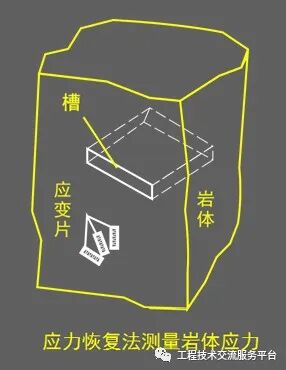

2.应力恢复法
利用应力恢复法量测岩体表面应力时
1)在岩体表面沿不同方向安置三个应变计。
2)初始读数;
3)与所测应力相垂直的方向开挖一狭长槽;
4)装千斤顶于槽中;
5)三个应变计读数恢复到挖槽之前的数值,千斤顶施加单位压力;

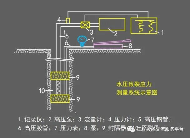

3.水压致裂法
水压致裂法在20世纪50年代被广泛应用于油田,通过在钻井中制造人工的裂隙来提高石油的产量。哈伯特(M. K. Hubbert)和威利斯(D. G. Willis)在实践中发现了水压致裂裂隙和原岩应力之间的关系。这一发现又被费尔赫斯特(C.Fairhurst)和海姆森(B. C. Haimson)用于地应力测量。
水压致裂法的具体测量步骤简述如下:
1) 首先打钻孔到准备测量应力的部位,并将钻孔中待加压段用封隔器密封起来。
2) 向隔离段注射高压水,直至孔壁出现开裂,获得初始开裂压力Pi;然后继续施加水压以扩张裂隙,当裂隙扩张至3倍直径深度时,关闭高水压系统,保持水压恒定;此时的应力称为关闭压力,记为Ps;最后卸压,使裂隙闭合。
3) 重新向密封段注射高压水,使裂隙重新打开并记下裂隙重开时的压力Pr和随后的恒定关闭压力Ps,重复2-3次。
4) 将封隔器完全卸压,连同加压管等全部设备从钻孔中取出。
5) 测量水压致裂裂隙和钻孔试验段天然节理、裂隙的位置、方向和大小。测量可以采用井下摄影机、井下电视、井下光学望远镜或印模器,使用印模器则比较简单经济。
