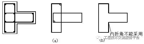

  • (7)对截面形状复杂的柱子,禁止采用有内折角的箍筋,见图1(b)。若有内折角时,箍筋可按图1(a)的方式布置。
  • 图片
  • 图1 复杂截面的箍筋形式
