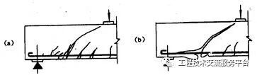

  • 1.受弯构件斜裂缝发生前后构件内的应力状态有何变化?
  • 答:斜裂缝发生后构件内的应力状态有以下变化:
  • (1)斜裂缝出现前,梁的整个混凝土截面均能抵抗外荷载产生的剪力VA,但在斜裂缝出现后,只有斜截面上端余留截面抵抗剪力VA,因此,开裂后混凝土所承担的剪应力增大了。
  • (2)斜裂缝出现前,各垂直截面的纵向钢筋的拉力T由各垂直截面的弯矩所决定,因此,T的变化规律基本上与弯矩图一致。
  • (3)由于纵筋拉力突然增大,使斜裂缝更向上开展。进而使受压区混凝土截面更加缩小。因此,受压区混凝土的压应力值也进一步上升。
  • (4)由于纵筋拉力的突然增大,纵筋与周围混凝土之间的粘结有可能遭到破坏而出现粘结裂缝。再加上纵筋“销栓力”的作用,可能产生沿纵筋的撕裂裂缝,最后纵筋与混凝土的共同工作主要依靠纵筋在支座处的锚固。
  • 如果构件能适应上述这些应力的变化,就能在斜裂缝出现后重新建立平衡,否则会因斜截面承载力不足而产生斜截面受剪破坏。
  • 图片
  • 图1 混凝土的粘结裂缝与沿纵筋的撕裂裂缝

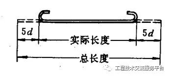

  • 编制钢筋表主要是计算钢筋的长度,钢筋长度的计算方法为:
  • (1)直钢筋计算(图1)。其总长为实际长度,即钢筋两端弯钩外缘之间的距离,再加上两端弯钩长(如人工弯钩取5d)。在图中,直段上所注尺寸只是实际长度。
  • 图片
  • 图1 直钢筋计算规则

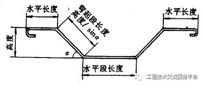

  • (2)弯起钢筋计算(图2)。弯起部分的高度以钢筋外皮计算,即从梁高中减去上下混凝土保护层厚度。水平段长度和斜段长度按图中所示计算。
  • 图片
  • 图2 弯起钢筋计算规则
