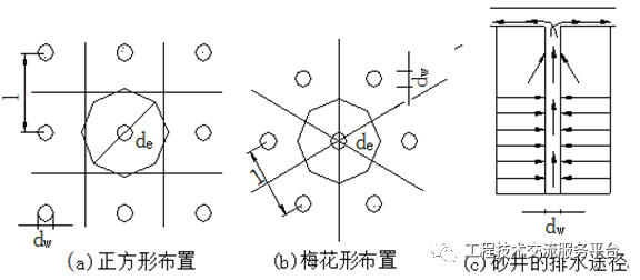

4.设计
1)砂井布置方法;2)砂井间距;3)砂井深度。
一般砂井的平面布置有梅花形(正三角形)和正方形两种,如图所示。在大面积荷载作用下,假设每根砂井为一独立排水系统。正方形排列时,每个砂井的影响范围为一正方形,而梅花形布置时,则为一正六边形。为了简化起见,每个砂井的影响范围都简化为一个等面积圆。因此,梅花形排列时的影响直径de为
正方形排列的情况则为
式中:l为砂井的间距。
图12-2 砂井布置图

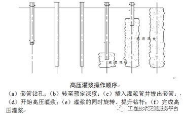

1.高压喷射灌浆流程
高压喷射灌浆通过对土体的切割及现场土与水泥浆的搅拌加固土体。或者说,由于空气-水的冲击,在某种程度上使部分土体被浆液置换。高压喷射灌浆根据射流介质的不同,分为单管法、二重管法和三重管法。单管法中高压浆液兼作射流介质;二重管法经高压浆液和压缩空气作射流介质;三重管法输送介质为水、空气、浆液、并以高压水和压缩空气为射流介质。
三重管高压喷射灌浆的操作分两个步骤:
1)用装有钻具和喷嘴的喷头钻至预定深度;
2)浆-气-水由喷嘴高压喷出。喷嘴边喷射边旋转和提升,最后在土层中形成圆柱状的固结体—桩。
图12-7 高压灌浆操作顺序
