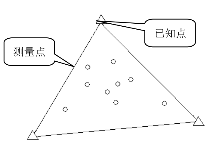

  通常至少需要三个公共已知点,在两个不同空间直角坐标系中的六对XYZ坐标值,才能推算出这七个未知参数。计算出了这七个参数,就可以通过七参数方程组,将一个空间直角坐标系下一个点的XYZ坐标值转换为另一个空间直角坐标系下的XYZ坐标值。
   简单而言,四参数是用于两个平面直角坐标系之间的互相转换,而七参数是用于两个三维空间直角坐标系之间的转换。
四参数和七参数区别:
适用范围不一样: 四参数用于较小范围,七参数用于较大范围
需要的控制点不一样: 四参考最少需要2个控制点对,七参数最少需要3个控制点对
转换结果不一样: 四参数仅对平面转换
可以说,四参数是用于两个平面直角坐标系之间的互相转换,而七参数是用于两个三维空间直角坐标系之间的转换。
四参数可以利用任意两个具有三维坐标的已知等级控制点求出,求解较为简单,也较容易理解;而七参数需要在测区布设一定密度的等级控制网点,利用整个网的WGS-84坐标系下的三维约束平差结果和当地坐标系统的二维约束平差结果及各点的高程解算,求解较为复杂,理解起来相对困难。
