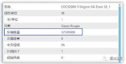

ArcGIS中带号命名规则是什么?
ArcGIS中高斯克吕格投影的命名规则是:
有3是3度带
有CM(表示中央经线)表示不带带号
有N表示不带带号
对于后两点,可以查看坐标系的伪东偏(东偏移量)。高斯克吕格投影,为了避免经度出现负值,所以向东偏移500公里。如果东偏移中,500公里前面有数字,就是有带号。

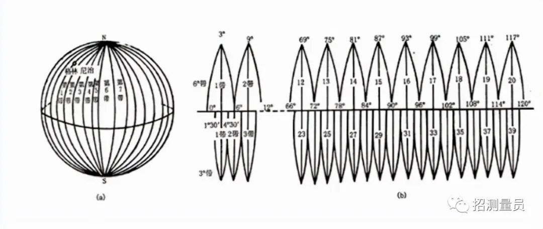

投影坐标系为什么有带号?
先说下数据为什么要分带。数据投影后或多或少都会发生变形,分带是为了减小变形。我国100万以下地形图,使用的是高斯克吕格投影,分3度带和6度带。
每个带中的坐标系是独立的。赤道和中央经线的交点坐标都是(0,0)。如果不加带号,跨1带和2带的数据,这两个交点显示的时候会发生重合,所以需要使用带号区分。
如果数据有带号,在ArcMap的状态栏中,X坐标的整数是8位数字,前两位是带号。

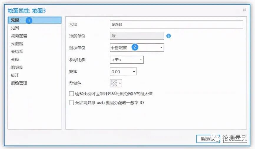

如何检查数据位置大致是正确的?
拿到一份研究区的数据,这份数据和研究区的其他数据无法叠加到一起。查看了一下,坐标系和其他数据是一样的。但是,坐标系一样,并不代表数据的位置就一定正确,需要进一步检查。
新建一幅地图,加入待检查的数据。在地图属性中,将显示单位设为十进制度。

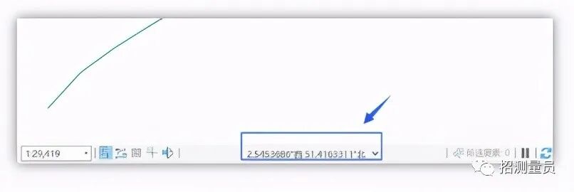

在状态栏看下鼠标的经纬度,判断一下数据是否在研究区的经纬度范围内。
Pro中经纬度范围值是±180。如果超过这个范围,或是超过了研究区的范围,那我们可以知道,这个坐标系是不对的

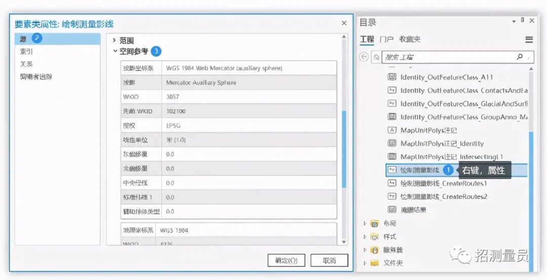

如何查看数据坐标系?
方法一:在目录窗口中,数据属性中查看。
方法二:在内容列表中,图层属性中查看。
