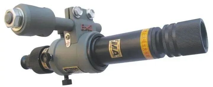

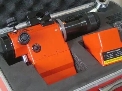

  • 激光指向仪导向法
隧道掘进采用激光指向仪导向,既提高了工效,也适应了隧道掘进的机械化的需要。
  1. 用经纬仪在隧道中标设一组中线点A,B,C,并在中线的垂球线上标出腰线位置,B,C两点间距为30-50m。
  2. 在安置指向仪的中线点处的顶板上,安装一定尺寸的4根锚杆,再将带有长孔的两根角钢安在锚杆上。
  3. 将激光指向仪的悬挂装置用螺旋与角钢相连,根据仪器前后的中线点A和点B移动仪器,使之处于中线方向上,然后把螺旋固紧。
  4. 接通电源,激光束射出,利用水平调节钮使光斑中心对准前方的B,C两个中线点,在上下调整光束,使光斑中心到两垂球线的腰线标志的垂距相同为止。这时红色激光束是一条与腰线平行的中线,直接指示隧道的掘进方向。
