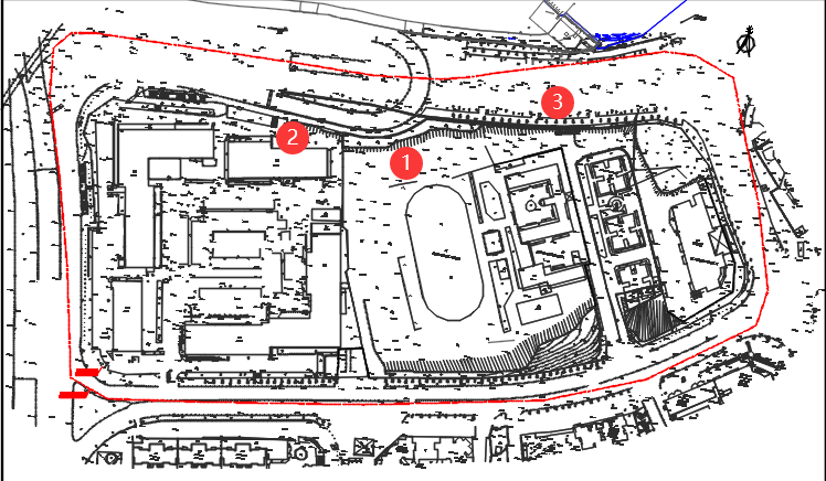

日前,做土方工程的朋友,分享了一个实例数据:规划红线是土方计算范围,场区内有三处斜坡,高程变化较大,如何处理斜坡,才能使土方计算结果更准确呢?图中有三处数字标注的就斜坡,坡顶和坡底的高差较大。
场区范围图
当计算范围内,出现斜坡、陡坎、陡崖等“突变地形”,业主又要求用方格网法来计算,我们如何处理方格网,使之更贴合实际地形,得到更准确的计算结果?

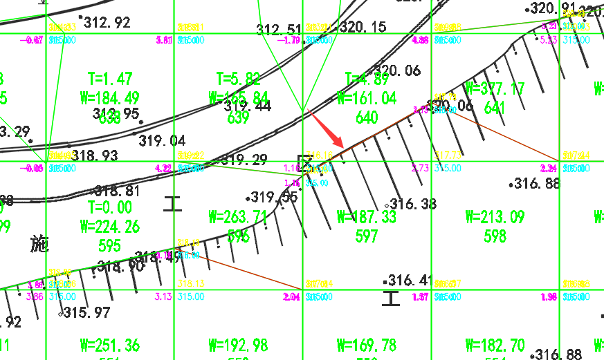

点击KolidaMap菜单“工程应用-方格网法土方计算”,按要求输入设计参数,生成的方格网是下图这种规则分布的格子,斜坡穿越了方格。
规则分布的方格
PART  0 2
调
整
方
格
点
点击KolidaMap菜单“工程应用-调整方格点位置”,按命令提示,选择需要调整的方格点,至斜坡节点上,并输入新的自然标高和设计标高。
命令行提示截图
调整后的方格点

因为方格点调整,同步更新了设计高程和自然标高,所以需要更新土方计算的结果。点击KolidaMap菜单“工程应用-方格网土方-根据注记重新计算”,按命令行提示,拉框选择所有方格。左下角的土方汇总量,和每个方格内的填挖面积会自动重新计算。
遇到计算范围内,有突变地形的情况,我们可以调整方格点,使自然标高和设计标高更贴合实际。本文的土方实例,还可以用三角网法来计算。
