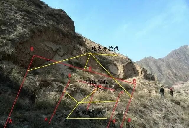

如上图,这是一个公路隧道配置的逃生通道。
图1
1、熟悉图纸,根据图纸边仰坡坡比以及现场地面高程算出边仰坡顶部的地表开挖线如图中:A B C E C D(里程支距);以及仰拱底部高程。

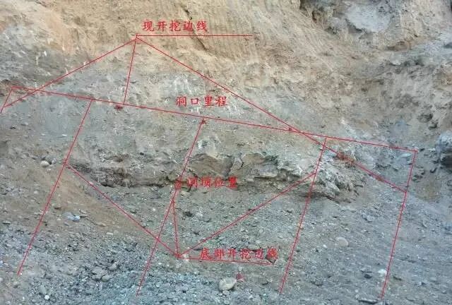

图2
2、根据图1中地表开挖线对地表积土进行清理。得到图2。
      现洞口里程处高程距洞顶高程为2米,需要进行爆破。
3、此时需要测出清表后的开挖边线,底部开挖边线,以及底部开挖高程。让开挖爆破人员施工。

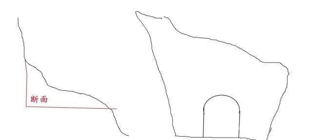

4、当爆破到距洞口里程不足一炮时,需要对断面进行精测。明确标出几处距洞口里程的距离,让爆破人员按照表明长度进行爆破。确保断面在同一里程上以及在设计洞口里程上。
图3
