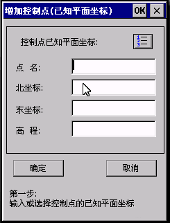

求转换参数需要用到两组点坐标,一组为WGS84坐标(仪器未求转换参数前采集的坐标),一组为当地施工要求的坐标(甲方会给的已知点),两组坐标都要知道坐标数据和坐标位置。下图为求坐标转换参数界面,空白处将会显示转换的坐标。
第一步
点击增加,出现对话框输入当地施工要求的坐标数据,确定。
第二步
这时有3个选项,第三个一般不用,第一个选项是要在转换之前去采集已知点,采集好以后点击第一个选项选择第一步输入的已知点相对应采集出来的点,依次点击确定退回到求左边转换参数界面。第二个选项是,在求转换参数时采集对应的点,建议用第二个选项。
第三步
根据上述方法输入第二组点,第三组点,第四组点。。。。。最少需要两组点。
第四步
所有点输入完成后依次点击保存,应用(保存时需要输入文件名,如果提示超限说明坐标不能用)。

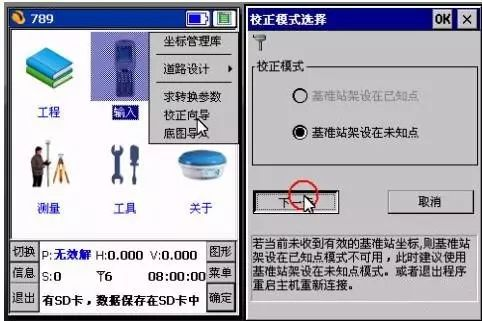

以上是在每个工程项目第一次使用仪器时必须操作的步骤,假设在一个工程项目第二次测量时,要使用校正向导功能进行校正。
2、校正向导
在主界面点击输入→校正向导→选择基准站架设在未知点→下一步
输入校正点坐标→输入天线高→选择杆高→校正→把移动站放在校正点上对中整平→确认。
之后会提示校正成功,这时即可继续测量。

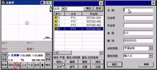

2、点放样
在主界面点击测量→点放样,进入后先看最下面有没有文字,如果有,点击目标,增加,输入放样点的坐标,确定,选中刚才输入的点,再点右上角的确定,之后跟随手簿上的指示
找到该放样点。如果最下面没有文字就点一下向上的小箭头(选项右侧)。
