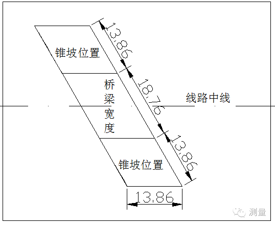

3、根据填土坡度(1:1.5/sina60)得出锥顶A点到坡角B、C的水平距离D=1.5/sina60×8=13.86m

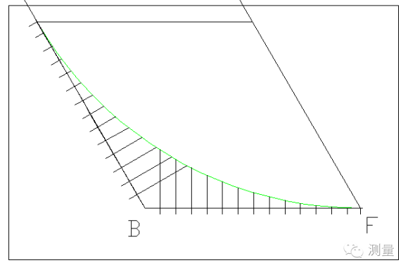

4、在AutoCAD软件中,用1:1的比例绘制出下图。

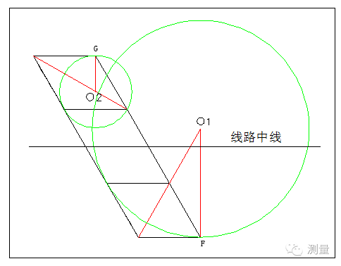

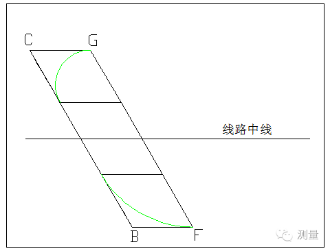

5、利用几何原理交汇出左右锥体圆心O1、O2。并画圆与F、G点相切
截取圆除锥体外多余部份,大致锥体护坡图成型。

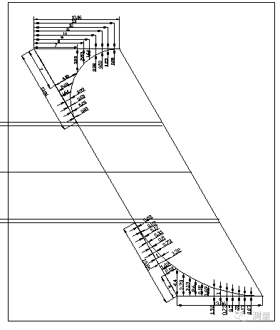

7、以B、C两点为原点,延切线以1m为单位将切线分成若干份a、b、……n,并以a、b、……n为垂足做垂线与锥体相交于点1、2、……14。
利用AutoCAD软件中的查询工具查出a-1,b-2、……n-14距离。
9、根据线路曲线要素表计算出B、C两点的坐标。
[现场放样]
1、 利用全站仪现场放出B、C两点,将仪器置镜于B点,后视C点,水平角置0°0′0″,测设出点a、b、c……,再拨120度角,测距13.86m放点F,测设出点m、n、o……。
根据a-1、b-2、c-3……的距离,放出1、2、3、……点,将1-14点相连。
