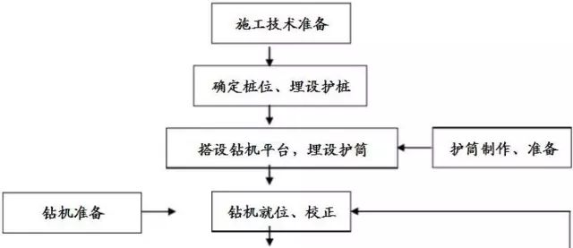

一、施工准备
1、测量定位
  施工前必须根据设计图纸,按照坐标逐个的放出钻孔桩的具体孔位,并做好明确标识。
2、场地清理
  在施工前应平整场地、清除杂物,换除软土,夯打密实。钻机的底座不能置于不坚实的填土上,以免产生不均匀沉陷。
  钻孔桩场地的平面尺寸应按桩基设计的平面尺寸、钻机数量和钻机底座平面尺寸、钻机移位要求、施工方法以及其它配合施工机具设施布置等情况决定。
二、施工工艺
1、钻机选择
  本工程钻孔桩施工采用GW-50、TS-15、TS-20循环钻机成孔。
2、护筒的制作与埋设
     护筒采用6㎜厚的钢板制作,其直径大于桩径0.2~0.4m,每节高2m,埋设时护筒应高出地面0.3m。护筒平面位置与墩台中心线偏差不大于5㎝,竖直倾斜度不大于1%。为便于泥浆循环,在护筒顶端留有高30cm,宽20cm有浆口。

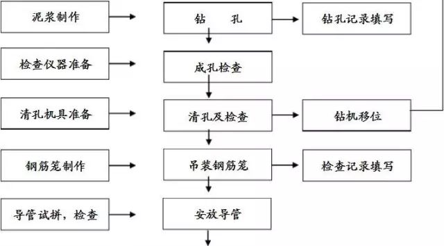

5、成孔检查及清孔
  钻孔至设计标高后,对成孔的孔径,孔深和倾斜度等进行检查,满足设计要求后请监理工程师进行终孔检验,并填写终孔检验记录。
  当终孔检查符合设计要求后,即进行清孔,并符合要求,以免间隔时间长,钻渣沉淀造成清孔困难。
  循环钻机清孔时稍提起钻头使之悬空,继续循环换浆清渣,清孔过程中必须始终保持孔内原有水头高度,以防塌孔。
  清孔采用换浆法进行,钻孔达到设计标高后,将钻头提升20~30cm,低速旋转,然后注入净化泥浆〔比重1.03~1.10,粘度17-20(Pa·S,)含砂率<2%;胶体率>98%=置换孔内含碴的泥浆,清孔时,孔内水位需保持在地下水位以上1.5~2.0m。孔底沉渣厚度不得大于15cm,严禁采用增加深度的方法代替清孔。
三、钢筋笼安装
  钢筋骨架在钢筋加工场地分段制作,运至现场后由吊车吊装入孔内,并在孔口进行焊接接长,焊接采用单面焊,焊接长度须满足施工技术规范的要求(不小于主筋直径的10倍),并将接头错开50cm以上,并不小于主筋直径的35倍。为使钢筋骨架有足够的刚度以保证在运输和吊放过程中不产生变形,每隔2m用φ20钢筋设置一道加筋箍,在箍筋上设穿心圆式砼垫块。
  钢筋骨架用吊车起吊,第一段放入孔内后用钢管或型钢临时搁支在护筒口,再起吊另一段,对正位置后将两段进行焊接,焊好后继续往下放,如此逐段放入孔内,直至钢筋骨架的设计标高,最后将最上面一段的挂环挂在孔口并临时与护筒口焊牢,防止灌注水下砼时,钢筋笼上浮或下沉。钢筋骨架在下放时应注意防止碰撞孔壁,如放入困难,应查明原因,不得强行插入,钢筋骨架安放后的顶面和底面标高应符合设计要求,其误差不得大于±5cm。
  钢筋笼入孔前沿纵向绑扎横杆方木,防止起吊时钢筋笼变形,放入时需缓缓下放,防止撞击孔壁引起坍孔,下放时注意观察孔内水位情况,如发现异常现象,立即停止下放,检查是否坍孔。钢筋笼就位后采取措施牢固定位,以免在灌注水下混凝土过程中发生掉笼或浮笼现象。

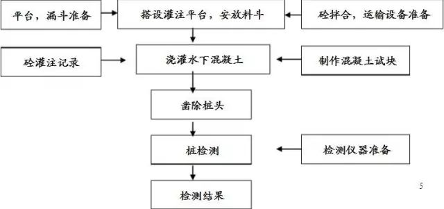

四、水下灌注混凝土
  水下砼采用搅拌站集中拌制,用砼运输车运输至施工现场,汽车吊提升灌注。拌制砼前应先搭设好灌筑平台,接好导管和安装好漏斗。
1)、下导管
  水下砼的灌注采用导管法,导管接头为卡口式,直径300mm,壁厚10mm,分节长度3m,最下端一节长5m。导管在使用前须进行水密,承压和接头抗拉试验,导管在吊入孔内时,其位置应居中,轴线顺直,稳步沉放,防止卡挂钢筋骨架和碰撞孔壁,导管安装应从下向上标好尺寸,以便掌握砼的灌筑深度和导管的埋深,导管距钻孔基底约30cm,导管上口接漏斗,在漏斗的下口处设隔水栓,以隔绝斗中的混凝土与导管内水的接触。
2)、二次清孔
  由于下钢筋笼及下导管时间很长,造成原已清好的孔道,泥浆又会沉积,引起孔底沉渣过厚,故必须进行二次清孔。二次清孔采用换浆的办法进行。
3)、水下砼灌注
  在灌筑水下砼时,先往漏斗中储存一盘砂浆,然后再倒入砼,第一斗砼不能少于2.5立方米,以保证导管埋入砼深度不小于1m,避免孔内的水重新流入导管而形成断桩;准备好后放开隔水栓使漏斗中存备的砼连同隔水栓向孔底落下。此后向导管内连续灌注砼,随着砼的不断灌入,孔内砼高度不断升高,相应地不断提升导管和拆除导管,直至钻孔灌注砼完毕。灌注过程中,始终要保持导管的埋深在2m至6m之间,如导管埋深小于2m,则可能出现导管拨离砼面而导致断桩;如埋深超过6m,则可能出现因磨擦力太大而使导管拨不出来而导致断桩。
  在水下混凝土灌注过程中,每根桩至少做两组抗压试件。
灌筑水下砼时应注意以下几点:
  a、漏斗顶端至少应高出桩顶端3m,以保证在灌注最后部分砼时,管内砼能满足顶托管外砼及其上面的水或泥浆重力的需要;
  b、灌注砼开始后,应连续地进行,并尽可能缩短拆除导管的间隔时间。
  c、灌注过程中应经常探测孔内砼面位置,及时调整导管埋深,导管埋深应控制在2m—6m为宜。
  d、为了保证水下砼的质量,混凝土掺加SHF2型防腐剂,灌注桩混凝土的粗骨料不大于40mm,水灰比在控制在0.45左右,坍落度控制在18~20cm以内,设计砼配合比时,要将砼标号提高20%,并加入适量缓凝剂,初凝时间不小于6h;并可适当提高含砂率(宜采用40%—50%)使砼有较好的和易性;为防卡管,石料尽可能采用卵石,适宜直径5—30mm,最大粒径不超过40mm。
  e、当砼灌筑至接近钢筋笼骨架时,应加大导管埋深,放慢灌筑速度,以减小砼对钢筋笼的冲击,不使钢筋笼上浮。
  f、最后水下砼灌筑应在设计桩顶标高上增灌0.5~1.0m,以便凿除桩顶浮浆或松动层后,保证与承台或柱之间的联接部分的砼质量。
  在水下砼灌注过程中,工程技术人员按规定要求测试孔内砼面的标高(用测绳吊砣进行)和导管被砼埋置深度,并认真做好各项记录、监测工作。
五、钻孔桩施工工艺流程图
 六、桩基检测
  当砼灌注结束并经养护达到设计强度后,在监理工程师在场的情况下进行逐桩桩基无破损检测,桩基经检测合格后才能进行下道工序施工。
