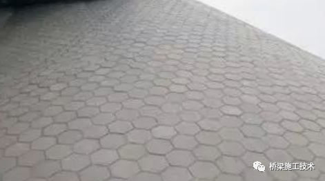

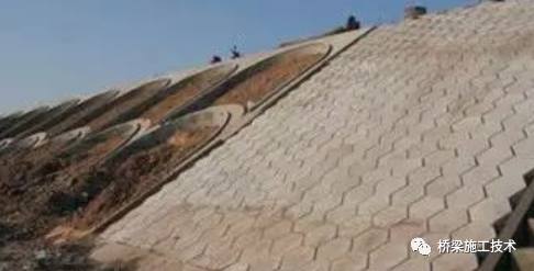

4、用混凝土预制块砌筑时,混凝土预制块应集中统一预制,护坡逐段成型后进行砌筑安装。
5、每个施工段落应用拌和机集中拌和砂浆,砂浆应保持适宜的和易性和流动性,随拌随用。
6、砌筑时砂浆应饱满密实,采用坐浆挤密施工,接缝交错、坡面平整、勾缝严密、养护及时。

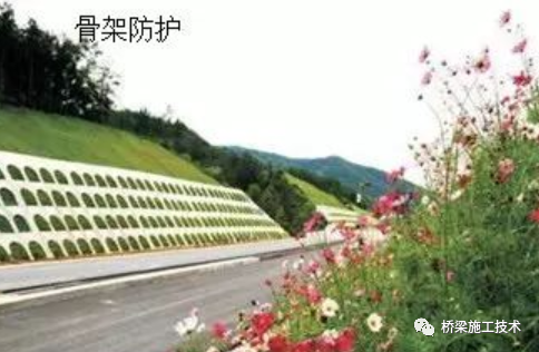

7、骨架护坡砌筑应先施工骨架衔接处,两骨架衔接处应处于同一高度,骨架底部及顶部和两侧范围内用浆砌片石或预制块镶边加固,骨架应嵌入坡面,与坡面密贴。
8、骨架防护砌筑完成后,应及时种草或铺种草皮,骨架流水面应与草皮表面平顺。

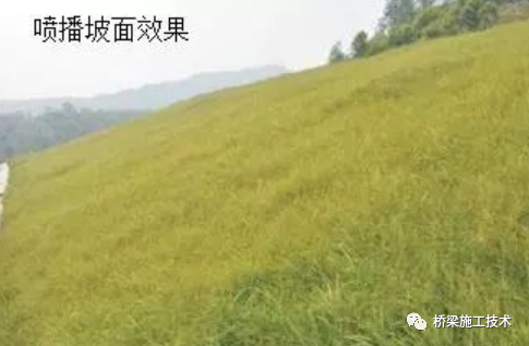

1、液压喷草/液压喷草植灌
1)坡面平整及清理:坡面应顺直、圆滑、平整且稳定,不得有松石、危石,边坡修整后凸出或凹进不大于10cm。对于填石路堤边坡等不利于草种生长的坡面应回填改良客土,改良客土厚度不小于10cm,并用水润湿让改良客土自然沉降至稳定。
2)液压喷播种子:把水加到物料罐的1/3处,打开循环压力泵,加入木纤维、草籽进行循环搅拌,随着罐内水量加大再加入粘合剂和保水剂进行搅拌。罐内水加满后,加入肥料,将罐体内的浆料持续搅拌5~10min。保水剂应充分吸收水分后待用。喷播时,由高向低进行喷播,握紧喷头,左、右方喷洒,喷洒幅宽5~6m,幅高1m,喷播接茬时应压茬不小于40cm。
3)覆盖无纺布:喷播后应及时覆盖无纺布,从上到下平整覆盖,坡顶延伸30cm用土压住;两幅相接叠加10cm,然后用竹签或3#铁线做成的"U"型钉进行固定,固定间距100cm。待草长到5~6cm或2~3片叶时,揭去无纺布,揭布前应控水,揭布后及时补水。
4)养护:喷播1~2天后开始养护,养护初期应让坡面保持湿润状态,初期养护时间为45~60天,以每天浇水为主,早晚各一次。待草长到10cm以上时靠自然降水,但如果连续高温干旱时间超过5天,应安排浇水。

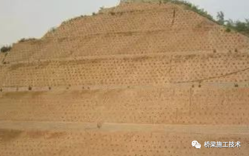

2、客土喷草/客土喷草植灌
1)坡面平整及清理:平整坡面,将直径超过20cm的上块打碎,平整后坡面高差不超过10cm。按照坡面纵向间距0.2m开挖3~5cm深平行沟,保证纵向1m间距内不少于4条。
2)培养基拌合:培养基由种植上、有机质、肥料等按配合比掺和而成。应严格按照设计要求对营养基进行配合比确定,应根据进场批次材料的包装换算每罐培养基的各种材料用量。使用时将各种物料按配比在现场进行拌合,然后将拌合好的物料装入湿喷机的搅拌罐中,加入水后机械搅拌至少5分钟。
3)喷射培养基:将机械搅拌后的培养基用高压喷射到坡面上,喷播平均厚度为3~5cm。喷头喷射时距坡面距离应保持在1.5m左右。
4)液压喷播种子层:将混合种子、粘合剂、肥料、保水剂、木纤维和水等按一定比例配制成的粘性浆体,通过高压,直接喷送至边坡上。喷下的种子泥浆应当具有良好的附着力及明显的颜色,不遗漏、不重复且均匀。
5)无纺布覆盖:喷播后应及时覆盖无纺布,从上到下平整覆盖,坡顶延伸30cm用上压住;两幅相接叠加10cm,然后用竹签或3#铁线做成的"U"型钉进行固定,固定间距100cm。待草长到5~6cm或2片叶时,揭去无纺布。

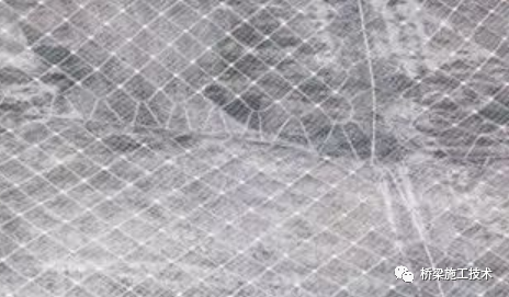

3)铺网及固定铁丝网辽铺设前,坡顶先施工一排锚钉,铁丝网挂在坡顶锚钉上后顺沿坡面从上到下逐级铺设。两幅网边搭接宽度不少于一个网眼,用铁丝扎紧,两网之间每隔30cm用铁丝绑扎牢固。
固定铁丝网时,将网眼角与锚钉用20#铁丝绑扎。岩面凹凸不平时,要对锚钉适当加密;坡面陡变位置要增加锚钉,保证在铁丝网和坡面之间间距不小于5cm。
