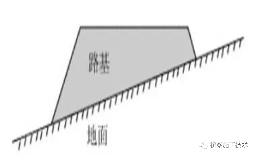

(1)路堤
路基设计标高高于地面标高,用土、石填筑的路基。
路堤的基本结构:地基、基床以下的路堤、基床底层和基床表层。

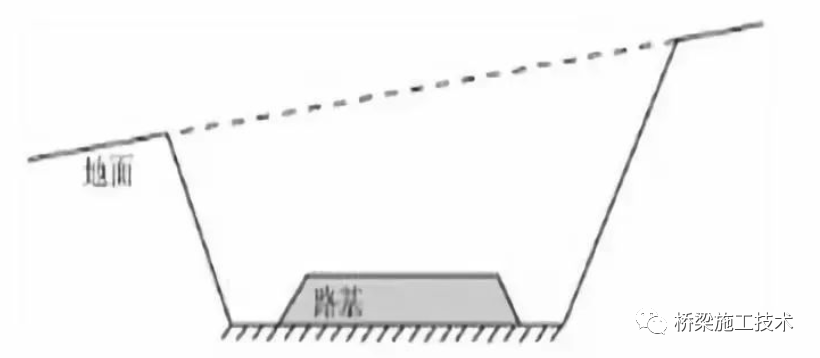

(2)路堑
路基设计标高低于地面标高,通过挖掘而形成的路基。
路堑基床结构:路堑基床表层、基床底层、排水和路堑边坡。
