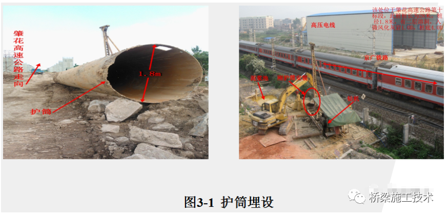

2)护筒埋设(图3-1)
护筒垂直度以及中心位置严格按照规范和验收评定标准进行控制。

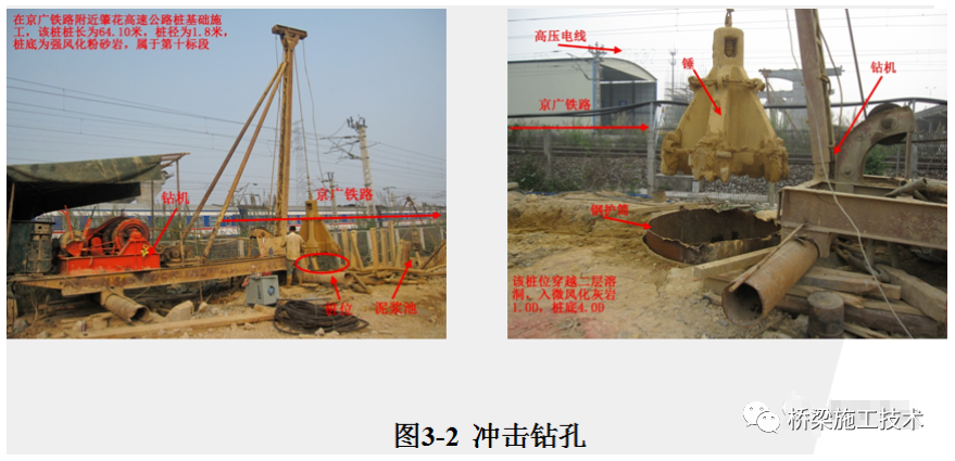

3)冲击钻孔(图3-2)
钻进过程中,一方面及时捞取渣样并做好分析与记录,与设计提供的地质资料或地质钻探资料进行对比,如果发现有较大差异,及时报请设计单位到场进行会商论证;另一方面经常对孔位、孔径以及垂直度和孔底高程进行检查,保证钻孔质量。当冲击钻进至溶洞溶穴处时,按以下工艺进行钻进。
(1)在钻进至距溶洞、溶穴0.8 m处时,根据溶洞、溶穴的发育情况,对施工方案进行调整,对准备的材料或机具进行检查。当施工方案和准备的机具与材料能够满足溶洞、溶穴处理时,以0.8~ 1.2 m冲程冲击开溶洞、溶穴顶盖。
(2)对充填物为黏土的溶洞、溶穴,将块径为30 cm左右的坚硬片石投入钻孔中,每次投入量以超过顶盖0.6 m为宜,然后利用小冲程反复冲砸;对充填物为碎石的溶洞、溶穴,投入黏土块或水泥,每次投入量以超过顶盖0.4 m为宜,以小冲程反复冲砸,必要时可重复回填2~3次,确保回填物挤入孔壁。
(3)对无充填物且规模小于0.8 m的溶洞、溶穴,投入片石和袋装水泥,并掺加速凝剂,片石块径不大于30 cm,速凝剂掺量为水泥投入量的6%,水泥与片石投入量比例为1:0.4(体积比);每次投入量以超过溶洞、溶穴顶盖1.0 m为宜,以小冲程反复冲砸,保证溶洞、溶穴处孔壁坚固圆顺。
 (4)对无充填物且发育规模超过0.8 m的溶洞,将提前准备好的钢护筒沉入钻孔,护筒钢板厚度8 mm,护筒直径比设计桩径大4 cm,护筒的中心及垂直度应满足施工规范和验收标准的规定,护筒应穿过溶洞并嵌入其下部完整基岩面。冲击钻进通过溶洞、溶穴后,进行正常钻进,掏渣筒清渣,直至钻进至设计高程。

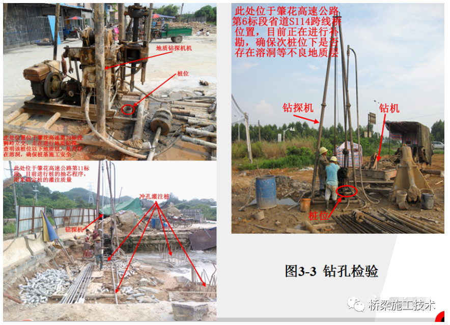

4)钻孔检验(图3-3)
钻进时除按常规对桩孔进行检验外,在钻孔达到设计高程后,应根据现场捞取的渣样与钻孔记录,绘制钻孔桩地质柱状图,报请设计单位和监理单位地质工程师,现场核对确认与设计相符后方可进行下道工序。

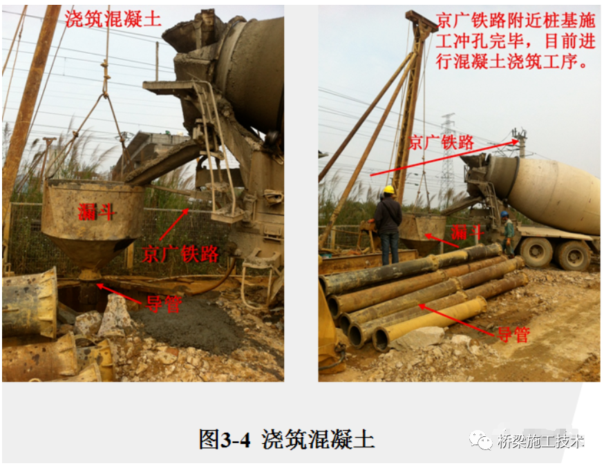

5)混凝土浇筑与分析(图3-4)
及时做好混凝土浇筑记录,特别是在浇筑至溶洞、溶穴部位时,要及时对混凝土用量进行分析,以确定溶洞、溶穴的处理情况,并为桩基检测分析提供必要的依据。混凝土浇筑完成后,在混凝土终凝前,应拔除内护筒。

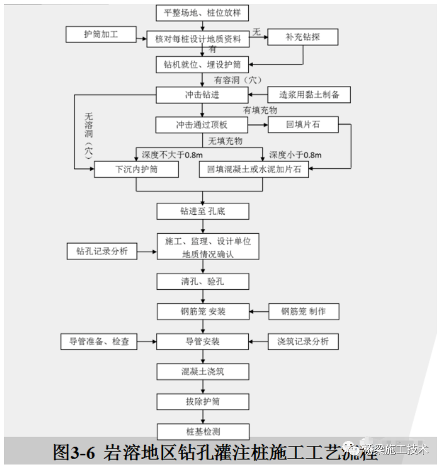

综上所述,岩溶地区钻孔灌注桩施工工艺流程如图3-6所示。

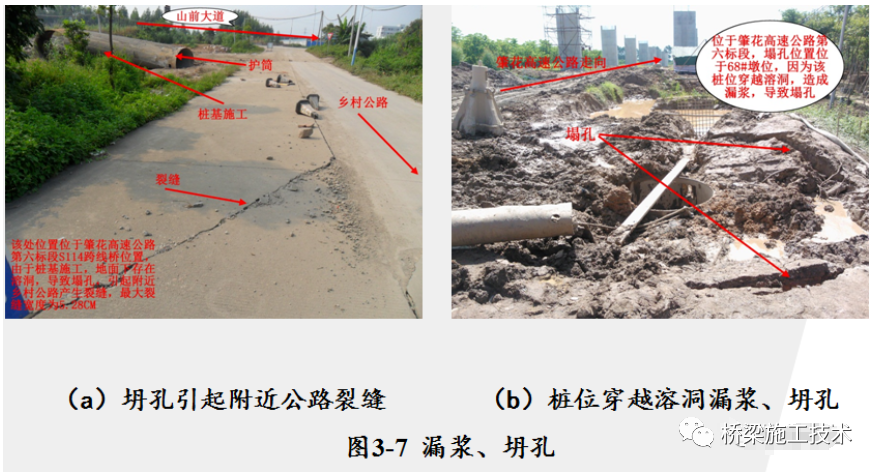

 (1)漏浆、塌孔(图3-7)
岩溶冲孔桩施工时,经常出现孔内泥浆迅速流失孔内水头迅速下降(几分钟之内水头下降可能超过10m)的现象,即为漏浆,原因一是当岩层中存在贯通裂隙、小型溶槽等,裂隙可能与溶洞或地下水连通;二是遇到溶洞、溶穴、土洞等,护壁泥浆会沿这些通道流失从而形成漏浆。

当穿越多层溶洞时,钻(冲)孔灌注桩施工过程中漏浆、塌孔现象极易发生,针对这种情况可以采用全护筒跟进及内护筒处理的方法,在护筒开口与江水、水池等通连,采用清水钻进,可避免漏浆、塌孔事故。当不能采用全护筒时,泥浆池尽可能做大,保证有50m3以上贮浆量,同时准备足够的黄泥、粘土、块石等填充物,补水管网接至孔口。一旦发生漏浆,迅速补给泥浆、清水,同时大量填充。
对于特别难于处理的孔位,可采取埋置深护筒(约7~8m到粘土层)的措施,防止上部反复塌孔。因裂隙或泥浆置换后而少量漏浆的,采用抛填袋装水泥,用冲锤小冲程反复冲捣的办法,处理效果较明显。

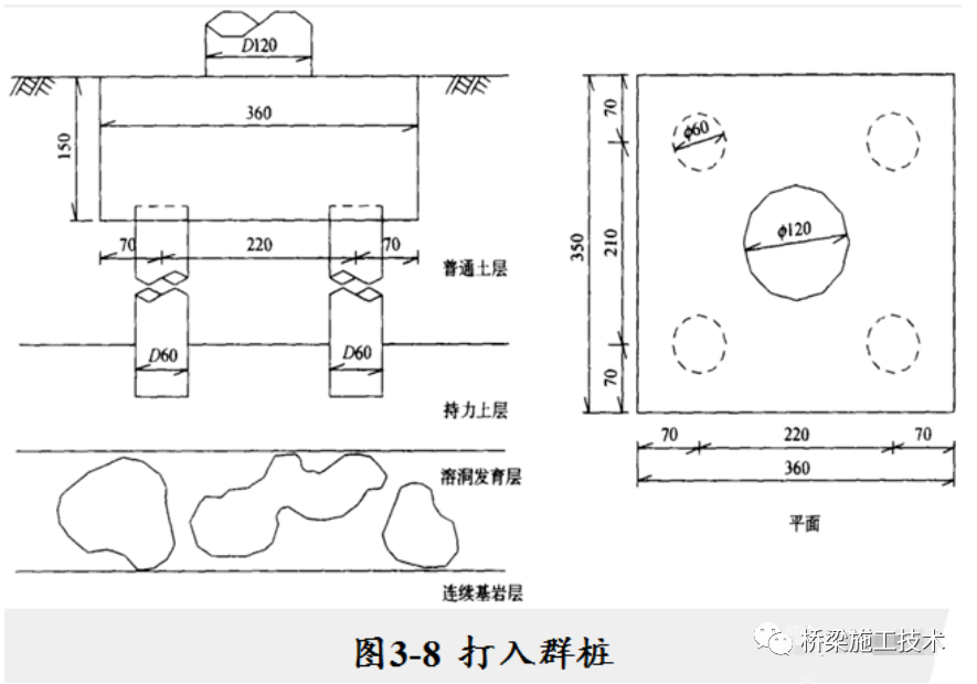

在特定的条件下预应力管桩能实现较理想的效果,可避免钻孔桩施工时的漏浆塌孔等风险。一般采用预制预应力高强混凝土管桩(PHC桩)和钢管桩,通常设计为群桩基础形式,如图3-8所示。采用群桩可以缩短桩长,从而可避开溶洞,同时能增加基础抵抗水平力及弯矩的能力。施工中,应注意岩面是否倾斜等不利情况,倾斜岩面容易导致桩体倾斜甚至断裂。采用PHC桩时,桩底不能直接打到基岩面以避免桩体受损。

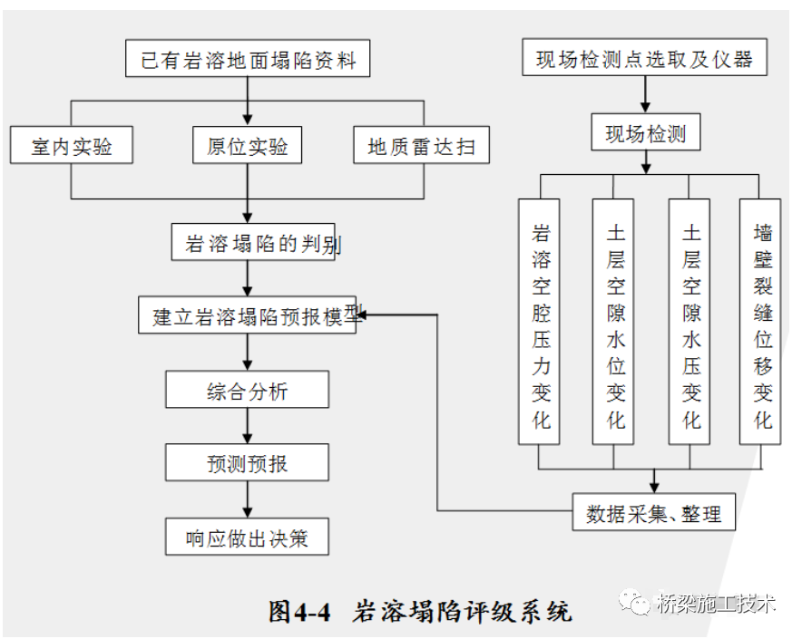

综上所述,形成了岩溶塌陷评价体系如图4-4所示。
