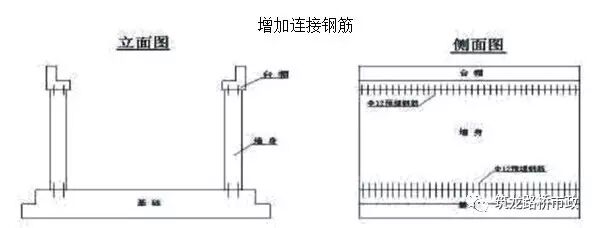

1)涵洞基础分为分离式基础及整体式基础。
2)涵洞基础与墙身,墙身与台帽连接位置增加连接钢筋。
