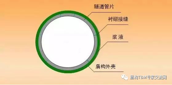

一、同步注浆的原理
随着盾构的推进,在管片和土体之间会出现建筑间隙。为了填充这些间隙,就要在盾构机推进过程中,保持一定压力(综合考虑注入量)不间断地从盾尾直接向壁后注浆,当盾构机推进结束时,停止注浆。这种方法是在环形建筑空隙形成的同时用浆液将其填充的注浆方式。

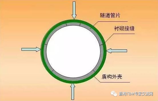

三、同步注浆作用
1防止地表变形
2减少隧道沉降量
3增加衬砌接缝的防水功能
4改善衬砌的受力状况

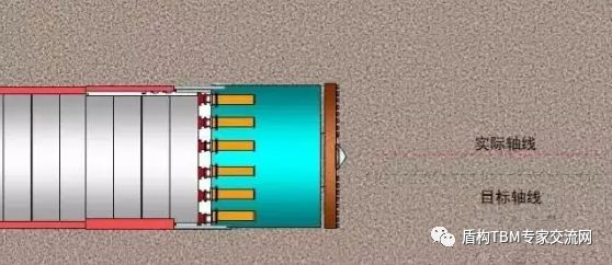

5有利于盾构纠偏

(3)  要合理控制注浆压力,尽量作到填充而不是劈裂。注浆压力过大,管片外的土层将会被浆液扰动而造成较大的沉降,并易造成跑浆。同时,注浆压力过小填充速度过慢,填充不足,也会使变形增大。

(3)曲线段推进必然导致土体损失的增加。由于设计轴线为圆滑曲线,而盾构是一定长度的直线,故在实际推进过程中,实际掘进轴线必然为一段段折线,且曲线外侧出土量又大,这样必然造成曲线外侧土体的损失,并存在施工空隙。因此在曲线段推进过程中同步注浆必须加强对曲线段外侧的压浆量,以填补施工空隙,加固外侧土体,使盾构顺利沿设计轴线推进。注入量的多少还是以地表沉降监测为指导。
