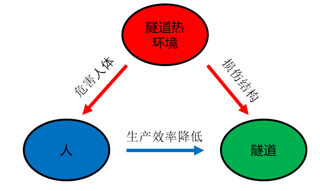

1)对施工人员的影响
诸多研究表明高温环境下工作对人体健康有重要影响,甚至威胁到工作人员的生命安全。图1为高温环境、作业人员和隧道间的相互关系,当隧道温度较高时会增加工人紧张焦虑情绪,使工人应激反应增强,认识能力降低,从而降低工人劳动生产效率,严重时甚至影响施工人员的身体健康(体温调节、代谢功能等)和生命安全,如使工人出现热射病、脱水昏迷等症状。
图 1 高地温环境带来的危害

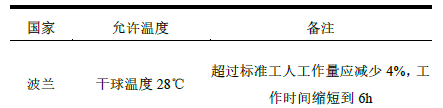

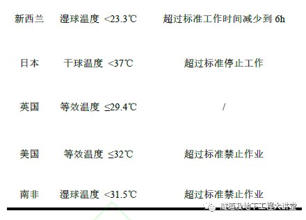

国外对于地下洞室温度控制标准如表1所示。综合对比国内外地下洞室温度控制标准,不影响洞内正常作业的温度标准值在28℃左右,同时我国TB10003—2016《铁路隧道设计规范》也规定,铁路隧道运营期的最高温度不得超过28℃,在此温度下才能保证过往人员舒适度,隧道施工作业环境温度也应不大于28℃方能保证作业人员工作效率。综合考虑后建议复杂艰险山区铁路隧道温度控制标准限值采用28℃,地温超过28℃的区段需采取相应的降温措施,保证隧道施工安全高效进行。
表 1 国外地下洞室温度控制标准

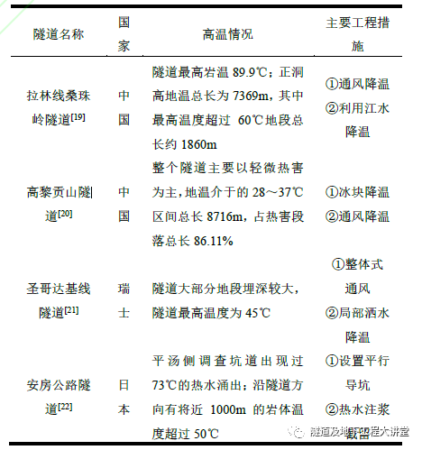

三、国内外高地温隧道施工案例
随着长距离、大埋深隧道的不断建设,高地温已成为隧道工程较为常见的地质问题,尤其是处于特殊气候及地理环境的隧道。高地温隧道施工中,采取合理有效的降温措施有利于加快隧道施工进度,保障施工人员安全,降低工程投资。如表2所示,本文调研了国内外高地温隧道施工采取的主要降温措施,以期为复杂艰险山区铁路高地温隧道施工提供指导。
表 2 国内外高地温隧道施工主要降温措施
由表2可知,目前针对隧道建设中高地温的处理措施主要以通风降温为主,当采用机械通风方式对降温效果不理想时,根据工程所处的环境特点,还可采用就近水源洒水降温及冰块降温等辅助降温措施;对于有热水涌出风险的隧道,须进行高温热水的预防与处理,结合工程实际情况可采用红外探水超前预测及化学注浆等措施。高地温亦会对隧道衬砌结构造成损伤。应选择合理的耐热衬砌结构形式,采用不同配合比的混凝土材料和添加外加剂。
从国内外高地温隧道施工采取的降温措施实施效果来看,采用以通风降温为主,同时结合冰块降温、机械制冷及化学注浆堵热水等综合降温措施,可有效降改善隧道内施工环境,对提高施工人员作业的舒适度、降低机械设备发生故障频率有重大作用,进而可促进工程进度,该综合降温技术可为复杂艰险山区铁路高地温隧道降温方案的选择和优化提供借鉴和参考价值。

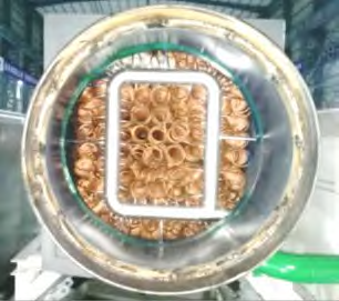

(2)洒水降温
TBM掘进时,为了降温除尘,可对刀盘进行洒水喷雾。根据现场情况,该隧道存在临近河流,有洒水降温水源可供利用,可直接用水泵将冷水输送至设在掌子面的空气冷却器,如图2所示。但当隧洞内湿度较高时,采取洒水等措施无法通过水蒸发吸热来降低隧洞内温度,同时,利用江水等天然冷源制冷具有较大的局限性,还需结合其他降温措施。
图2  空气冷却器

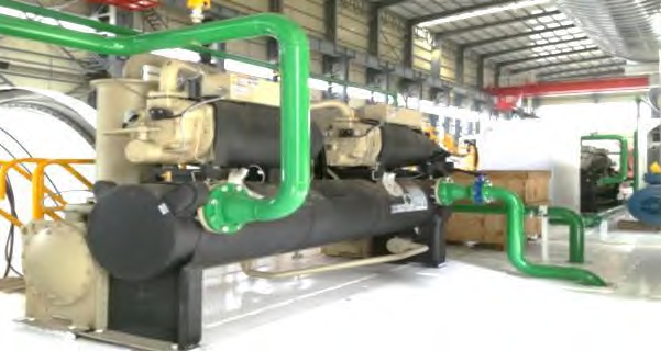

(3)制冷降温
目前常采用的制冷措施主要有人工制冰降温技术、空气压缩式制冷技术、人工制冷水降温技术和局部移动式降温系统等方法等。该隧道热害主要来自岩热和地下温泉,在通风和局部喷淋措施效果不佳的情况下,或者地温大于50℃时,可采用机械制冷降温。经初步研究,可配置两组制冷系统。采用通风制冷和局部区域制冷相结合的方式,制冷机组见图3所示。
图3  制冷机组

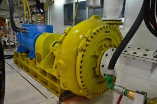

在全线地温预测中,该隧道地下温泉水温最高,并呈带状分布,TBM在施工过程中遭遇热水涌出的风险较大,应按照“防堵热水为主,引水排水结合”的原则进行防治。
可采取加强超前地质预报、注浆堵水和热水归管引排等措施,采用TBM配备的超前钻机等装置加强超前探水工作,根据水量和隧道坡度计算TBM关键部位被淹的抢险缓冲时间、对分散出水点采用局部径向注浆封堵,全断面散水采用全环径向注浆封堵,防止热水涌出:对集中服状热水设管引排采用隔热水管引排,以隔离热辐射、减少热水蒸汽而降温,同时设置加强的排水系统、统筹考虑隧道排水系统与TBM设备排水系统、如图4所示。还可设置应急排水泵,根据流量和扬程进行泵的选型、集水井设置及管路设计。
图4 应急排水泵
为避免直射的涌喷水影响正常作业和设备的正常运转,TBM施工段采用钢瓦片进行挡护,可将热水引排至隧底并通过洞内排水系统排出,必要时及时启用应急排水系统,确保涌水及时排出。

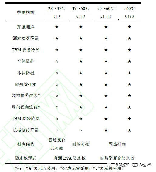

隧道的埋深主要集中在700~1120m之间,穿越围岩地温梯度分别为2.4℃/100m、2.7℃/100m和2.1℃/100m,穿越断裂带地温梯度分别为4.1℃/100m、4.6℃/100m和3.8℃/100m。经计算:隧道地温大于28℃段落总长度占隧道全长的19.16%即是说6391m需要进行岩热防治;其中,地温在28~37℃之间段落长度为3391m,占10.16%,属轻微热害;地温在37~50℃之间段落长度为2100m,占6.3%,中等热害;地温在50~60℃之间段落长度为300m,占0.9%,属较严重热害;地温大于60℃段落长度为600m,占1.8%,属严重热害。综上,将该隧道热害段分为4个等级,结合隧道施工工法、洞内外环境温度差、临近水源情况等制定了一套系统完整的复杂艰险山区铁路隧道高地温热害分级防治方案,如表3所示。
表 3 复杂艰险山区高地温 TBM 隧道综合防治方案

(3)针对复杂艰险山区特长铁路隧道“岩热+ 热水型”地热,为节约经济、减少热害防控对施工进度的影响,应采取热害分级防控措施,按地温大小将隧道热害分为4个等级。当热害程度为I级时,加强通风、洒水即可满足现场施工要求;当热害程度为Ⅱ级时增加冰块局部降温等措施并要求人员做好个体防护,同时采用耐热衬砌防止结构破坏;当热害程度达到III级及以上时,增添机械制冷、TBM制冷降温等高强度降温措施,形成了一套复杂艰险山区铁路隧道系统的地热处理方案。
