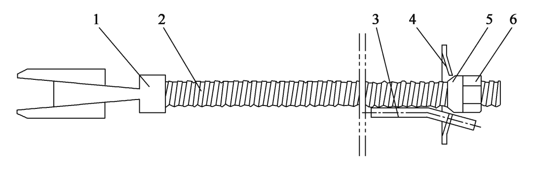

1) 涨壳式低预应力中空锚杆
(1)组成
由中空杆体、涨壳锚固头、垫板、螺母、垫圈、注浆(排气)管等组成,以涨壳锚固头作锚固端的低预应力中空锚杆,如图1所示。 涨壳式预应力空锚杆在地层中的安装如图2所示。
图 1 涨壳式低预应力中空锚杆的构造示意图
1-涨壳锚固头;2-锚固中空杆体;3-注浆(或排气)管;4-垫板;5-垫圈;6-螺母

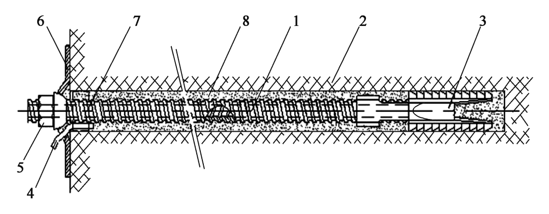

图 2 涨壳式低预应力中空锚杆在地层中的安装示意图
1-中空杆体;2-注浆固结体;3-涨壳锚固件;4-注浆(排气)管;5-螺母(带球垫);6-垫板;7-止浆体;8-地层

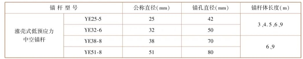

(2)规格
涨壳式低预应力中空锚杆的规格见表1。
表1 涨壳式低预应力中空锚杆的规格

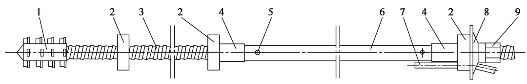

图 3 分段式低预应力中空锚杆构造示意图
1-实心杆体;2-阻浆器; 3-连接套; 4-出浆(排气)孔;5 -中空杆体; 6-注浆(排气)管; 7-垫板;8-垫圈;9-螺母

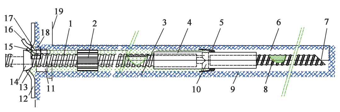

图 4 分段式低预应力中空锚杆在地层中的安装示意图
1-中空杆体;2-对中器;3-后注浆固结体;4,10-连接套;5-阻浆器;6-实心杆体;7-实心杆体6的尾端切面;8-早强锚固体;9-钻孔(锚杆孔);11-止浆塞;12-支承垫板;13-半球形垫圈;14-中空锚杆体端头;15-螺母;16-注浆(排气)管;17-支承垫板12上的孔;18-垫板与球形垫圈的球形接触面;19-垫板12的支承面(包括混凝土壁面、开挖的地层面等)

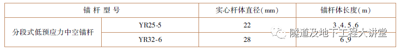

(2)规格
分段式低预应力中空锚杆的规格见表2。
表2 分段式低预应力中空锚杆的规格

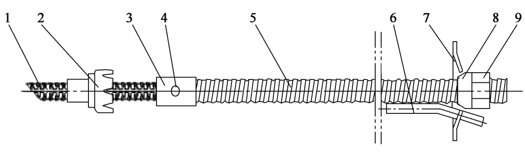

由中空杆体、垫板、螺母、对中器、自由段套管、端头扣件、注浆(排气)管组成,以自由段套管隔离锚杆体为自由段的低预应力中空锚杆,如图5所示。
图5 管式低预应力中空锚杆
1-注浆端头(可选用); 2-对中器; 3-中空杆体;4 -端头扣件;5-注油孔;6-自由段套管;7-注浆(排气)管;8 -垫板;9-螺母

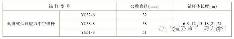

套管式低预应力中空锚杆的规格见表3。
表3  套管式低预应力中空锚杆的规格

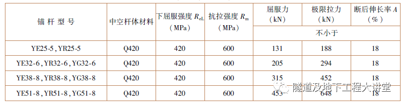

三、技术参数

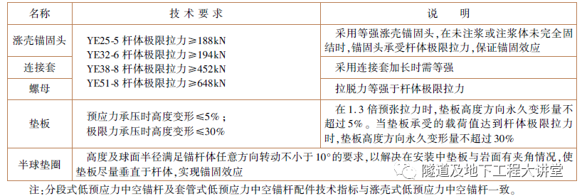

低预应力中空锚杆及附件的技术参数见表4、表5,表中锚杆型号按《预应力中空锚杆》(TB/T 3356—2014)中的规定,YE表示涨壳式低预应力中空锚杆,YR表示分段式低预应力中空锚杆, YG表示套管式低预应力中空锚杆。
表4  低预应力中空杆体的材料、强度、屈服力、极限拉力和断后伸长率
表5 低预应力中空锚杆涨壳锚固件、垫板、螺母(球垫)技术要求表

涨壳式内锚固头低预应力中空锚杆常用在中等以上的围岩中,是能立即起作用的一种预应力中空锚杆。 目前的预应力值一般为40~300kN。 内锚固头采用机械加工,通过机械结构与围岩岩壁产生较大的摩阻力实现端头锚固。

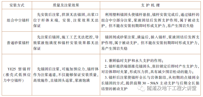

③锚杆后注浆使锚杆全长与岩体黏结,从初期的点锚方式变为全长锚固方式,实现了前期产生30~50kN的低预应力(可更大)主动支护与后期全长黏结型被动支护的有机组合。 这种双重性能对发挥围岩适度变形和自承力提供了技术保障。 涨壳式低预应力中空锚杆与其他传统锚杆的对比见表6。
表6  涨壳式低预应力中空锚杆与其他传统锚杆对比

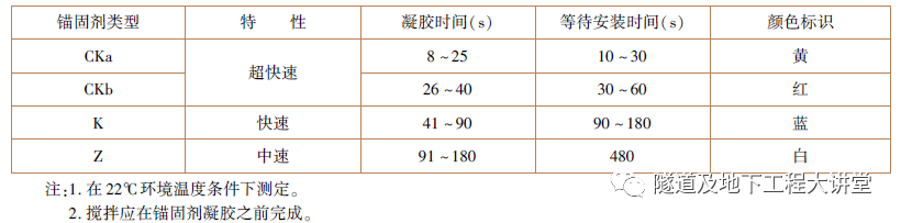

锚杆的支护效能与锚固介质紧密相关,为确保锚杆充分发挥其支护作用,锚固介质需满足一定的性能及技术要求。常用的锚杆锚固介质有早强树脂锚固卷、早强水泥药卷、水泥基注浆体等,其技术要求如下:
1) 早强树脂锚固卷技术要求
树脂卷锚固剂应装填饱满,质地柔软,颜色均匀,树脂胶泥不分层、不沉淀,固化剂分布均匀,封口严密,无渗流。
(1)锚固剂的直径偏差为±0.5mm,长度偏差为±5mm。
(2)固化剂与树脂胶泥的质量比不应小于4%。
(3)环境温度为22℃时,树脂胶泥稠度不应小于30mm。
( 4)在82℃条件下放置20h,取出后在22℃环境温度下放置4h,树脂胶泥不应变硬,且其稠度不小于16mm。
(5)锚固剂凝胶时间应符合表7中的规定。
表7  树脂锚固剂凝胶时间及等待安装时间
(6)环境温度为22℃、龄期24h条件下,锚固剂抗压强度不应小于60MPa。
(7)在表3-8规定的龄期,锚固力应不小于与之配套杆体规定屈服力的1.2倍。
表8  规定龄期

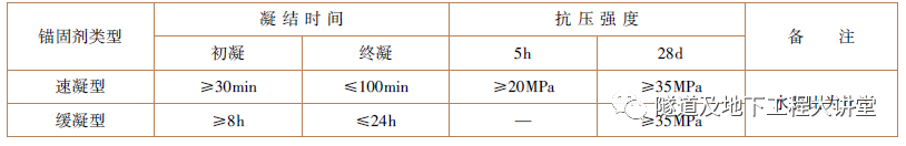

(3)锚固剂的凝结时间宜符合表9的规定;若工程有特殊要求,由供需双方协商确定。
(4)不同品种的锚固剂,水胶比为0.3时,其不同龄期的抗压强度应符合表9的规定。
表9  水泥卷锚固剂的凝结时间及抗压强度
(5)速凝型锚固剂试件5h和28d膨胀率应大于0,缓凝型锚固剂试件28d膨胀率应大于0。

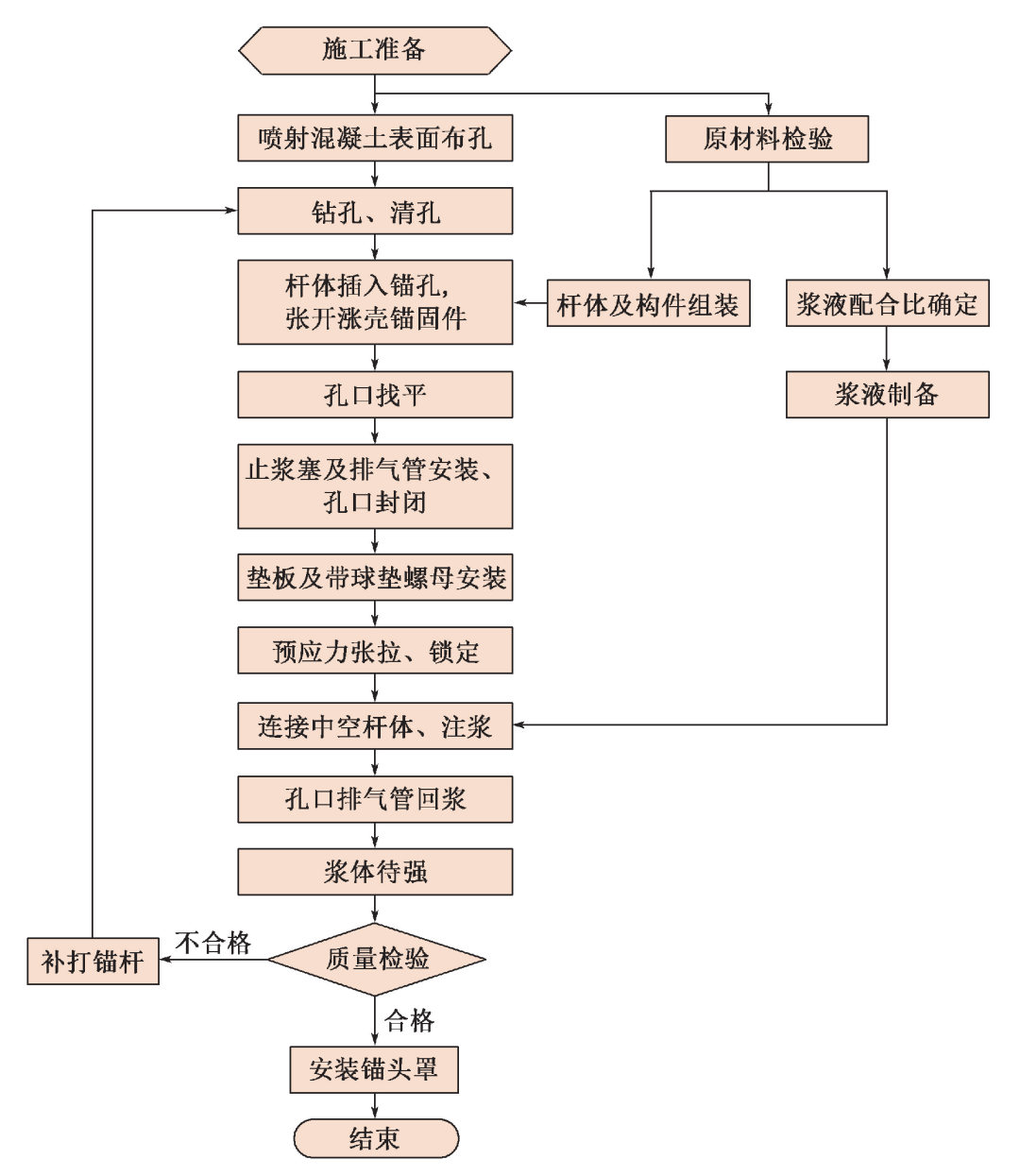

六、施工工艺
1)涨壳式低预应力中空锚杆施工工艺

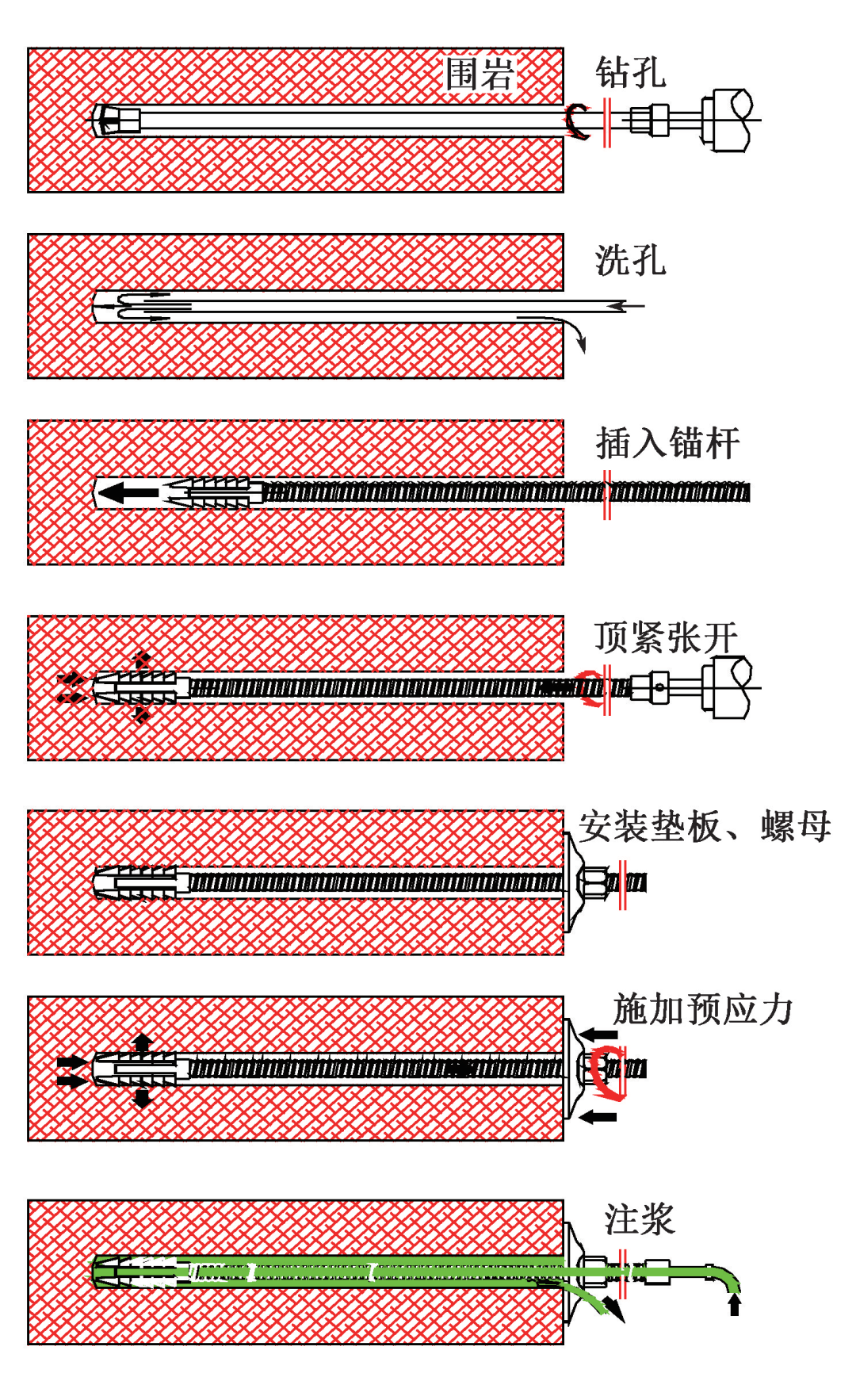

涨壳式低预应力中空锚杆的施工工序如下所述:
①钻孔。用智能型锚杆台车在地层中钻孔,为确保钻孔平直且钻径精确,应使用十字或者臼齿钻头钻孔。孔径精确度对涨壳式锚杆安装效果影响很大,通过工艺试验,根据现场围岩特性进行调整,对于?25mm锚杆,应使用?45mm的钻头。涨壳锚固件适用的锚杆孔径为43~48mm。
②清孔。用智能型锚杆台车自带的压缩空气或高压水冲净钻孔中的碎石。
③插入锚杆。用智能型锚杆台车将锚杆库中安装有涨壳锚固件的锚杆(注意不要使涨壳的斜楔张开,保持其最小直径状态)插入钻好的锚杆孔道。
④打开涨壳。通过智能型锚杆台车的锚杆机推拉或者旋转杆体使涨壳锚固头在钻孔底部充分张开。
⑤安装垫板、球垫、螺母。智能型锚杆台车在锚杆装入锚杆库之前,垫板、球垫和螺母已经装在锚杆体上,钻完孔后直接将带有垫板、球垫和螺母的锚杆推入锚杆孔中,然后通过锚杆机旋转螺母进行初步预应力施加,确保锚杆涨壳打开后锚杆固定于锚杆孔内。
图6 涨壳式低预应力中空锚杆安装步骤图
⑥施加预应力。可用智能型锚杆台车的锚杆机、锚杆张拉仪或扭力扳手旋紧螺母,对锚杆施加预应力至规定值(根据现场工艺试验确定超张拉值)。现场快速施工也可采用工艺试验后的额定扭矩风动扳手施工。
⑦注浆(根据现场情况,可后期进行)。注浆材料建议使用纯水泥浆,水灰比应根据实际情况进行选择,一般条件下可取(0.35~0.45)∶1。水灰比值小时,水泥浆的收缩率小。
注浆时应将初步拌和的水泥浆放入注浆泵的进料器中。开动泵工作后,注浆前建议将进料器中的全部浆液泵回到进料器中,使水泥浆体通过泵充分拌和后再进行锚杆注浆。这样浆液和易性好,注浆效果好。
涨壳式低预应力中空锚杆的施工工艺及安装步骤示意如图6所示。

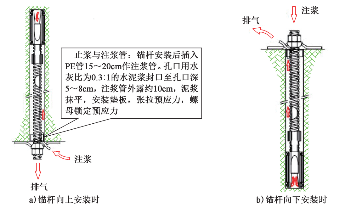

当锚杆向上安装时,如向隧道拱部安装时,注浆液从注浆管进浆,浆体逐渐充溢钻孔并向上流动。注浆体从涨壳锚固头尾端进浆,此时中空锚杆体的空腔成为排气道,如图7a所示。
当锚杆向下安装时,中空锚杆体为进浆道,塑料管为排气道。注浆时,浆体从涨壳锚固头底部出浆,并逐渐充溢钻孔道。浆体从塑料管流出,并保持约30s的压力后停止注浆,如图7b所示。
图 7 锚杆安装图

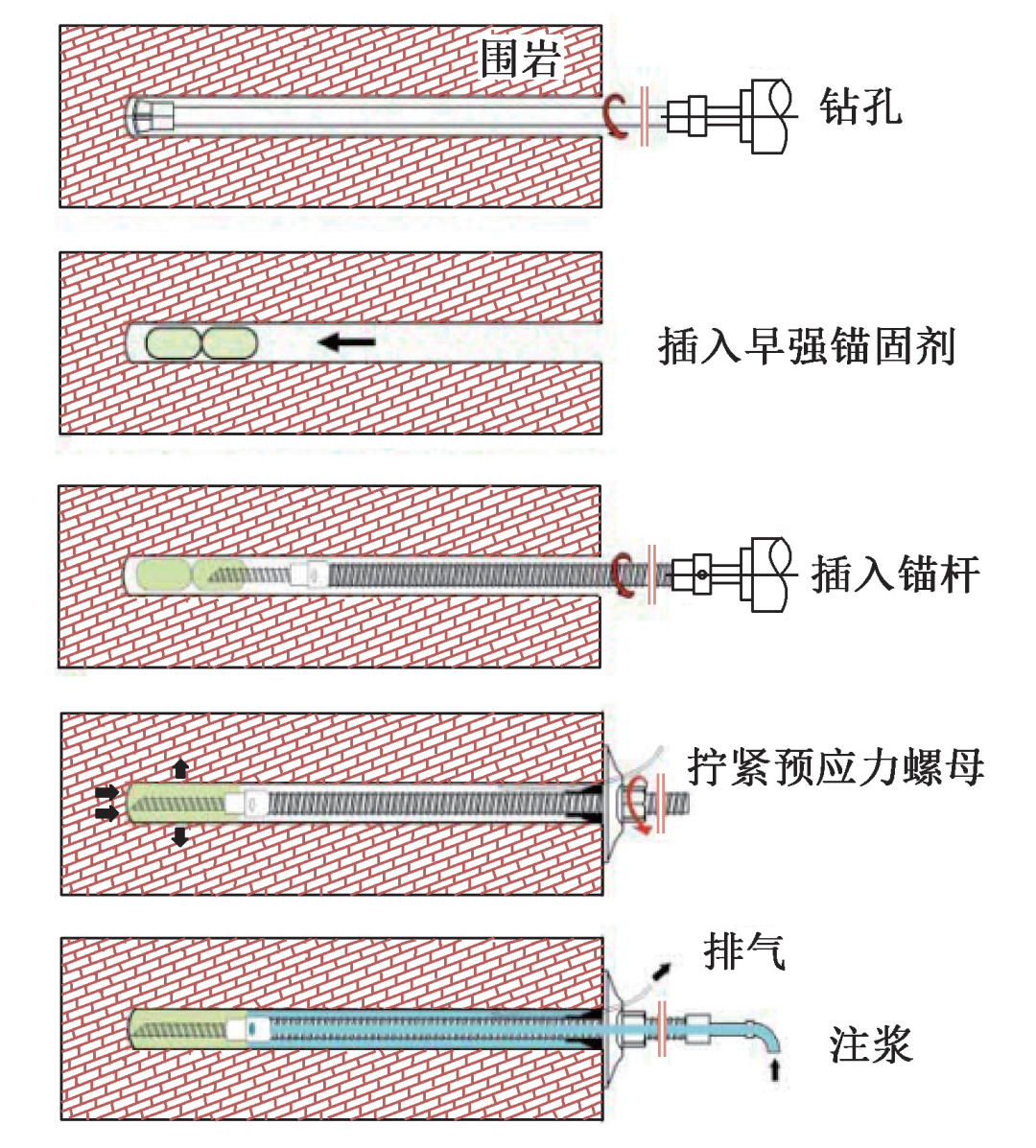

与涨壳式低预应力中空锚杆工序类似,不同之处在于锚固段安装工艺。在钻孔深部装入早强锚固剂,用智能型锚杆台车以转动冲击等手段使锚杆体安装就位,锚杆体前端的实心杆体将早强锚固剂充分搅拌、挤压并在钻孔中填充密实,形成早强锚固体。待早强锚固体结硬、达到所需强度后,在支承面上安装支承垫板、垫圈、螺母和管道,并按需要施加预应力。可后期进行注浆(与涨壳锚杆类似),浆液充满钻孔后停止注浆,完成锚杆安装。分段式低预应力中空锚杆施工步骤如图8所示。

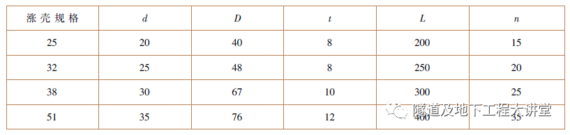

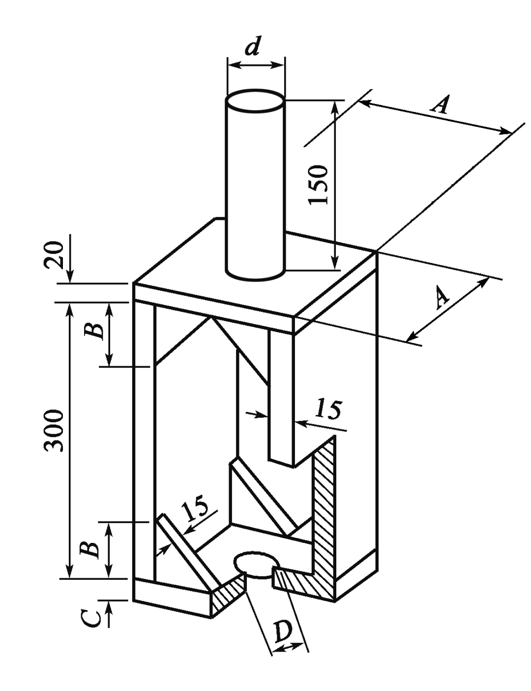

(2)涨壳锚固头锚固力检测

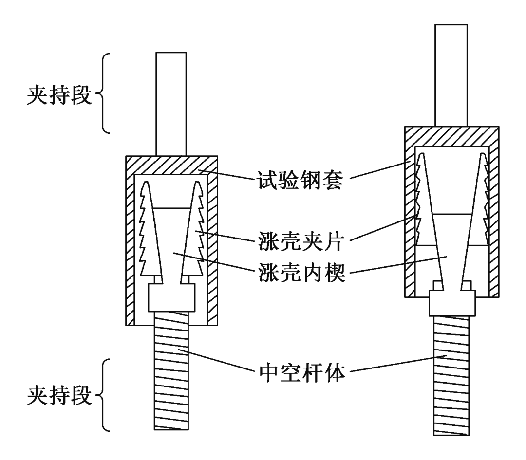

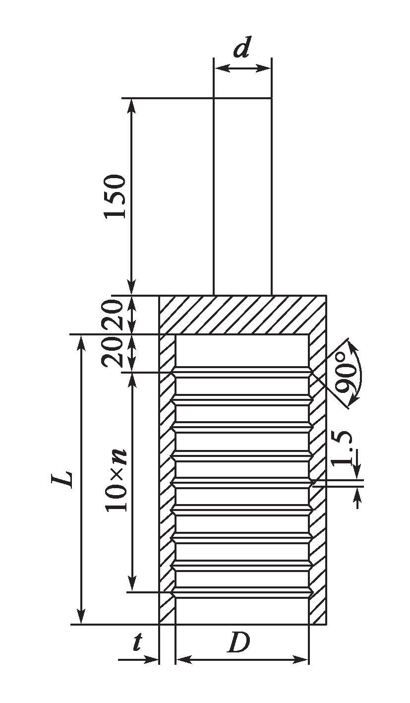

试验设备为万能试验机,试验结构及形式如图9所示;试验钢架钢套的结构如图10所示,材料为45号钢。钢架钢套尺寸见表10。
图 9 涨壳锚固头锚固力试验结构示意图
图 10 钢架钢套结构示意图(尺寸单位:mm)
表10  钢架钢套尺寸(单位:mm)
试验步骤具体为:
①将杆体、涨壳锚固头组装成试验组件,装入钢架钢套中并使涨壳张开。
②试验机以10~20kN/min的速度对试件施加拉力,待指示拉力上升至所配用中空杆体预张拉力时,停止加力,并保持3min。
③试验组件中的各部件未产生开裂判定为合格。

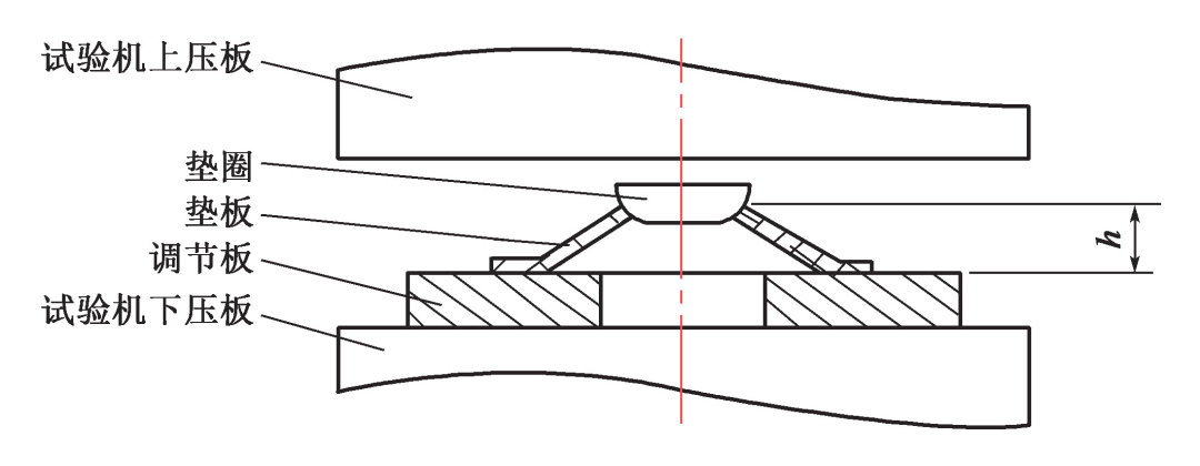

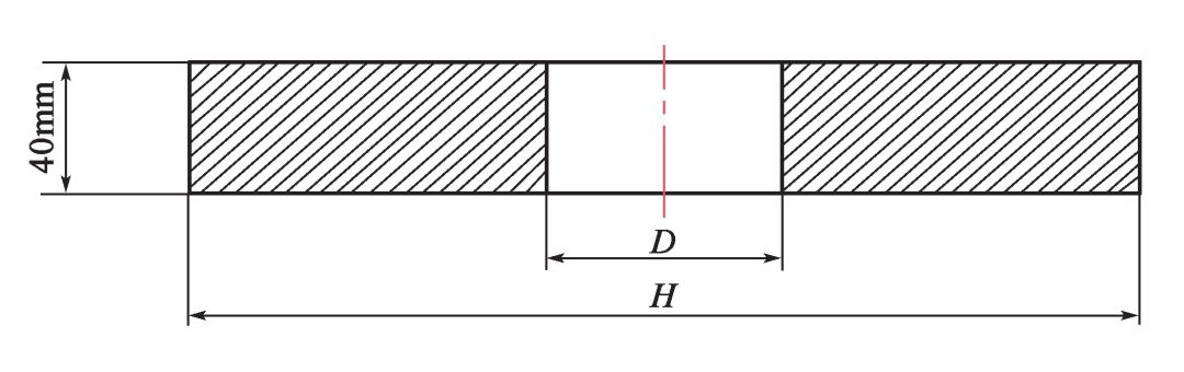

(3)垫板承载力检测
试验设备为压力试验机,试验结构及形式如图3-11所示。 调节板示意如图3-12所示,可由HT200铸铁制成。 其中D为两倍的锚杆直径,H比垫板(试件)大60mm。
图11 垫板承载力试验结构示意图
h-初始垫板高度
图12  调节板示意图
试验步骤具体为:
①准备好调节板。
②被测垫板、球垫依次置于调节板上,位置与试验机基本同轴。
③测量初始垫板高度得h值。
④试验机以10~20kN/min的速度对试件施加压力,待指示压力上升至所配用中空杆体预应力值的1.3倍时,停止加力,并保持3min。
⑤试验机卸压,测量垫板高度得h1。
⑥试验机重新以上述速度加压,待指示压力上升至所配用中空杆体极限拉力时,停止加压,并保持3min。
⑦卸压后测量垫板高度得h2。
⑧被测垫板在1.3倍预张拉力时,垫板高度方向永久变形量Δ1.3=(h-h1)/h×100%;当垫板承受的载荷值达到杆体极限拉力时,垫板高度方向永久变形量ΔR=(h-h2)/h×100%。
⑨Δ1.3不超过5%、ΔR不超过30%且球垫、垫板无肉眼可见的开裂判为试件合格。

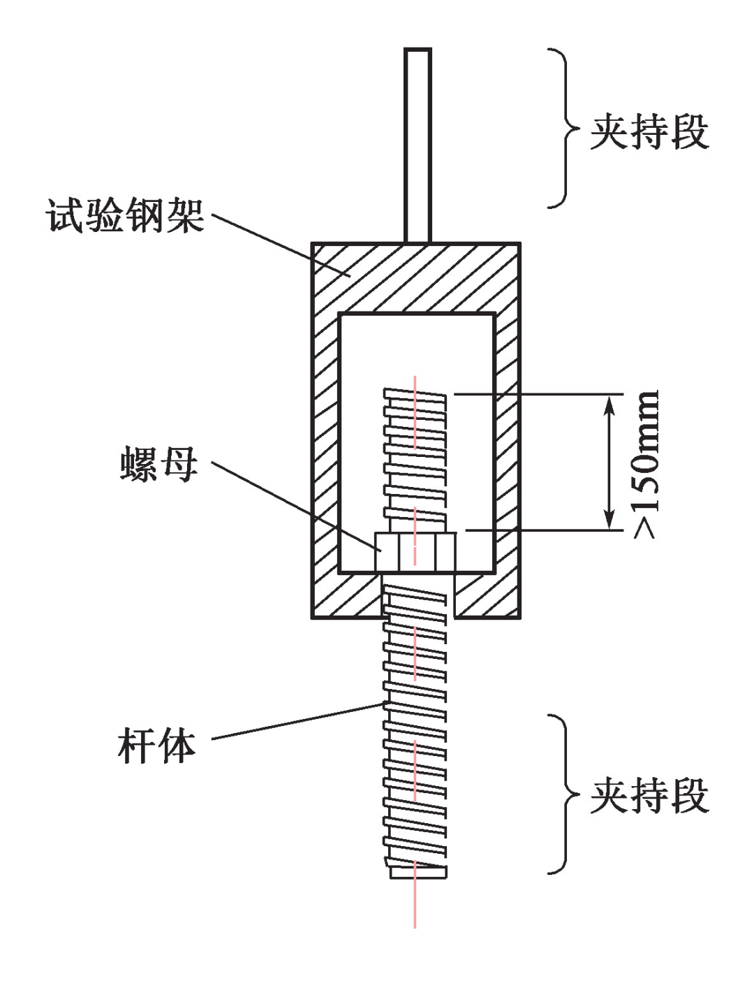

(4)螺母拉脱力检测
试验设备为万能试验机,试验结构及形式如图13、图14所示。
图13   螺母拉脱力试验结构示意图
图14 试验钢架结构详图(尺寸单位:mm)

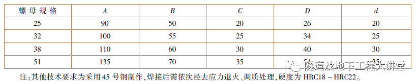

试验钢架尺寸见表11。
表11 试验钢架尺寸(单位:mm)
试验步骤具体为:
①将杆体及螺母安装于试验钢架上。
②试验机以10~20kN/min的速度对试件及试验钢架分别向两端施加拉力,待指示拉力上升至所配用中空杆体极限拉力时,停止加力,并保持3min。
③杆体(试件)未从螺母中拉脱出且螺母未出现裂纹判定合格。

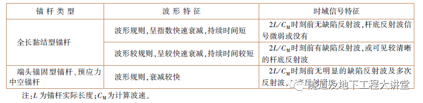

3)锚杆长度、注浆密实度无损检测
锚杆杆体长度和注浆密实度可采用冲击弹性波法进行无损检测,锚杆锚固质量现场检测宜在锚杆注浆强度达到设计强度70%后进行,检测期间应避免施工现场机械振动、强磁场等因素干扰。
传感器安装应符合下列要求:
(1)接收传感器宜安装在测试对象端面部位,端面安装时应采用适量耦合剂进行耦合,安装位置不得影响正常激振;侧面安装时宜使用强磁铁粘接方式固定,传感器接收方向应与锚杆轴向方向平行。
(2)接收传感器不得安装在垫板上或与垫板接触。
(3)激振装置的激振频率范围应满足测试范围和精度要求。
(4)实心锚杆的激振点宜选择杆体断面中心位置,保持激振器的轴线与锚杆轴线基本重合。
(5)中空锚杆的激振点宜紧贴在靠近接收传感器一侧的管壁中部位置上。
相同规格的锚杆,检测时应设置相同的仪器参数,时域信号记录长度和采样率应根据杆长、计算波速合理设置。
锚杆锚固密实度可根据波形判读法进行定性分析,波形信号符合表12所述情况均可评定为合格。
